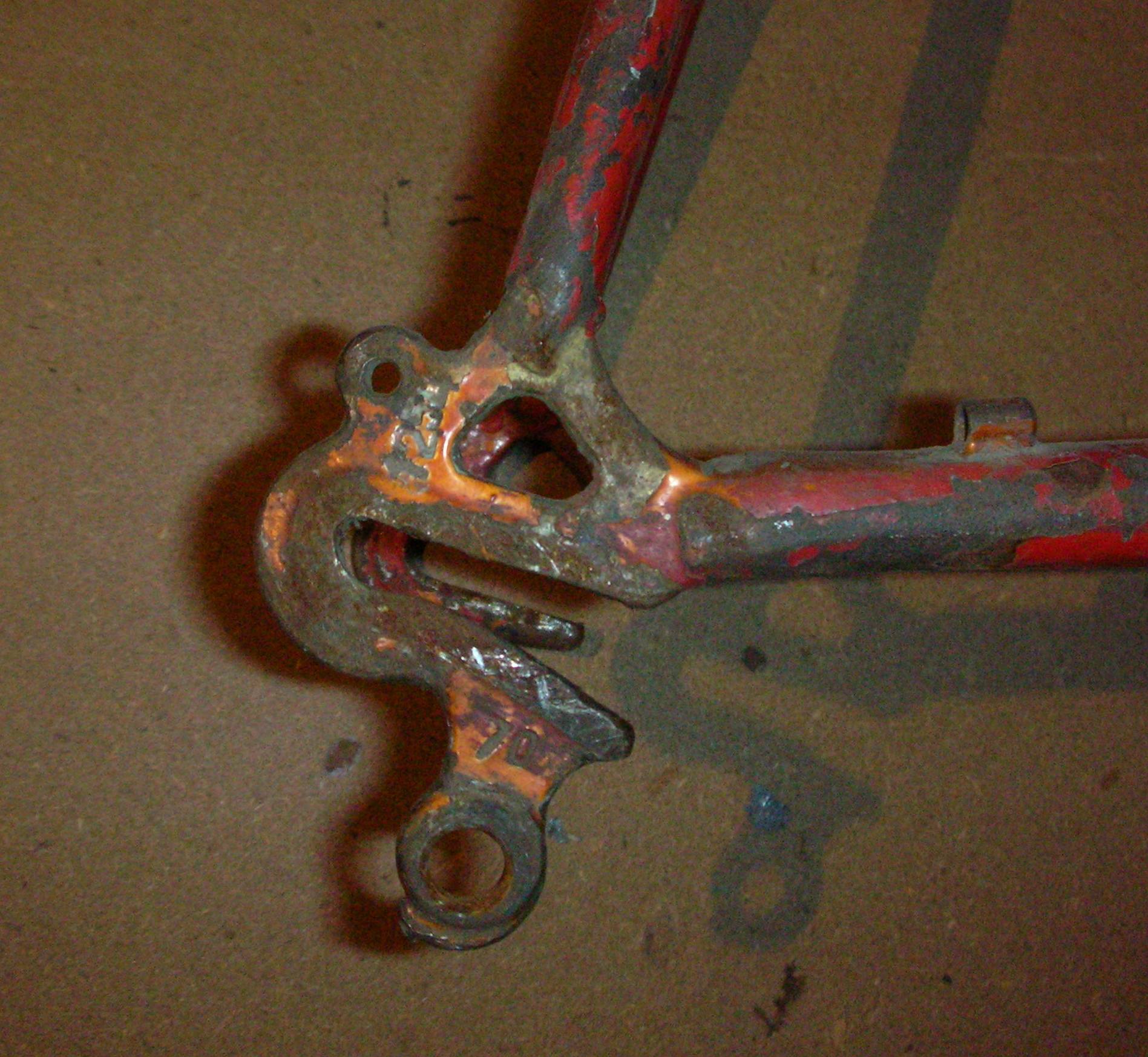

Здравствуйте! Увидел в продаже Старт шоссе В-555 1970 г.в. с вот таким дефектом дропаута (см.фото).
Подскажите, стоит ли покупать этот велосипед с таким изъяном дропаута? Чего то мне кажется, что если даже его отогнуть обратно, при эксплуатации долго такой дроп не протянет и отломается (структура металла в месте сгиба ведь нарушена). Ваше мнение?

Если там нет видимых трещин, и рихтовать его "на горячую" - будет жить. Но если строить синглспид - можно и посерьёзнее ремонт.
Надеюсь, за неё больше 100-150 грн с вилкой не просят?

если отломается , можно приварить сваркой ... (у меня отломился и приварен , езжу :biker: )

Та он такой пожёваный, что лучше вообще заменить. Который раз пожалел, читая форум, что где-то затаскал целые дропы от Табуретки. Где-то у друга в мастерской валяются, если с мусором не ушли :sad:

так он старше меня ! поэтому и пожованый , выровняется , никуда не денется )

"рихтовать его "на горячую" - греть паяльной лампой, что-то в этом роде?

Да. Лучше, конечно, горелкой сварочной - у неё факел узкий. А то паяльной лампой можно так нагреть, что он отпаяется нафиг. А горелка точечно прогреет - только те места, которые рихтуются. Ну а на газу греть бессмыссленно. Нужно всё-таки, чтобы оно хоть тдо тёмно-красного раскалилось, а там и плоскогубцами выровняется.

Ни-фига страшного! :wink: "Максим-Москва" тому свидетель: мы с ним и более тяжелый случай поправили и ездит, в ус не дует! :yes:
А вот "на горячую" не советую - только добавит излишней пластичности в дальнейшем :facepalm: . В-555 70г. металл еще весьма неплох, ИМХО - стоит заморочится.
+1
100-150 грн за "набор с колесами" + столько же за ремонт, тогда может быть. Но все остальное проверить не мешало бы. Там может оказаться не соосность колес, и горб на переднем треугольнике...

Да дропаут может лопнуть. Есть два способа поварить или отрихтовать "на-горячую".
А почему для сингла нужен ремонт серьезней?

А дропы из другого материала чем трубы? Дропы можно варить?
СообщениеДобавлено: 22.11.2013 22:58
В сингле ось не стоит в упор, а зажимается гайками где-то посередине дропа. Дропы варить можно - они (и все узлы) не легированные даже на СЗ по книге.
