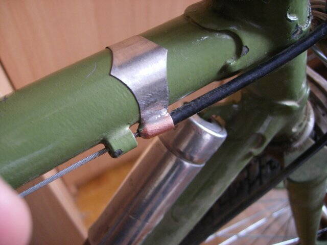

Моё решение - на основе клемм от каких-то советских электроприборов.
Гнездо по диаметру подходит для оплетки троса, но без пластиковой
оболочки.
Далее сверлится отверстие для троса и отрезается.
Бонки я делал более длинные. Так пайка обычным припоем будет прочнее.
b0.jpg [ 70.87 КБ | Просмотров: 10234 ]
