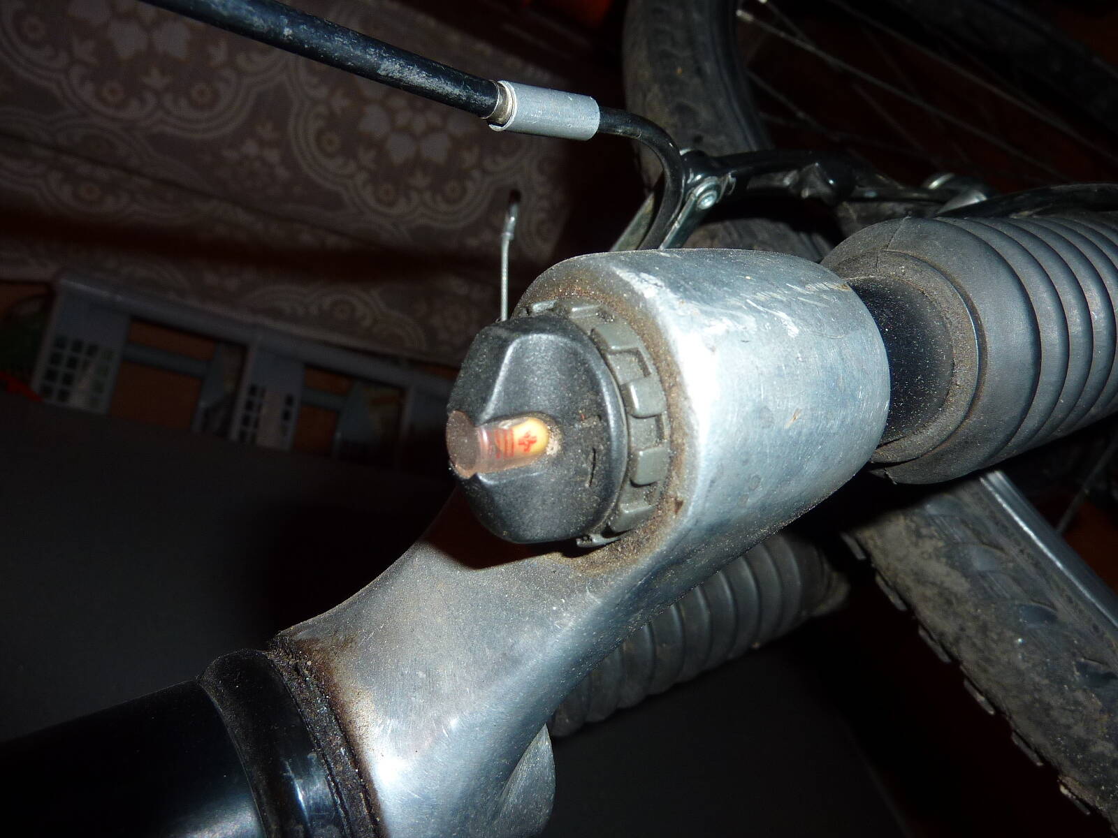

Вот пишу как и обещал.
Велосипед у меня во дворе. дал за него в ломбарде хозяину 200 гривень чтоб выкупил. теперь хочет железно еще 500 грвн. или вообщем-то если я откажусь на завтра есть покупатели потенциальные. которых я знаю и которые скорее всего купят. а потом будут смотреть как починить.
Колесо как видно по фото прижало не совсем сильно как в начале он описал. Крутиться восмеркой. скорости переключаются. Но общее состояние запыленое.
Что скажете про вилку. механику. сколько стоил он новый (ради интереса).
И еще днем заходил в вело-магазин наш. там ардисы и подобные 1600-2000 грвн и выше.
Покупать и вести вел из киева это минимум плюс к цене 200 гривень на машину. может и больше. своим ходом не доеду ни как.
Форумчане. у нас на рынке как украину кто-нибудь привезет за 350 гривень сразу заберают. Таких маленьких цен как здесь приводили я не встречал.
Советуйте пожалуйста. по состоянию. вложению в него. по цене сколько максимум он стоит.

Сори за заминку. Сделал большие фото. пришлось уменьшать.

Ну в целом ничего если, повреждений рамы нет то можно брать. Ну а потом разобрать все полность и чистить и смазывать. Что-то дефектововать. В вилку можно масла налить если тугая токо по чучуть чтобы роскисла и проработай ещё, друг мой так 3 сезона ездит. Колёса можно и самому поровнять а можно найти механика дело ваше. Но хорошенько просмотр тё раму соединение петуха с рамой, чтобы не было трещин самое главное, все стыковые соединение. Если все гуд то все остальное можно со временем заменить. Хотя вилку тоже надо разобрать почистить и смазать я вот по фото не врублюсь пружиная это или эластомерная, хотя какая разница. Все можно довести до ума и кататься.

Вижу на раме есть следы от багажника, интерестно много возили?
Может рама погнута.

Смотрел. Долго... Есть смысл за 700 гривен. Есть. Кстати, это не 2010 года модель, а 2009 го, и она была получше вилкой. Да и обода поудачнее. Задний переклюк - не родной, а получше, по моему мнению. Так что кое какой апгрейд этот вел получал. Да и масла ему, похоже не жалели. Вообще то эту модель, с небольшими изменениями гнали аж с 2000 года, а в 2010 поставили паршивую вилку и железную раму. И рама этого - не железо, тут в отличие от 2010 года, именно алюминий.
Комплектация изрядно не та что на сайте, колесо заднее я пожалуй бы выправил, рама производит впечатление не убитой, а вел, хоть и ободранный и грязный, но, похоже не убитый, и,даже, не слишком укатанный. Я был несправедлив к его хозяину - он таки заботился о веле. Хороший задний переклюк, петух выглядит ровным... Пара вечеров работы - и вел будет на ходу. Педали с пластиковым корпусом и стальной рамкой - похоже рабочие. Состояние тросиков, там, где они видны, без ржавчины и расплетения. Колодки стерты средне, хотя их стоит заменить на мягкие трехкомпонентные, обода не выглядят сильно стертыми, вырванных спиц не заметил, а это дает шанс на выправление заднего или замеру только обода, что, без работы, еще гривен 200 на приличный обод. Резина стоит правильная, хоть и стерта заметно. Не уверен, но стоит проверить, нет ли на покрышках следа от протирания колодками, но если корд не затронут, то не страшно.
Отмыть, разобрать, промыть всё, сделать дефектовку и выправить колесо ( или сменить обод ), колодки, резина - и рабочая лошадка еще очень даже побегает.
real SIMON - Вы были правы, я - нет. Ошибившись в годе выпуска и не имея фото этого вела, я вытащил его данные с сайта - а там упоминалась именно железная рама и паршивая вилка с 80мм хода. Очень неудачная модификация. 2009 - лучше.

Тут уже по петуху можно было понять что это алюминий :facepalm: У металичиских идёт цельная рамка от рамы. Я просто уверен что тут рама легче моего хвз. И петух здесь не родной стоит, а подобраный значит ломался уже. Поэтому я говорил чтобы проверили на наличие трещин.
