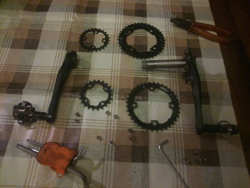

Внезапно оказалось, что дабловая большая звезда не хочет становиться на триппловый шатун.
Буквально полмилиметра отлива, проходящего ступенькой по внутреннему радусу лапок звезды, в которые вкручиваются бонки, мешают.
Шатун был обработан болгаркой (ага, дома в 9 вечера) и финишно напильником. Все собралось.

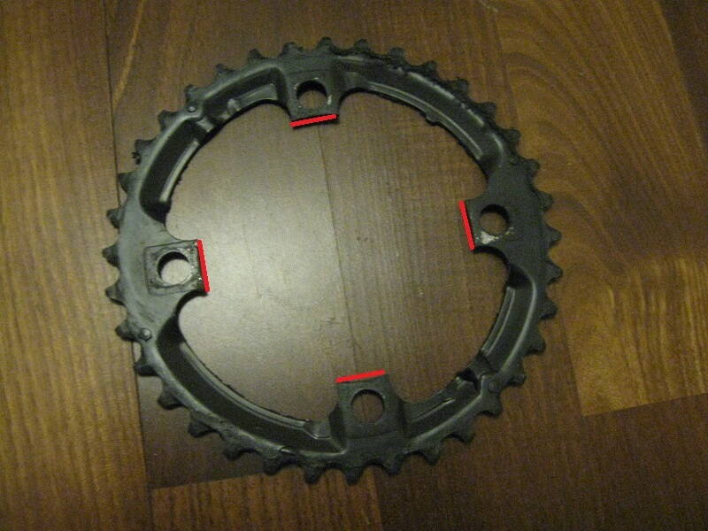

d.lus
не совсем понял, что стачивалось
пс. меняй вилку, пока на чейне распродажи маниту)
Веломайстер
Контакти:
 Заголовок сообщения: Re: Author Traction. Самосбор
СообщениеДобавлено: 28.11.2013 23:45
Сообщения: 2009
Город: Київ
Зарегистрирован:01.10.2012
Heitaver писал(а):
d.lus
Снова снимать систему ради фото не буду)
На шатуне в местах, отмеченных красным, есть небольшие отливы - как порожки высотой в полмиллиметра. Триппловая звезда ложится на шатун и краями упирается четко в них.
В этих же местах дабловая звезда имеет чуть иную форму и ложится сверху на порожки на шатуне, не прилегая к нему плотно.
Спиливал именно эти порожки, сделав плоскость шатуна гладкой.
IMG_6112a.jpg [ 205.24 КБ | Просмотров: 2598 ]
понял.
тоже так не раз делал, когда ставил не родные звезды

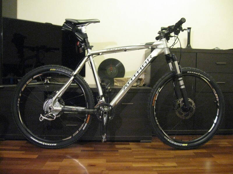

Серия "Байк в интерьере"
Картина вторая :D
traction_06.JPG [ 189.42 КБ | Просмотров: 2583 ]

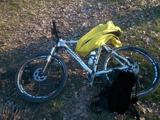

У неділю таки нарешті відкрив свій сезон :)
Перші враження:
Таки вірно підібрав передаточні співвідношення зірочок системи та касети. Минулого сезону я увесь час відчував, що хочеться увімкнути якусь проміжну передачу, зараз такого нема у всьому діапазоні.
задоволений безкамерними Maxxis Advantage на сухому твердому та особливо сипучому грунті.
Нові гальмівні диски із Ice Tech та металізовані гальмівні колодки працюють гарно, лише трохи виють при гальмуванні - та це очікувано.
Щось якось дивно поводиться ланцюжок на 2-2. 2-1 та 2-3 - все в нормі, а 2-2 періодично намагається похрустіти. На малій передній зірці у всьому діапазоні касети все в порядку.
bknpdn2.jpg [ 116.56 КБ | Просмотров: 2449 ]
