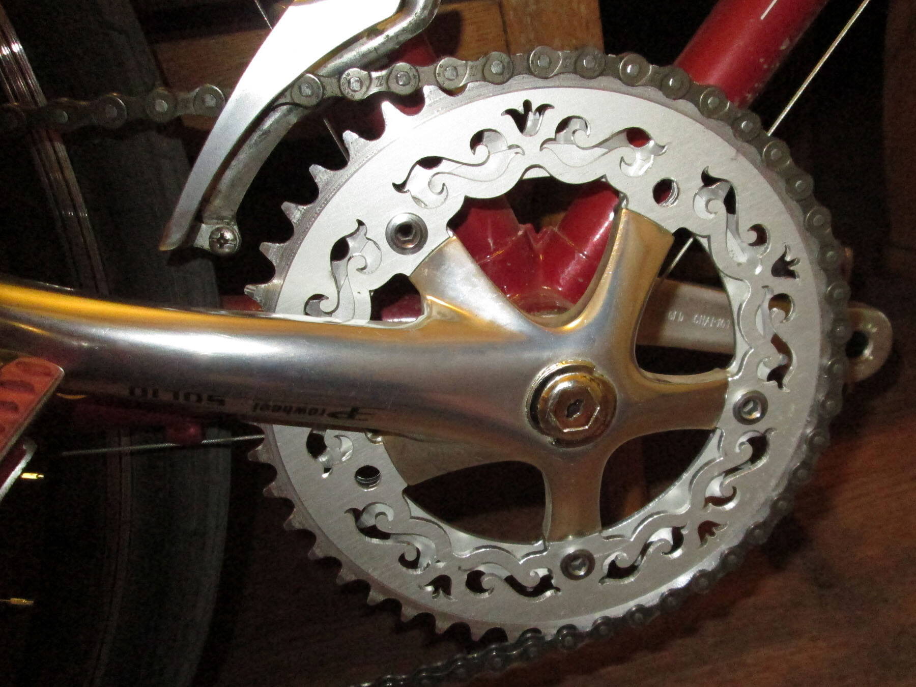

:D Раз уж я начал хвастаться звёздами, то придётся делать это до конца. :D

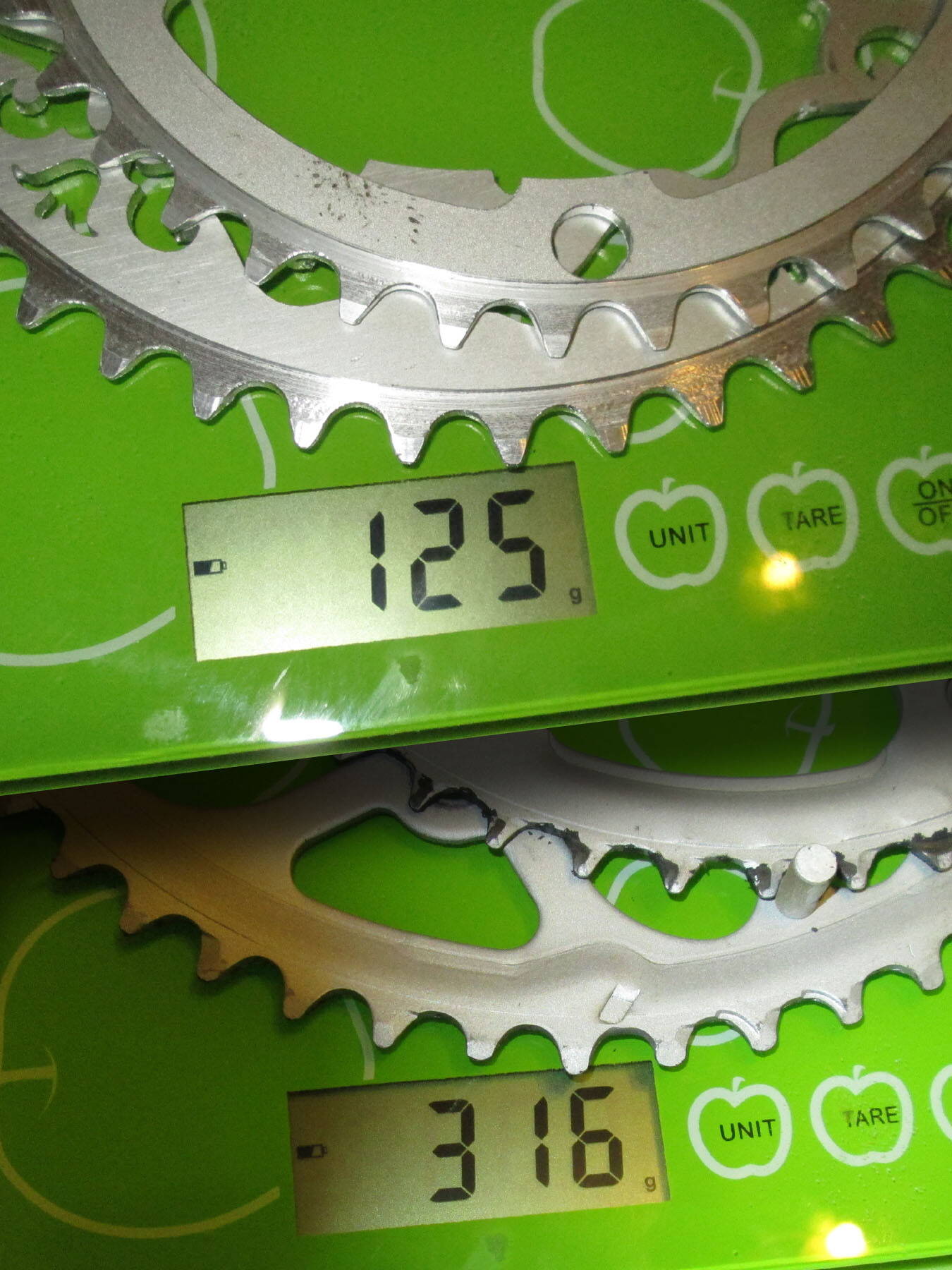

Для начала весоманьячество. Ура! Я облегчил вел на 200!!! граммов. :ROFL: Можно съесть целый пирожок! ( :D Жена форум не читает.)
Комментарий к файлу: Разница в весе. Наверно это должно быть хорошо. :) Лучше как в "Записках кота" - хор-р-р-рошо!!!

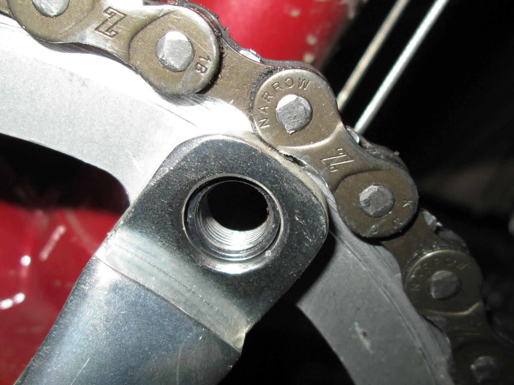

Еще одна радость. Паук подрезать не пришлось. Зазор есть! Должен быть. По крайней мере я в это верю. На ближайшую неделю...
Комментарий к файлу: На первое время будем считать, что на маленькую звезду над лапами паука цепь ложится полностью.

Теперь на веле прописались новые звёзды, такие же красивые как и сам велосипед. Об износостойкости пока говорить не будем. :wink:
Комментарий к файлу: Кр-р-расота

Жаль ажурность второй звездой перекрывается :cry:
Меньшую звезду бы черной сделать, как вариант - тогда ажурность будет выделяться на фоне...

Просто порн. И очень хорошо сочетается со все велом :good: То, что оно двойное - приятный объёмный рисунок получается, очень необычно и красиво.
Респект и уважуха за такую работу.
