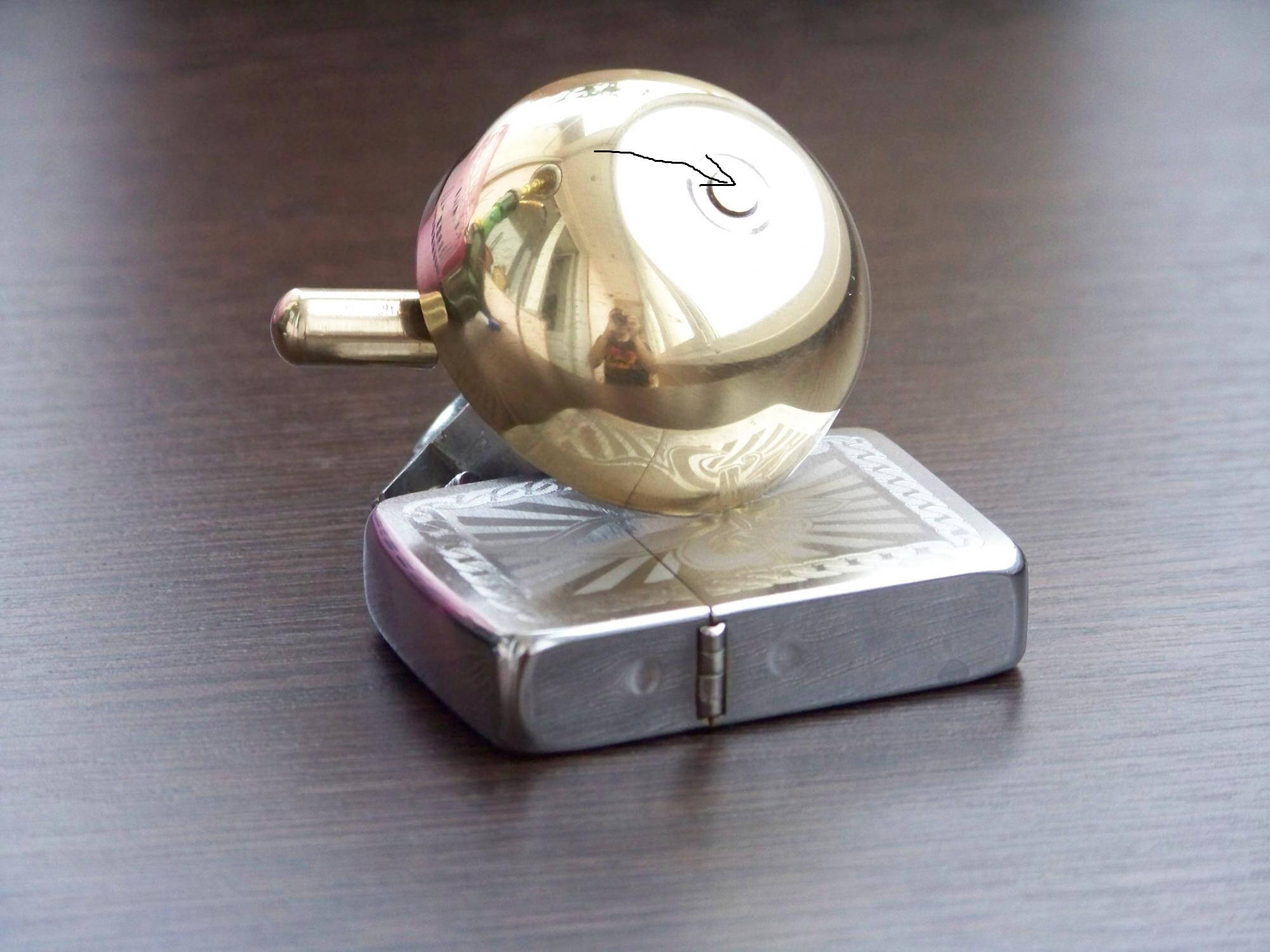

Звонок модели "ХТ", зав.№2
10.JPG [ 202.8 КБ | Просмотров: 2885 ]
11.JPG [ 211.98 КБ | Просмотров: 2885 ]
 Заголовок сообщения: Re: Велосипедный звонок.
СообщениеДобавлено: 05.04.2014 18:20
:shock: ааафіігеть !!! ну подивуюсь ще тут ! А чим полір наводив ?! Чую якісь нанотехнології були підключені :wink:
СообщениеДобавлено: 05.04.2014 18:52
Сообщения: 421
Город: Симферополь
Зарегистрирован:29.05.2013
:lol: Не, по-старому: 1500-ая шкурка, а после-войлочный круг с гои :good:
СообщениеДобавлено: 05.04.2014 19:06
Сообщения: 421
Город: Симферополь
Кстати,рекомендую сточить напильником. Я обклеил вокруг изолентой, предварительно хорошо затянув. Признаюсь, еще немного перестраховался, на резьбу капнул лак для ногтей жены :facepalm: Ну,что б не пораскручивалось :smile:
10.JPG [ 367.59 КБ | Просмотров: 2871 ]
СообщениеДобавлено: 06.04.2014 00:44
:yes: Так-так я ж казав, що ше будуть доопрацювання, можливо і той шестигранник поміняю на шось кругліше :wink: , до речі поділись як різьбу до молоточка зафіксував ?!
В мому випадку все получилось саме собою. Пружинка досить туга і накрутилась на основу буйка( блін як його правельно назвати ?) і тримається міцно зарахунок ІДЕАЛЬНОГО співпадіння розміру (!) буйок вкрутився як по різьбі ... тепер без плоскогубців не витянеш :yes:

І з плоскогубцями не викрутиш. :yes:
Коли закручувалось то Ви обертали проти навивки пружини і вона розтискалася в діаметрі.
А коли викручувати то вийде у напрямку навивки і пружина буде стискатись у діаметрі і затискати "шюлюпік". :ROFL:
Це діє як своєрідна обгонна муфта. Пружина на гладенькому ціліндрі обертається тільки в одну сторону. Отой диск що в телефоні для набору номера якраз так і працює.
Але це дуже добре - ніколи не загубиться. :smile:

Victor Reshetnjak, наукове пояснення мого - "вкрутив" :D :good:
У меня кстати основание тоже шестигранник,единственное, что у меня на нем один конец с внутренней резьбой,а один с наружней. К стороне где внутренняя резьба,я латунным винтиком :cool: прикрутил чашку. Шестигранник кстати тоже попался латунный :cool: . Пружину одел на обратную часть, там где кусочек резьбы наружней, прижав-зафиксировав гаечкой, дальше хомут с велозвонка, далее опять гаечка. Все!
Ах да, по поводу бойка и пружинки. Боек уже делался под пружинку,которую почему-то сразу не мог найти. Часть которая вставляется в пружину точилась под ее (пружины) внутренний диаметр, что бы можно плотненько накрутить.
Что непонятно спрашивайте...
СообщениеДобавлено: 06.04.2014 17:41
Все зрозуміло :yes: ботало в пружинку :ROFL:
