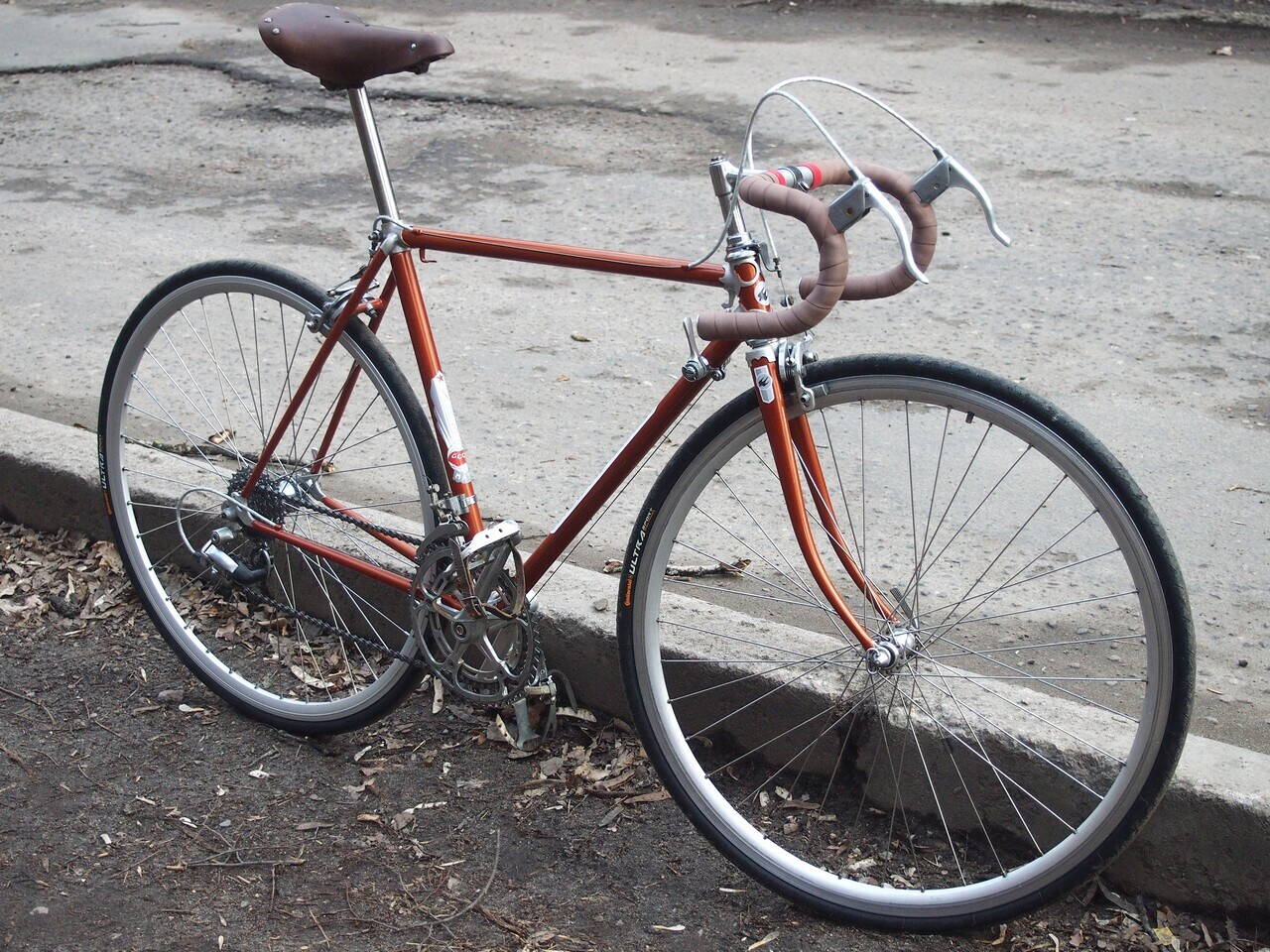

Хочу поделиться с общественностью своим аппаратом. Той осенью отдали мне Стартик 81 года довольно редкого у нас 52-го роста. Поскольку ездить мне есть на чем, решил собрать что-то просто стилизованное под 80-е, обращая больше внимание на эстетику, чем на функциональность или аутентичность. ЛКП рамы и вилки было в ужасном состоянии, все зачистил потом грунт, краска, лак - все из баллончиков :) Декали искал, рисовал тоже просто в стиле ХВЗ. Их отдал напечатать на виниле и под лак.
Компоненты:
Рама, вилка, руль с рулевой, седло с подседельником, тормоза с ручками - ХВЗ Старт-Шоссе
Система - спецзаказ (54/42 :facepalm: ), в нее когда-то насильно вкрутил педали Wellgo с односторонними контактами. Оказалось в педалях есть штатные места под туклипсы и ремешки. Так я недолго думая контактный механизм удалил и прикрутил туклипсы (только надо еще заменить ремешки)
Задний переклюк - Sora с короткой лапкой.
Манетки - Shimano RX100 правая индексная 7 ск.
Заднее колесо - обод Weinmann DPX, втулка Tiagra, спицы Sapim Basic.
Переднее колесо старое на ободе Remerx Taurus
Покрышки Conti, 28 мм
Кассету набрал 8 звезд 13-28, первая не включается (7-ск манетка), да мне и не надо.
В планах еще поменять переднее колесо на другое с низким ободом и ХВЗ-шной втулкой с высоким фланцем.

Очень хорошая работа! Чистые линии, эстетично.
 Заголовок сообщения: Re: КрокоГалерея
СообщениеДобавлено: 05.04.2014 17:32
:good: акуратненький симпатяжка !
СообщениеДобавлено: 05.04.2014 19:27
:yes: Хорошенький. (баллончик-это зря, лучше ПФ-115)

Баллончик может и зря, но красиво. Металллик, все дела. Мне он не для повседневных поездок, вообще дома в на стене висит - украшение. А по чистому сухому асфальту прошвырнуться - думаю поживет. Впрочем недавно нашел человека готового автоэмалями покрасить да еще с аэрографией. Вот думаю второй крок, рабочий, разобрать и отдать в перекраску...

Задний переклюк бы какой-нибудь "повинтажней". А так, очень даже ничего! Прикольно получилось :good:

Вел и правда привлекателен.
Только, учитывая первостепенность стиля, замечание: чугунные обода и клинчера здесь не в тему.
Собрали бы колеса на тиагровских втулках (36 ведь спиц?) и родных ободах. Да и на трубочках Конти Гиро.
Вот тогда бы заметно лучше поехал бы :smile:
СообщениеДобавлено: 06.04.2014 00:12
Есть только одно маленькое замечание, подседел у Вас я так вижу алюминиевый с черным узлом крепления седла, ели его покрасить в серебристый цвет или цвет использованный на "узорах" рамы будет совсем хорошо
