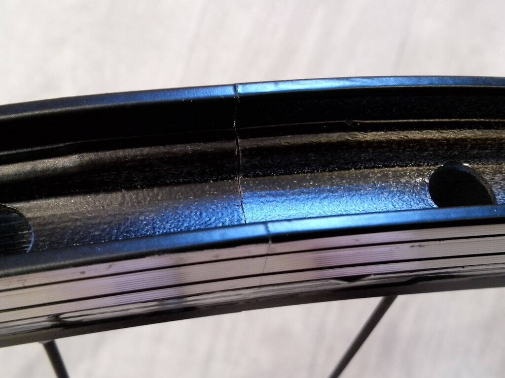

Всем привет.
Купил ашан - колеса. Волнует сварка - она такая и должна быть? От первого бордюра они не разъедутся?
Родные колеса привез в мастерскую убрать яйца/восьмерки - их в работу не взяли. Пошел на базар и купил новые с наклейками) Втулки на промподшипниках, но не лезут в вилки. Буду переспицовывать на родные втулки.
Может вернуть эти колеса и заказать нормальные (из бюджетных) обода?
Upd: Колеса подошли, чему я очень рад) На заднем только спейсеры подпилить надо. Тормоза хвз встают на эти обода ровнее чем на родные колеса)

Правильно, что сварка волнует... ее там нет. Современные колеса в большинстве своем на штифтах собирают.
Но особо беспокоиться не стоит швы расходятся редко, да и производители не даром там наклейки лепят, Само тело наклейки довольно жесткое, не тянется - это индикатор шва, если наклейка лопнула, прекращаем эксплуатацию.

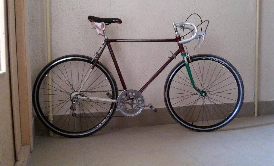

В общем, получилось так.
Колеса выправить не взялся никто.
Сидушку от "Уральца" (читай от Камы) поменял на красивенькую.
Трещетку покупал 10 лет назад. 5 звезд.
Ну, рубашки, тросы, колодки, цепь новые.
Мне нравится.
Тест-драйв в ближайшее время.
CAM00285 1.JPG [ 75.5 КБ | Просмотров: 5889 ]
 Заголовок сообщения: Re: Актуальное крокодиловодство
СообщениеДобавлено: 13.04.2014 15:33
Сообщения: 12
Город: Пермь
Зарегистрирован:07.04.2014
Прокатился.
Педали от Камы надо менять. Когда резинка на них мокрая - нога соскальзывает.
Купил новый подседел, отдал его в токарку. Тот что стоит - короткий.
Переключатель не дотягивается до самой большой звезды. Часто ее не хватает.
Заменил вал в каретке - нужно подтягивать все время. Наверное прикатается скоро.
И еще кажется, что рычаги гнутся когда я пытаюсь активно разгоняться (мой вес 85).
Остальное нормально.
Катит классно на 26й резине. Думал будет жестко, а оно вроде ничего).
Upd: Переклюк повернул и настроил. Теперь все передачи работают)
