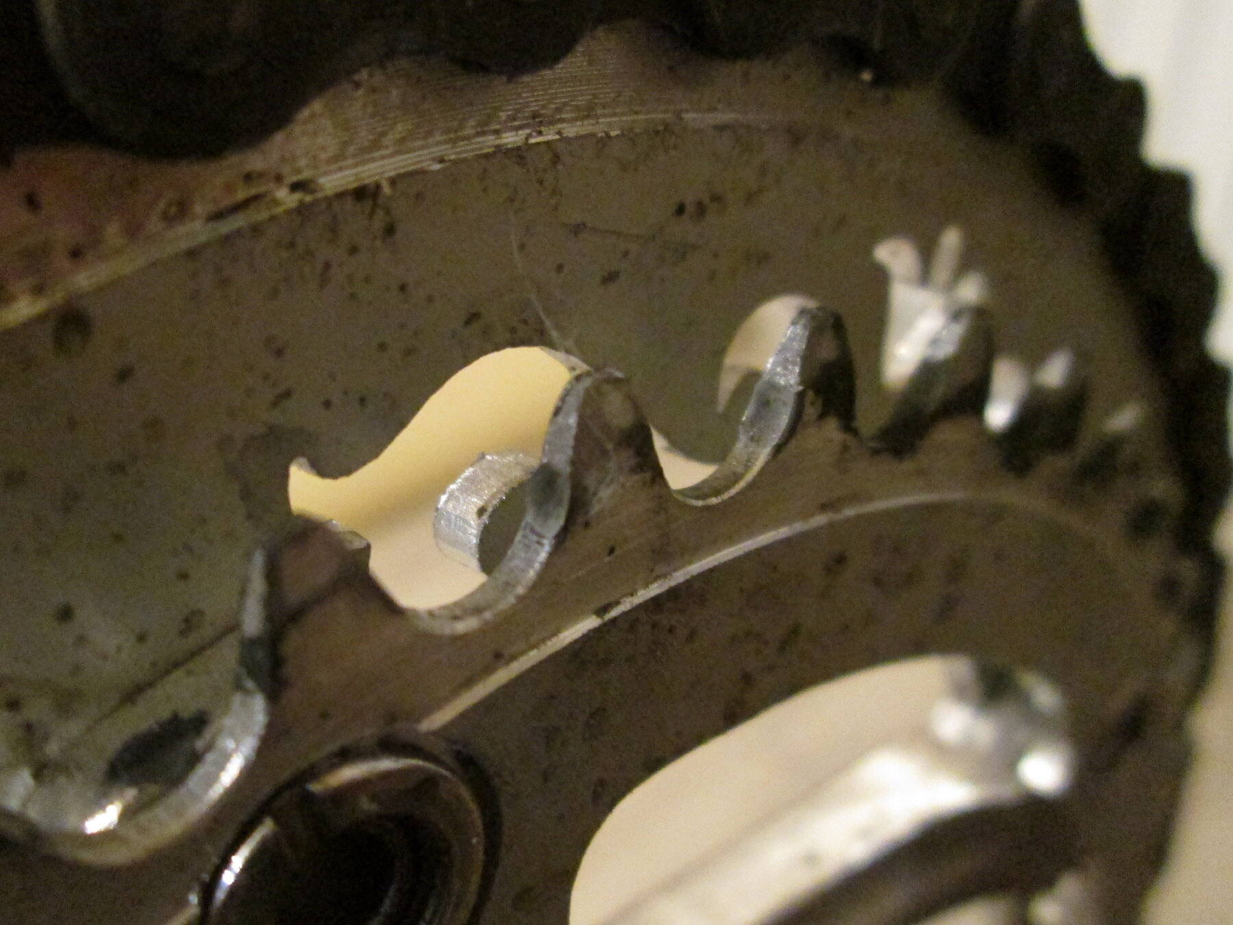

Новые звезды прокатили порядка сотки. Педалирование как у начинающего, было в основном силовое :D — тренировочная горка, поездки переулками к реке и парочка выездов на трассу.
Тестовые снимки. К сожалению аппаратуры не хватает для качественного фото.
Комментарий к файлу: Обратная нерабочая сторона зуба. Для сравнения
_025.jpg [ 384.09 КБ | Просмотров: 2531 ]
Комментарий к файлу: Видны следы начальной деформации.
_026.jpg [ 371.11 КБ | Просмотров: 2531 ]
У меня нет особого опыта. Может быть так и должно быть что выработка начинается на сопряжении радиусов. :sad: Не знаю. Мне кажется, что выработка должна начаться на нижней рабочей получетверти радиуса. В первую очередь подумал, что есть несовпадение диаметров пина и "отверстий"... Примерял, всё совпадает. Подскажите опытные, это нормально?
Визуально размер выработки около 0,05мм. Полагаю еще сотня-другая км, зуб выработается до плоскости пинов (вниз надеюсь)и далее выработка значительно притормозится. Но это моё сугубое ИМХО.
Кто-то добавит своё? :smile: Выскажитесь пожалуйста.
Как бы не получилось, что я сейчас сделаю людям звёздочки, а потом ... Может не стоит вовлекать других в эту "аферу"?

а цепь новая была или?
 Заголовок сообщения: Re: Разве это "крокодил"?
СообщениеДобавлено: 11.04.2014 21:21
Сообщения: 202
Город: Кировоград
Возраст: 66
Зарегистрирован:30.11.2009
Конечно же новая
СообщениеДобавлено: 11.04.2014 21:41

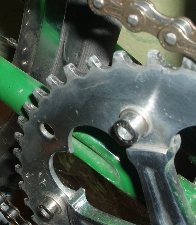

Как-то странно. Явно металлу нехорошо. Это д16? У меня же сплав ДМК (дюраль-мамой клянусь), но 2000+ км, профиль зубьев продольный и поперечный сделан болгаркой на глаз, глядя на лежащую рядом говнозвезду под квадрат за 60 грн. И то приблизительно, уповая на обкатку и на то, что расположение отверстий под цепь размечалось и сверлилось очень тщательно и аккуратно.
Прибалтийская говноцепь растянулась за 1200 до максимума - звезде хоть бы хны. При новой правильной цепи за 800+ км ось в дропах стоит, где стояла. Причём это всё на фиксе - она честно кутилась без остановки, ещё и замедляющее усилие передавала (плавное плановое торможение производится замедлением педалей).
P1010027.JPG [ 133.65 КБ | Просмотров: 2518 ]
P1010026.JPG [ 142.58 КБ | Просмотров: 2518 ]
На фотках я вижу свои косяки от болгарки, вижу въевшуюся грязь (старую - уже 850 км на парафине езжу, новая не добавляется) но износа или замятий вообще не вижу...
Правда, я тот сплав ДМК в авиационном институте спи.. нашёл, но визуально.. кофры для декораций в театре, где я когда-то работал, сделаны были из чего-то получше. Тем более, читал, что разница между Д16 и В95 в свойствах не так уж велика, и в быту незаметна. Только в самолётах, где каждый грамм на счету и детали проектируют предельно минимальной прочности..
Конечно, неплохо бы наработать статистику с коллегами, да и за Вашими звёздами понаблюдать. В крайем случае, перейти на нержавейку.
Блин, а я свой кусок отрезал от какого-ро листа, валявшегося в углу мастерской - судя по всему, бывшая облицовка учебного стенда....

kisa, а на вашей звезде следы обработки остались? Именно на зубьях, там где сверление и болгарка рядышком?
Взял фрагмент цепи попробовал тактильно (мануально, на ощупь :D )... ничего не чувствуется. Хотя по виду должна ощущаться неровность.
Еще мнения будут?

В звёзды там только в одной книге видел - "Гоночные велосипеды". Тот чертёж и выложил. Надо рыть машиностроительные стандарты. Там и профиль синглозвезды типовой может найтись. Мне кажется, даже нарывался где-то в Инете случайно.
_026.jpg [ 141.73 КБ | Просмотров: 2454 ]
Хорошо, а на большой звезде та же фигня? Мне вот этот залом профиля не нравится. Он всё-таки больше похож на замятие от хлипкости метериала :sad: чем на начало обкатки. Если (допустим) ролик цепи хотел бы пройти по траектории, которая "занята" зубом (голубая линия), он бы так и пытался его прогрызть. И тогда мы бы видели начало голубой линии - плавное, без залома. А там перегиб между родным чёрным профилем и новопрогрызеной красной линией - он, похоже, начал его тупо продавливать. :sad:

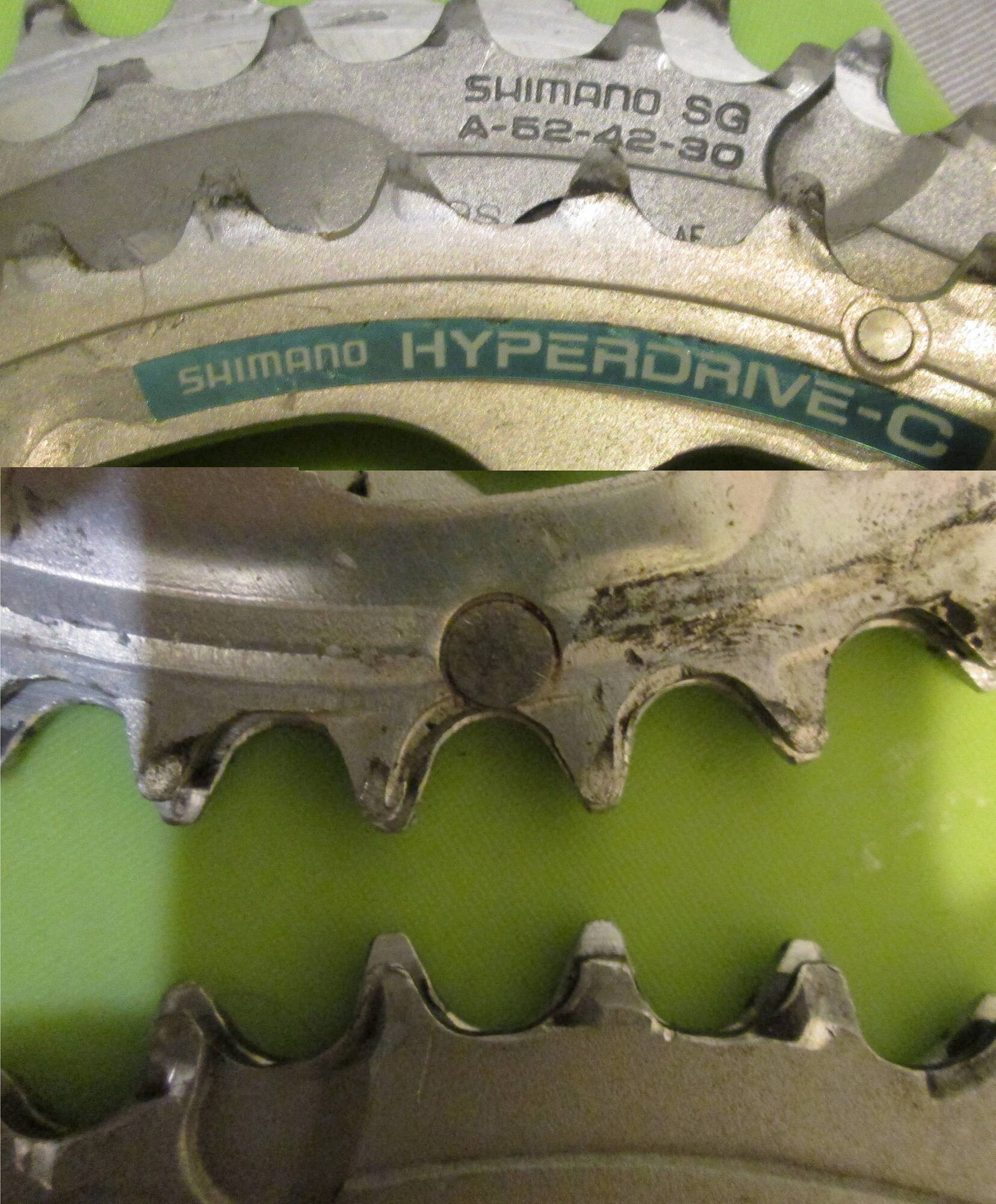

Ради интереса сделал фото износа б/у звёзд, которые еще продаются как рабочие. :twisted:
Комментарий к файлу: Снизу моя звезда
_028.jpg [ 749.23 КБ | Просмотров: 2439 ]

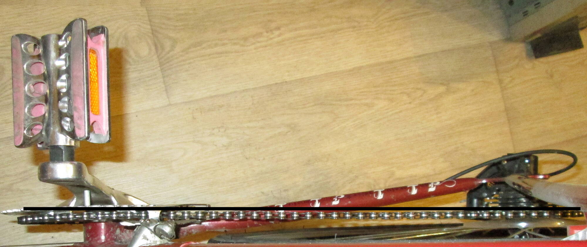

И пока это снимал, готовил ... обнаружил реальную причину такого износа :shock:
Комментарий к файлу: !!!
_027.jpg [ 388.69 КБ | Просмотров: 2439 ]
Супруга-то чаще всего едет на самой легкой передаче (стараюсь напоминать, но...) да еще и давит изо всех сил. Вот и получилась выработка немного на сторону, а с другой стороны отполированная верхняя фаска зуба...
:D Аж легше стало! Теперь хоть всё понятно. :roll:
