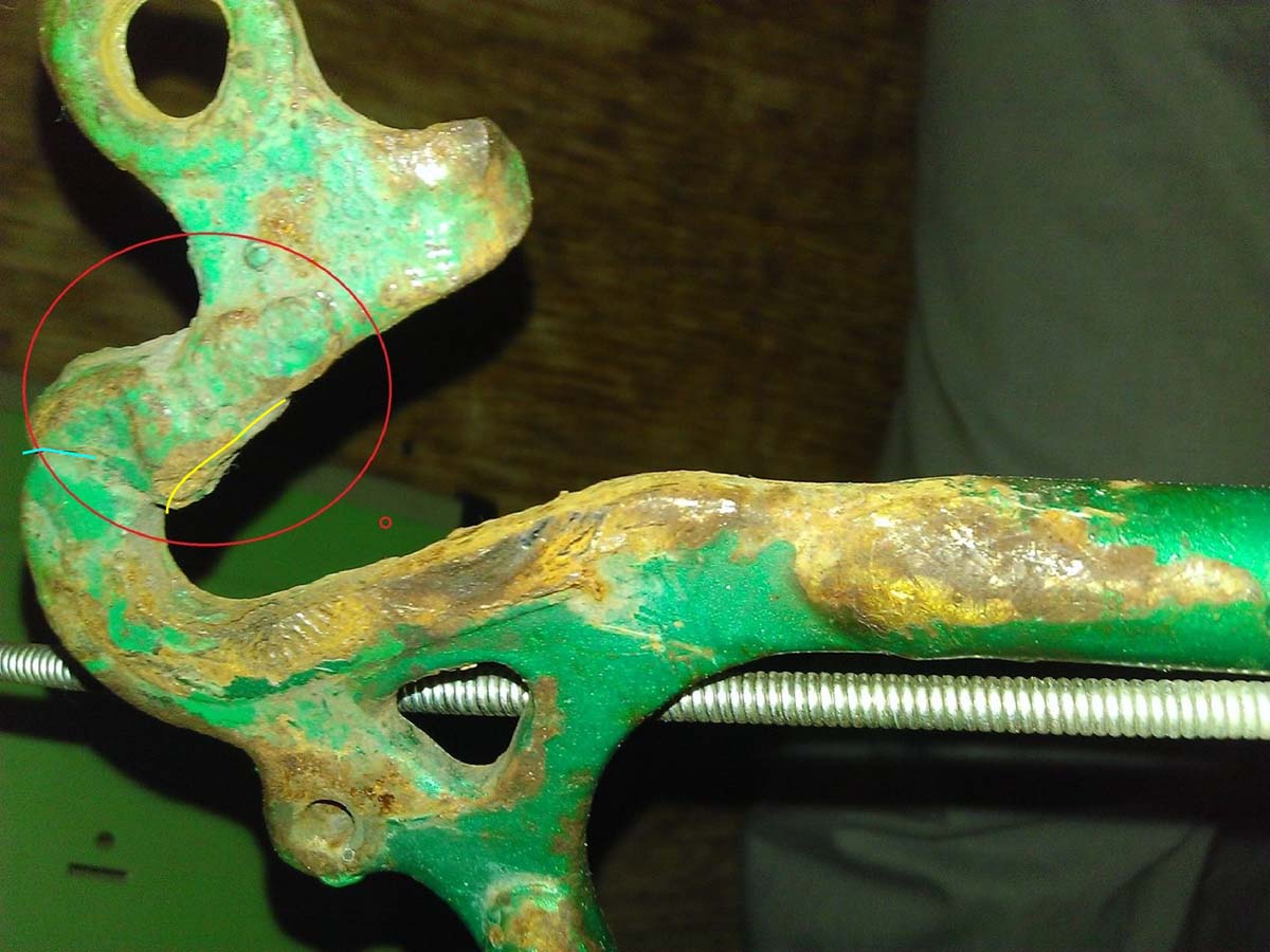

Извиняюсь за оффтоп, но очень нужна ваша помощь :oops:
Что можно сделать ??

Egor Rogozhnikov
Планируете использовать как синг/фикс или шосейник?
От этого рецепты могут меняться.

Евгений76 писал(а):
Egor Rogozhnikov
Шоссейник
СообщениеДобавлено: 16.04.2014 00:37
Тогда проще, акуратно зачистить, снять все лишнее, выставить и акуратно подварить полуавтоматом (не в коем случае не электродами)
Ось колеса вставлять максимально глубоко, там с ней ничего не случится. Для фикса такой ремонт скорее всего не прокатит.

Евгений76 писал(а):
выставить и акуратно подварить полуавтоматом.
Разогреть и выпрямить ? или я не так вас понял?

Для начала убрать то что отмечено желтой линией.
Потом мне показалось, что по синей линии начинаетя трещина. если ее нет то хотошо , пробуйте гнуть. Можно прогреть на газу, можно на холодную.
Большая вероятность появления трещины, если появится выставляете дроп так как Вам нужно и идете в автомастерскую, если там нормальный сварщик, то за символическую плату он эту трещину заваривает.
Рисунок2.jpg [ 132.93 КБ | Просмотров: 5782 ]
большое спасибо, на выходных займусь :yes:
