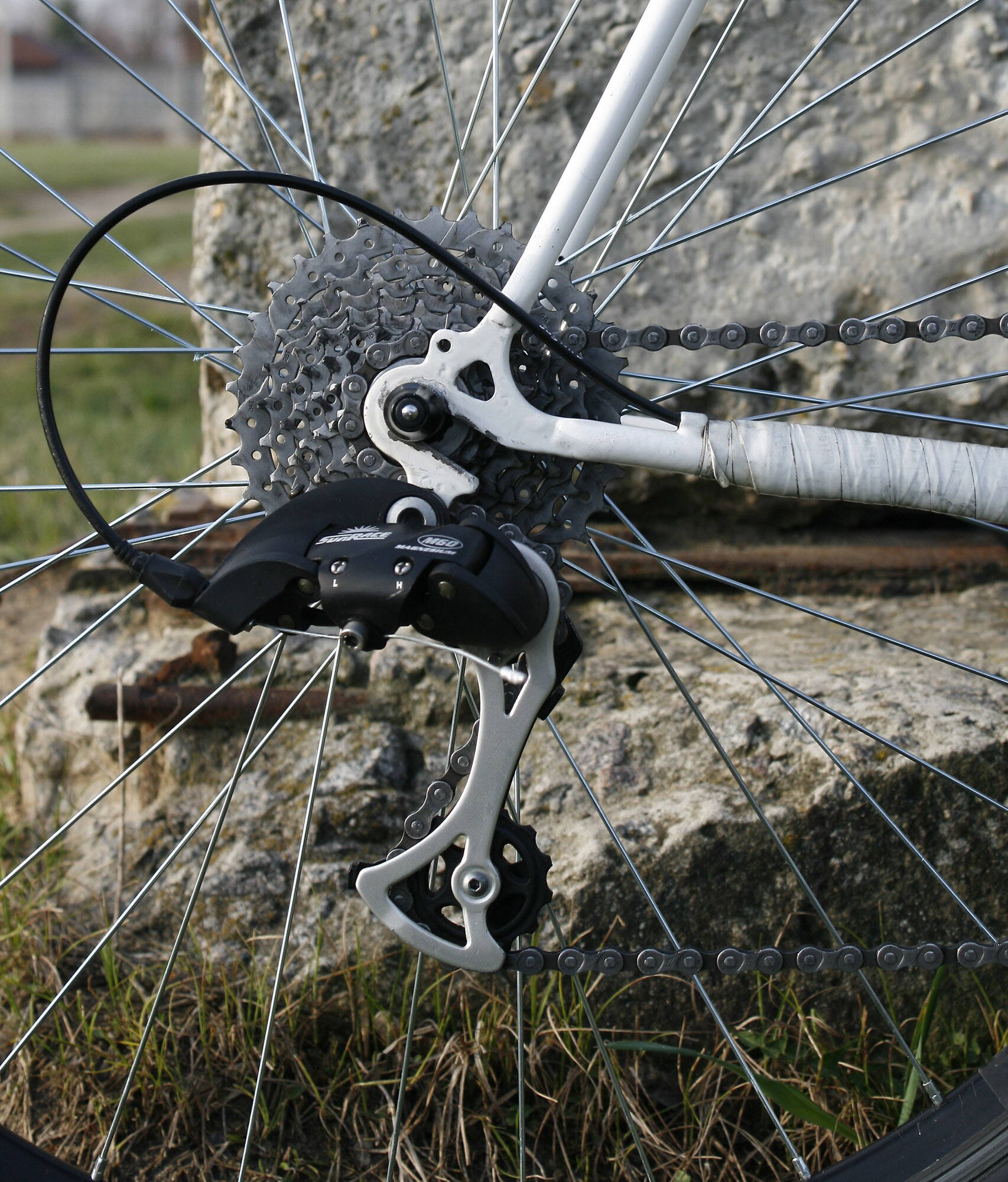

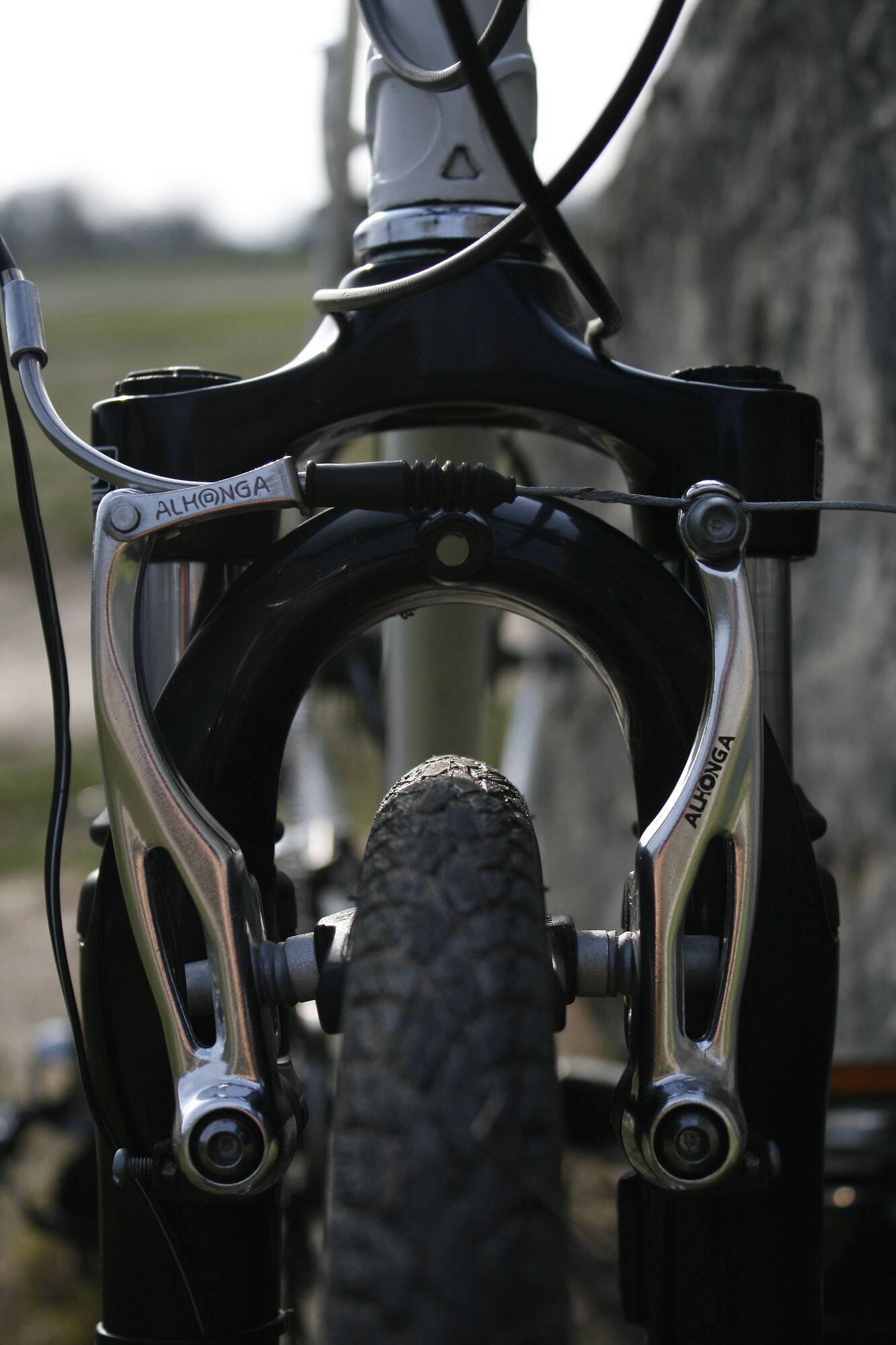

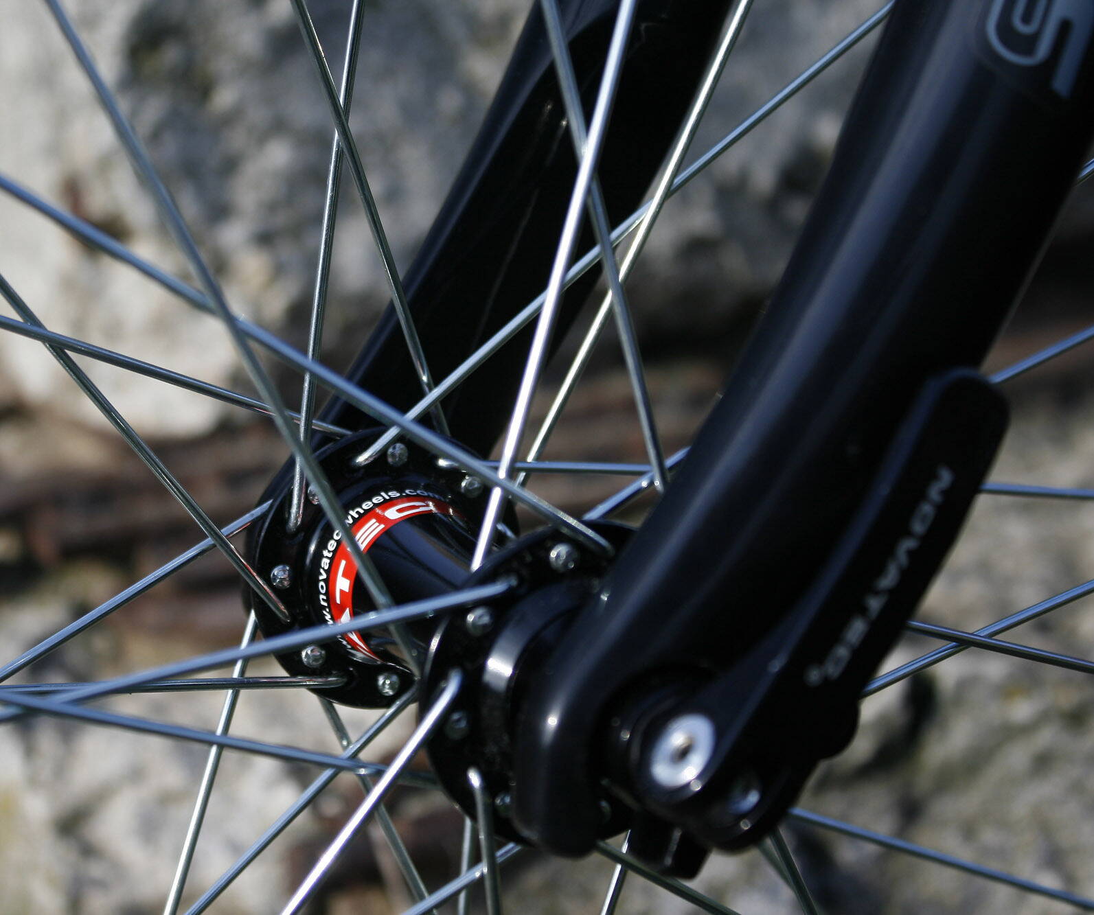

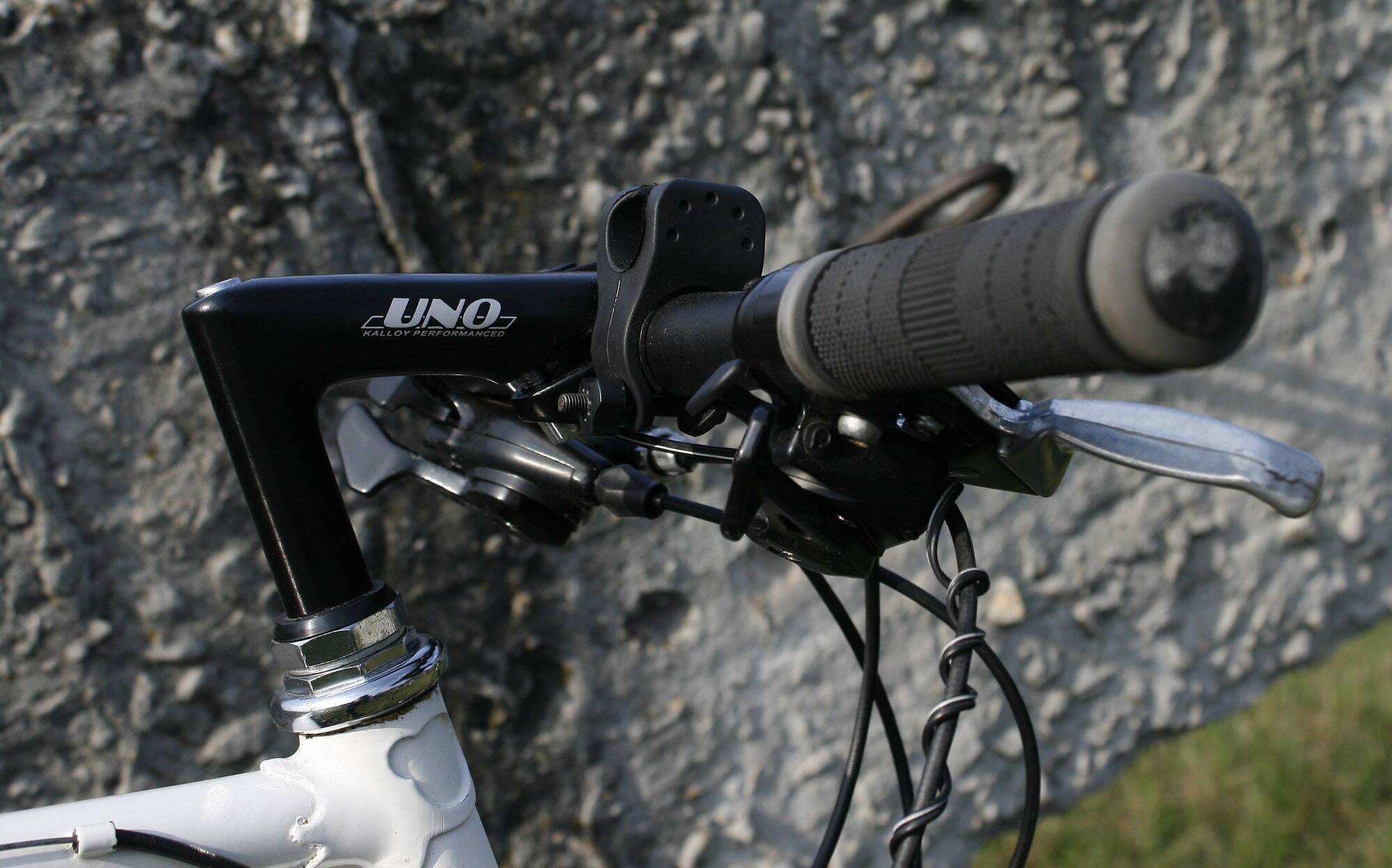

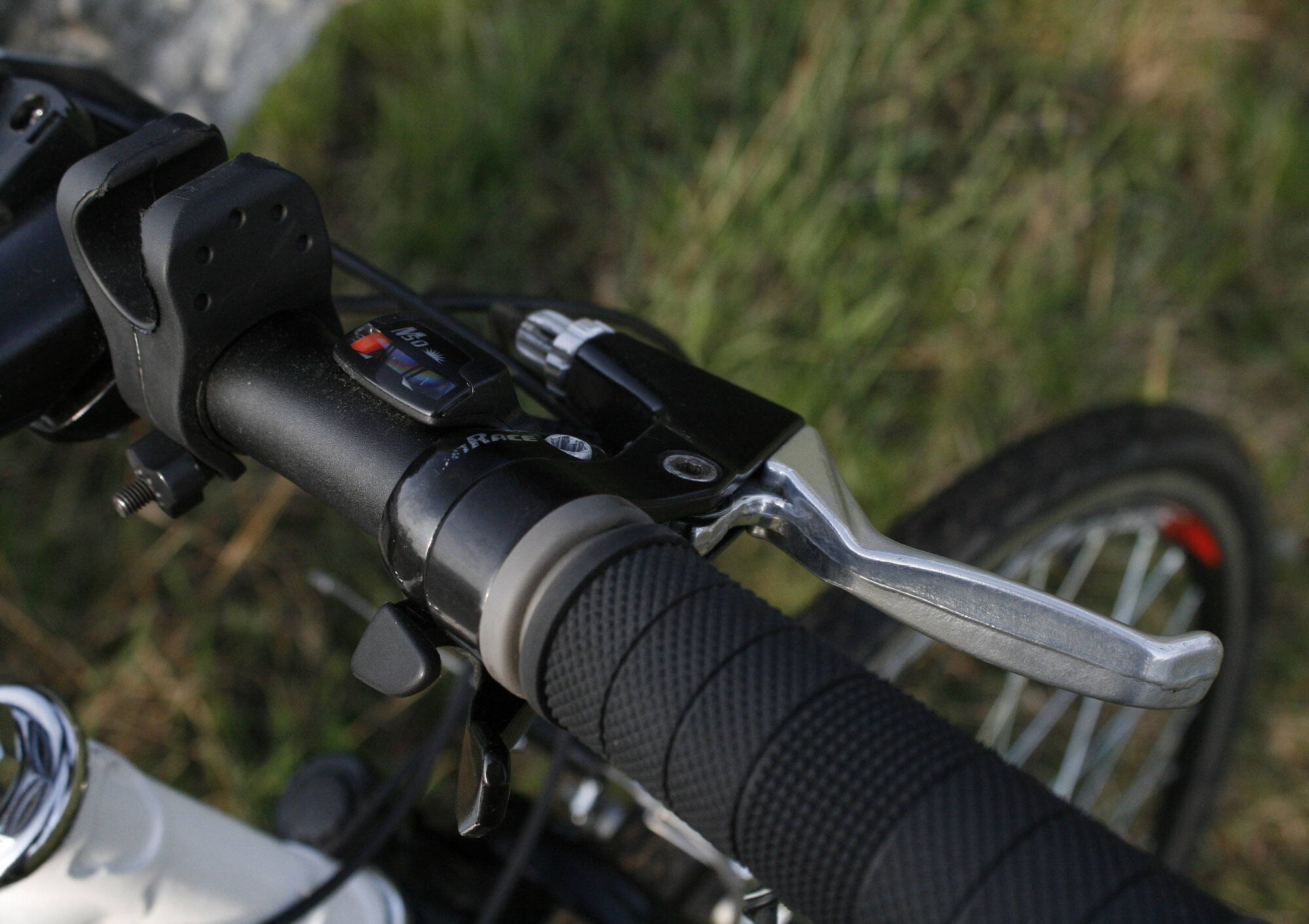

Обновил байк. Решил выложить последние обновления:
1. Вилка SR Suntour CR-7V Обычная пружинно-эластомеровая с маленьким ходом и штоком 1''
2. Обода двойные алюминиевые. Задний - Avanti на 36 дыр, передний - Wienmann DP 18 на 32 дырки
3. Передняя перекидка Shimano Tourney
4. Задняя перекидка Sun race M60
5. Шатуны Sun race M33 28/38/48T L=170 mm
6. Кассета 8-k 11-32T SUN RACE M66 Satin
7. Цепь KMC
8. Переключатели Sun race M53
9. Передняя втулка NOVATEC A141SB
10. Задняя втулка NOVATEC F062SB
11. Тормоза v-br Alhonga
12. Тормозные ручки Alhonga
13. Вынос UNO
14. Руль UNO HB-FB11 прямой диам.: 25,4мм, укороченный до 500 мм
15. Каретка, фирмы не помню, картриджного типа на промах.
16. Седло Velo
17. Schwalbe ROAD CRUISER
18. Педали EXUSTAR на пром.подшипниках + ремешки и туклипсы
_MG_9349.jpg [ 918.34 КБ | Просмотров: 2109 ]
_MG_9350.jpg [ 736.95 КБ | Просмотров: 2109 ]
_MG_9353.jpg [ 605.14 КБ | Просмотров: 2109 ]
_MG_9355.jpg [ 693.55 КБ | Просмотров: 2109 ]
_MG_9356.jpg [ 342.39 КБ | Просмотров: 2109 ]
_MG_9359.jpg [ 393.83 КБ | Просмотров: 2109 ]

 Заголовок сообщения: Re: Белый СШ крокодил
СообщениеДобавлено: 17.04.2014 00:50
О баране не задумьівались?
Я так понял ездите много, а баран дает несколько хватов, руки не так устают.
СообщениеДобавлено: 17.04.2014 01:13
Обіцяв сказати :wink:
Взагальному вєлік не погано (як на мене) виглядає ... такий собі універсальний турінг :yes:
Ну, а ті стандартні фрази,що я мав на увазі це про 4лапу систему і амовилку, Ви ж напевно самі знаєте, не перший ж рік на ньому.
А з кермом, я б напевно, дивився в сторону "метелика"(мусташа може ?) і точно вже б повернув назад жорстку вилку. Це якщо вперто продовжувати тягнути лінію Турінга на рамі СШ.
По мудрому такого плану байк потрібно будувати з легенькою оглядкою на "Турист" Ви ж такого плану велік намагаєтесь збудувати ?! Тільки на якіснішій рамі і по-можливості кращих комплектуючих.
ПС: як Роад Круізером задоволені ?! В порівнянні з попередньою резиною ?!
СообщениеДобавлено: 17.04.2014 07:02
Сообщения: 583
Зарегистрирован:05.12.2010
была мысль, но отказался, так как замена руля потянет за собой замену манеток, тормозных ручек, а лепить их на прямой участок на руле не хочется)
Да, с хватом сложно) но я уже привык, нашел для себя несколько вариантов держаться за руль
СообщениеДобавлено: 17.04.2014 07:14
Сообщения: 583
Бегущая Черепаха, взагалі, на данний момент байк має оптимальну для мене конфигурацію, в майбутньому придбати крила та багажник, але встановлювати їх за необхідністю. З часом підняти обвіс на рівень вище.
А що до зміни рами, то це буде не ХВЗ, а щось сучасне. І буде другим ровером в гаражі :D
Роад круізери непогані і 100% не гірші за Рубени, але як саме ще не зрозумів)
