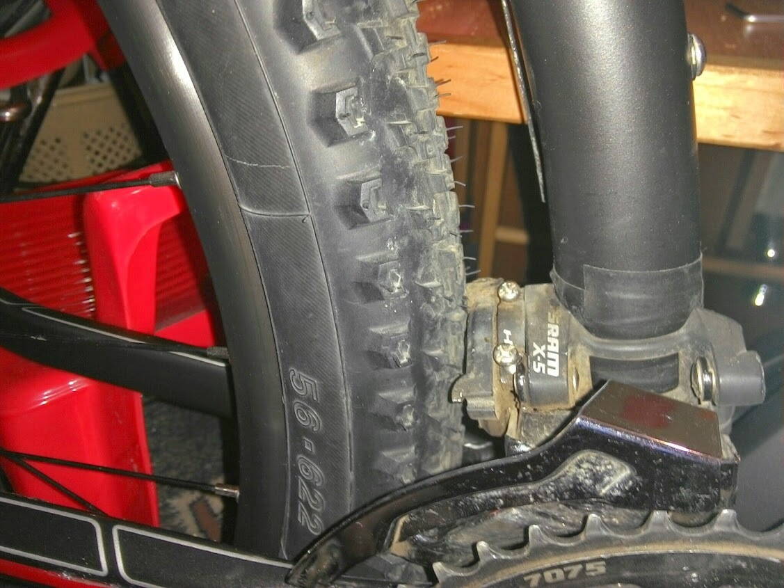

Подскажите как решить данную трудность? Перекидываю обвес с рамы 26 на раму 29 при установке переднего переклюка он упирается в покрышку.
Переклюк: sram x5
Рама: Orbea alma 29 (2013)
IMG_20140503_192213_537.jpg [ 170.74 КБ | Просмотров: 1136 ]
IMG_20140503_192248_925.jpg [ 173.5 КБ | Просмотров: 1136 ]

Менять переклюк. Ставить с верхним креплением если и
он не станет тогда Е-тип (под каретку)

Спасибо. Буду искать другой переклюк.

Более широкую каретку. Или кольца.

На всех Orbea alma 29 я вижу переклюки с верхним хомутом
Разных уровней от Аливии до SHIMANO SLX, SRAM XX
Поому стоит поставить то же самое что ставит производитель

Да уже разобрался. Спасибо. Ищу переклюк с верхним хомутом. Вот думаю х9 пойдет тоже?
