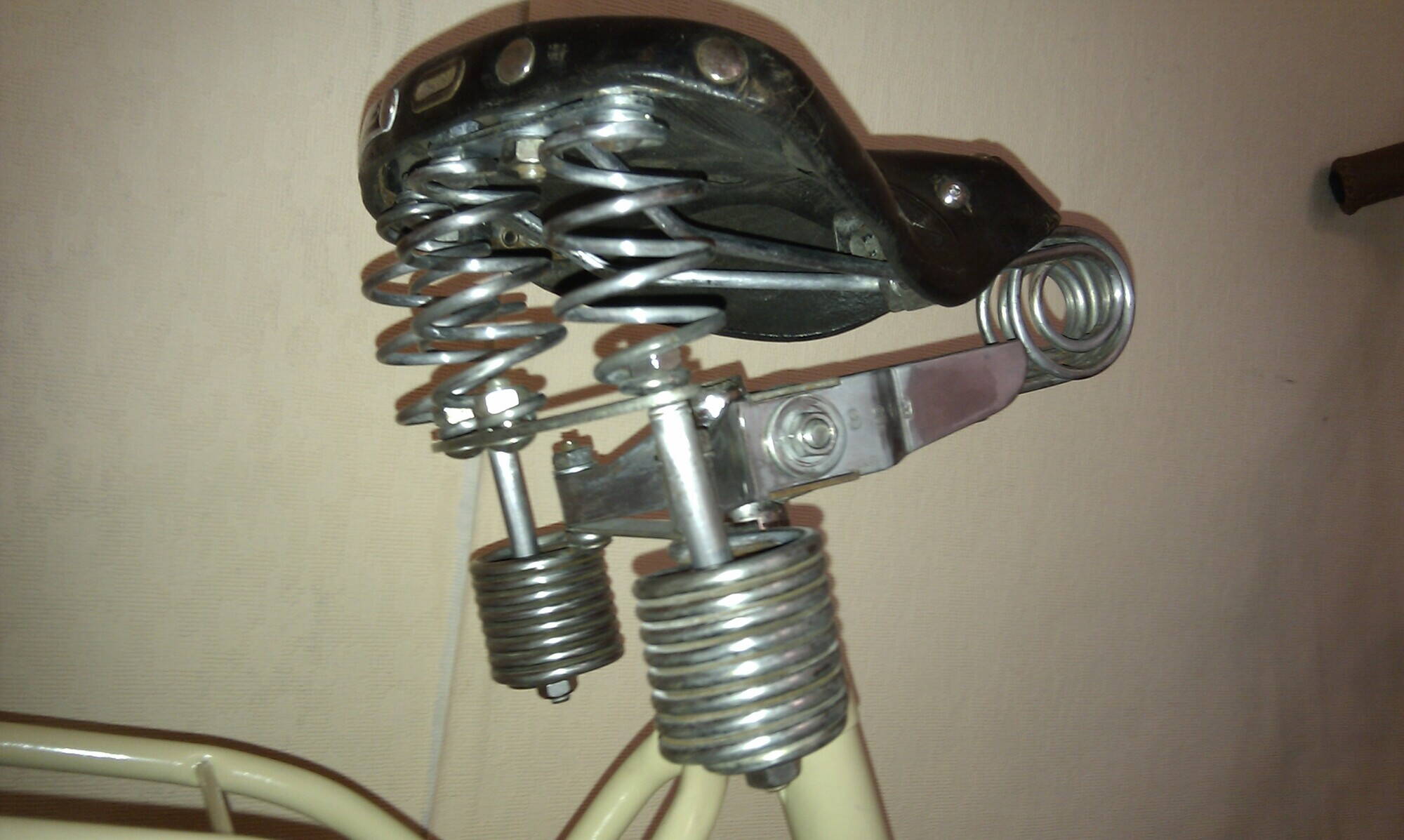

Седло разбиралось, железо чистилось, недостаюшие заклёпки заменены на болты с круглыми головками под внутренний шестигранник.

Вес готового железного олдскула 19,5 кг. Из них одно только седло почти 2 весит.
Немного фото готового продукта, фото узлов чуть позже отдельной ссылкой.
