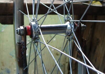

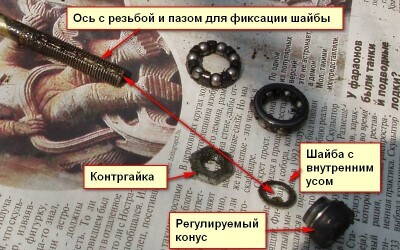

Хочу рассказать о велосипедных подшипниках, но пока почти не касаясь промышленного типа. Именно об обычных классических, регулируемых - с чашкой, конусом и шариками. "На шарах", "насыпных". Отдельную тему заводить - материала не наберётся, вне "Крокодиловодства" мы понимания не найдём.. вобщем, здесь этому тексту и место (а ссылке на него - в "Блокноте" в первом посту и далее, где ни попадя :D ) Как раз в письмах в личке, отвечая на вопросы коллег, много стал расписывать на эту тему - адресатов предупредил, что соберусь с силами - опубликую. Да фотки сделал подходящие. Думаю, в связи с сезонным наплывом новичков, это будет вполне уместно.
Даже новые, из магазина подшипники - особенно втулки - нужно разобрать, промыть и привести в порядок, о чём тоже будет рассказано.
Вобщем, раньше таких подшипников был полный велосипед - на них крутилось всё. Да и сейчас хватает, особенно у нас, как самих подшипников в отдельных местах, так и комплектных велосипедов тех времён. Кроме того, многие серьёзные производители не спешат полностью от них отказываться.

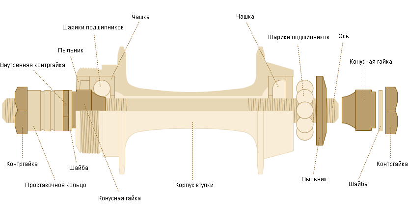

Устройство велосипедного подшипника несложно, и с ним знаком любой, кто раскручивал узлы велосипеда.
Он представляет собой конус и чашку с канавками полукруглого сечения, между которыми по тем канавкам катаются шарики. Всё это выполнено из специальных высокопрочных и термообработаных сталей.
Такие подшипники ВСЕГДА расположены парой (не обязательно одинаковых - например, в педалях) , и пара регулируется совместно - затягивая или ослабляя один подшипник из пары, мы то же самое делаем со вторым. Частичное исключение - задняя втулка "Торпедо" - там, на первый взгляд, у маленького подшипника справа нет пары. Но "навстречу" ему стоит большой подшипник слева. Он является парой одновременно для обоих правых подшипников, и вся эта конструкция регулируется одновременно, вляя друг на друга. Это важно понимать при поиске дефектов подшипника.
Для регулировки правильного зазора в подшипнике предусмотрено перемещение конуса либо чашки по резьбе, полученое положение можно зафиксировать контргайкой. Между регулируемым элементом подшипника и контргайкой педусматривается шайба, не дающая контргайке увлечь его за собой при контровке, и тем самым сбить регулировку. Этому способствует защита шайбы от проворота, представляющая собой внутренний зуб шайбы и специальный паз для него на валу. Подшипник наполняется (в настоящее время) пластичной смазкой, для защиты применяются пыльники разной конструкции. Вот как он выглядит, например, на втулках :

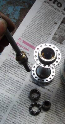

hub_rus.gif [ 24 КБ | Просмотров: 32445 ]
P1010198.JPG [ 135.14 КБ | Просмотров: 32445 ]
В остальных узлах подшипники конструктивно похожи, меянются лишь диаметры и немного - способ контровки (например, на каретке ХВЗ или верхнем подшипнике рулевой колонки "Старт-Шоссе".

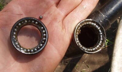

Собственно, подшипники без сепаратора широко применялись в эпоху до удешевления - во всех советских передних колёсах, многих задних, в каретках, педалях, в рулевых "спецзаказов". Многие (например я) и сейчас часто так делают "для себя", даже собирая узел из новых деталей. Для удобства монтажа в узел сначала закладывается смазка (примерно 30% объёма подщипника) , на неё клеятся шарики. Кстати, сравни по трудоёмкости и скорости со сборкой велоподшипника с сепаратором - снова экономия)."
Вот пример подшипника (из рулевой) с сепаратором и просто "насыпи". Видно, как наполняется подшипник без сепаратора "в -1", и как он заполняется смазкой на 30-50% свободного объёма:
P1010232.JPG [ 168.5 КБ | Просмотров: 32445 ]

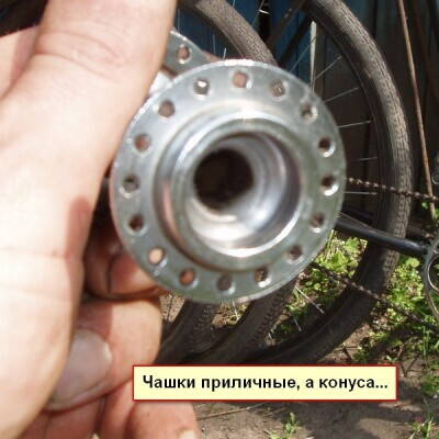

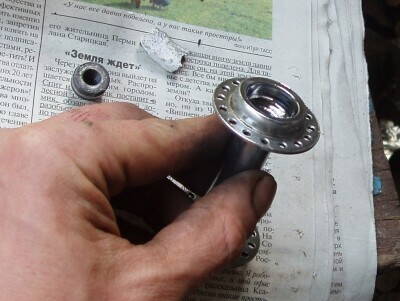

С конусами и чашками свобода действий несколько пошире.

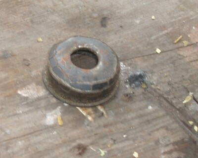

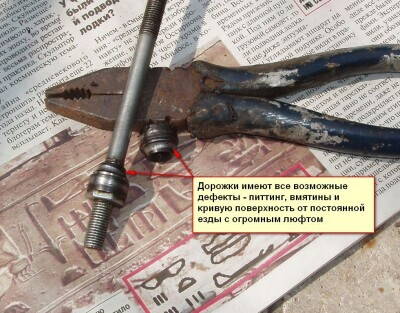

Естественно, прежде всего их нужно осмотреть на предмет дефектов. Профиль дорожек проверить специальными шаблонами на просвет мы не можем, за неимением шаблонов, удовлетворимся осмотром. Если подшипник совершил хотябы несколько оборотов, след от качения шариков виден. Он должен быть абсолютно ровным и узким. Шарик должен касаться дорожек в ТОЧКЕ, а не в полоске! Чем Уже след, тем в лучшем состоянии подшипник. Конечно, точность такой диагностики приходит с практикой, но если дорожки даже не имеют кривизны и зазубрин, а при этом шарик в неё аж проваливается - это однозначно на выброс. Также на выброс в серьёзных велосипедах идут конуса и чашки (с чашками это реже случается) у которых след от качения проходит "набекретнь". Ну и могут быть дефекты в виде выщеблин - питтинг и вмятины от шариков от ударов. Как правило, это всё на выброс.
В нормальном случае при необходимости (чтобы вывести небольшие дефекты) немного шлифуем конус и полируем.
В некоторых случаях нет смысла или возможности заменить деталь (обычно конус) - можно поиграться в колхоз. Например, дачный велосипед с малыми предполагаемыми пробегами не стОит поездки в город за конусом в переднюю втулку (да и на рынке купить можно не лучший). Или тот конус раритетный, менять не хочется. Или будет возможность заменить, но через месяц а ездить нужно сейчас. Вобщем, можно всё-таки понадеятся на глубину термообработки и попробовать погрубее поработать наждачкой:
P1010199.JPG [ 103.1 КБ | Просмотров: 32437 ]
P1010200.JPG [ 209.03 КБ | Просмотров: 32437 ]
P1010204.JPG [ 98.26 КБ | Просмотров: 32437 ]
Повторяю, это жуткий колхоз (ели аж форму детали корректировать приходится, а не просто дорожки облагородить), но иногда спасает. На дачных алкобайках такое служит несколько лет. А может за неделю раздолбаться... С чашками такой номер врядли получится, но они и страдают заметно реже. Нужно заметить, что чашки втулок дешёвого шимана и прочего ашанства, а также поздние чашки "минских" кареток штампованые (хотя из какого-то непростого материала и термообработаны) больше других страдают от неправидльной эксплуатации и теряют свою форму - становятся "квадратными", "косыми" и т.д. Правда, они легко заменяются. Кстати, даже новые, с обратной стороны современные чашки втулок могут выглядеть.. гм.. (выкинь советское старё - не позорься, поставь современное! Специально фирму не назову, а то набегут маньяки :ROFL:) Оно и на скорость не влияет, и не видно, но как-то..

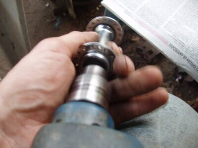

Новые конуса и чашки в подавляющем большинстве поставляются точёные (с разной степенью чистоты), иногда ещё шлифованые (Старт-Шоссе). Б/ушные попадают в работу, понятно, с накатаной дорожкой и проходят у нас отбор на пригодность.
Итак, у нас есть приличные конус и чашка. Можно собрать подшипник, натолкать смазки, отрегулировать и ехать - но не будем спешить. С подачи очень умных, опытных и грамотных специалистов "родом" из велоспорта, я стал применять полировку поверхностей качения после небольшой шлифовки. Для этого применяется БЕЛАЯ паста наподобие ГОИ. Она такая.. рассыпчатая, практически не мажется, как зелёная, из-за этого работать с ней не так удобно, но лекго приспособиться. Зелёная тоже годится, кстати. Конуса полируются в дрели, надетыми на ось (резьбу защищаем от патрона дрели хотя бы изолентой!) войлоком с пастой, чашки - войлочным кругом соответствующего диаметра. Очень неплохо получается полировать конуса непосредственно брусочком пасты - без тряпочек и войлока. Время полировки - минута на деталь :D
P1010205.JPG [ 97.37 КБ | Просмотров: 32437 ]
P1010211.JPG [ 84.13 КБ | Просмотров: 32437 ]
P1010212.JPG [ 216.08 КБ | Просмотров: 32437 ]
После такой обработки колёса и другие части крутятся просто волшебно, и нет рокочущего звука. Особенно заметна разница на абсолютно новых, неприкатаных деталях из магазина (мы ж не прикручиваем китайские детали из магазина тупо сразу на велосипед, а всегда разбираем, меняем смазку и приводим в нормальное состояние перед установкой, правда?) Те самые умные люди, которые мне рекомендовали эту технологию, применяют её на любых деталях любого уровня и пробега - от ашанов до таких крутых, что мне в руки брать страшно.
После полировки тщательно промыть детали растворителем, чтобы вымыть остатки пасты!
Ну вот, осталось смазать, собрать и отрегулировать.

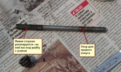

Иногда деталь, предназначеная для закручивания в упор, даже не имеет "захвата" для ключа, иногда и контргайка с этой стороны отсутствует.
Ось втулки часто можно развернуть любой стороной, но принято ставить её этой нерегулируемой стороной вправо - тогда вращение колеса будет постоянно стремиться "докрутить" конус, но упор не даст ему сдвинуться. Если же с этой стороны расположить законтреный конус, при случайном ослаблении контргайки колесо увлечёт его за собой и произойдёт перетяжка подшипника, что быстро выведет его из строя. С левой стороны ослабление контргайки и проворот конуса приведёт лишь к увеличению люфта, что не так вредно, к тому же при этом "крутящее" действие колеса несколько ослабнет и процесс не будет прогрессировать. Понятно, если упора нет в конструкции - всё просто добросовестно затягивается и устанавливается любой стороной, если это возможно.
Тот же принцип (упором, стороной без контргайки вправо) действует и на "минской" каретке - там левая резьба.

Регулировку рулевой колонки крутим так, чтобы люфт пропал "только что". Этот узел из-за специфики своей работы требует наиболее точной регулировки из всех именно "в ноль". Т.е. нужно полное отсутствие люфта но не должно быть ни малейшего перетяга - и в том и другом случае получим "ямы" от шариков на дорожках - либо от перетяга, либо от ударов в прослабленом подшипнике. Ведь в отличие от остальных узлов одни и те же шарики здесь находятся почти постоянно на "своих" местах. Зато рулевой колонке не грозит перегрев, что и позволяет выставить её с нулевым люфтом.
Каретка педалей регулируется на минимальный люфт - невидный глазу, но ощутимый рукой - маленький-маленький. Она вращается в 2,5-3 раза медленнее колёс, поэтому меньше боится перегрева, но "в ноль" её выводить всё-таки не стОит. Если установить шатуны, люфт по их концам должен быть меньше, чем 0,5 мм, но он должен быть! Идеально - если даже по концам шатунов глаз люфта не видит, но рука чувствует.
Примерно так же регулируются педали. Они допускаю работу с увеличеным люфтом (но не разболтанные!), но всё равно нужно стремиться к его минимизации. Он должет БЫТЬ. Едва ощутимый рукой, но невидимый.
Подшипники трещёток состоят из нескольких десятков (под сотню) мелких шариков, и все вышесказанное относится и к ним. Они тоже имеют регулировку зазора, но обеспечивается она ещё на заводе набором тонких шайб большого диаметра. Обычно никакого вмешательства регулировка не требует - достаточно после промывки, дефектовки и полировки собрать всё как было - важно, чтобы между шайбами не попала ни одна песчинка! Если всё-таки трещётка ощутимо болтается на корпусе, можно попробовать выкинуть одну шайбу.
Выставив необходимый люфт, старательно затягиваем контргайку. Если на шайбе нет усика, а тем более если нет самой шайбы (бывает, так нужно - например, при недостаточной высоте стержня вилки с шайбой не хватает места контргайке) - придётся помучиться, удерживая чем-то регулировочный элемент подшипника, а часто одновременно третьей рукой и ось, на которую всё это накручено.
При законтривании узла требуется больше внимания, чем при простом выставлении зазора - все детали норовят провернуться в разные стороны (даже усик на шайбе, болтаясь в своей канавке, влияет), сбивая полученый нужный зазор в подшипнике. После каждого движения - контроль люфта, в конце - контроль затяжки "со всей дури" и снова контроль люфта. Постоянно помним, что перетяжка даже остановленного подшипника вредна! В итоге мы должны получить надёжно законтреный узел с требуемым люфтом.
