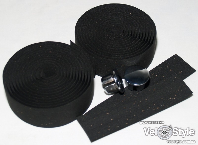

На данный момент.
Куплена и установлена обмотка.
Отакая Изображение
Собрано заднее колесо.
Дело близится к завершению.
