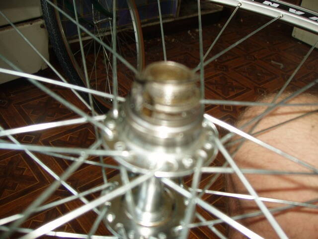

Отличный вел - моя любимая туристичекская рама. И чугуниевые втулки неубиваемые.
Звёзды держатся на пружинном кольце - отщёлкиваем кольцо, звёзды снимаются. Это может пригодится, например, для замены спицы.

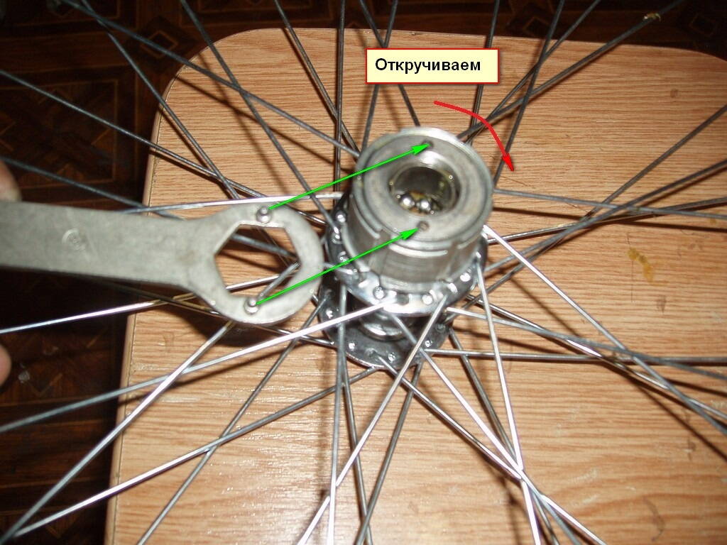

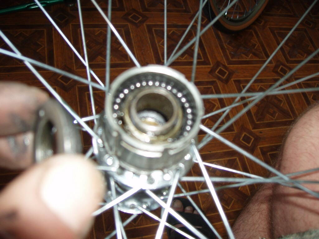

Основание трещётки с корпуса втулки не снимается, но крутящийся и трещащий корпус её снимается (при этом выпадает много шариков диаметром 3,0 мм - может хот Вы их пересчитаете :D ). Для этого откручивается крышка с двумя круглыми дырками под спецключ, но та ЛЕВЕАЯ резьба. Немного инфы есть здесь viewtopic.php?f=31&t=182470 , сейчас фотками поделюсь.
СообщениеДобавлено: 19.05.2014 22:07
Вот, для другой темы снимал, но раз так срочно :D
Не упорядочиваю - разберётесь.
Прошу прощения за тупость, но как отщёлкнуть и где собственно это кольцо? Можете указать на картинке стрелочкой? Спасибо.
Где бы такой ключик найти как на первой фотке? На рынках или в вел. магазинах тоже должны быть? Ведь велик старый и соответственно ключи под него старые идут.

swordfish
Хреново видно, но у вас резьбовое кольцо, а не пружинное, похоже. У меня три таких рядом - все с пружинными :smile: . Ну значит открутить резьбовое - ключом-семейкой. Оно держит весь блок звёзд - крайнее колечко с пазами под ключ. Какого направления там резьба - хз, не помню. Вроде нормальная.
DSC09543.JPG [ 36.19 КБ | Просмотров: 5603 ]
А ту фигню - крышку под спецключ - отвёрткой с молотком аккуратно. На фотке - я ключом впервые в жизни крышку снимал :oops:
