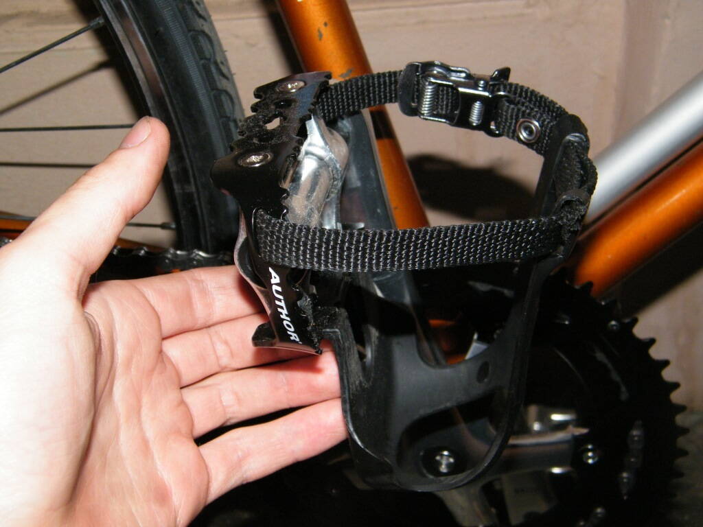

Назрел очередной вопрос: есть возможность добыть педали от СШ с туклипсами, реально их будет запихнуть на современные системы?
Если замотаю шимановский переклюк, передний и задний переключатели от СШ подружатся с моей трещеткой 7 звезд и этой системой?
Резьба в стакане уже хрен пойми как идет, но вроде ровно запихнули. Вал 113 мм.
DSCF7159.JPG [ 230.16 КБ | Просмотров: 1702 ]
 Заголовок сообщения: Re: Собираю Спутник, с чего начать?
СообщениеДобавлено: 22.05.2014 22:27
Педали СШ в такую систему, только если воспринимаешь ее как расходник.
Резбы близкие но на педалях чуть меньше из-за этого у большинства вкрутивших выгрызает алюминий из шатунов.
Смотри современные подходящего дизайна и цены.

Педали выбирай щупая ручками - крутиться должно не слишком туго (ну новые понятное дело), без хрустов и люфтов. То что похрустывает надо будет разобрать и перебрать с новой смазкой, отрегулировав зазоры. За такое не больше 400-600 за пару, при условии что отрегулируется потом норм. А за 1000 уже из коробки должны крутиться плавно и не иметь люфтов. И не забудь поставить ремешки с туклипсами! Если привыкнешь и понравится,то на обычные педали не захочешь потом - с такими гораздо приятнее крутить вкручивать и эффективность вырастет - сможешь не только давить ступней, но и подталкивать ею педаль вперед и слегка подтягивать (протаскивать). Плюс слетать не будут ноги.

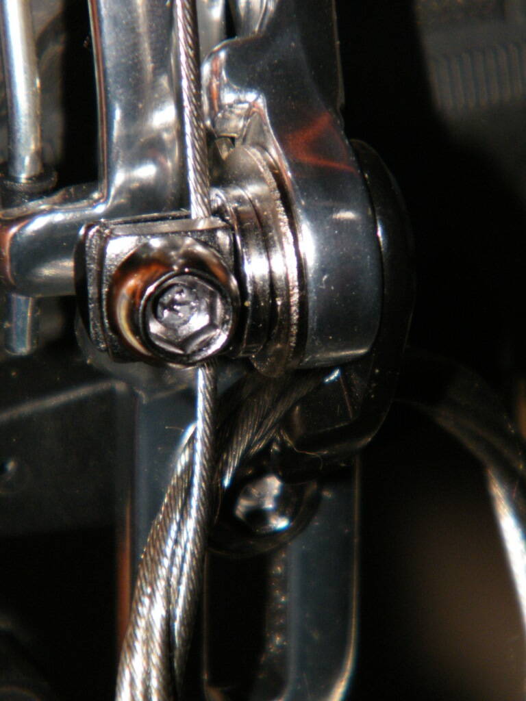

Как пользоваться рычажками на тормозах? И так и эдак крутил, всё равно чтобы колесо снять нужно трос ослаблять :sad: Либо колодки слишком близко к ободу стоят и запаса этого рычажка не хватает чтобы развести тормоза.
Туклипсы верно закрепил? А то ни разу не видел как они должны стоять.
С колодками вопрос решился, их надо было попросту поставить по направлению стрелки. Теперь сидят лучше чем родные :smile:
