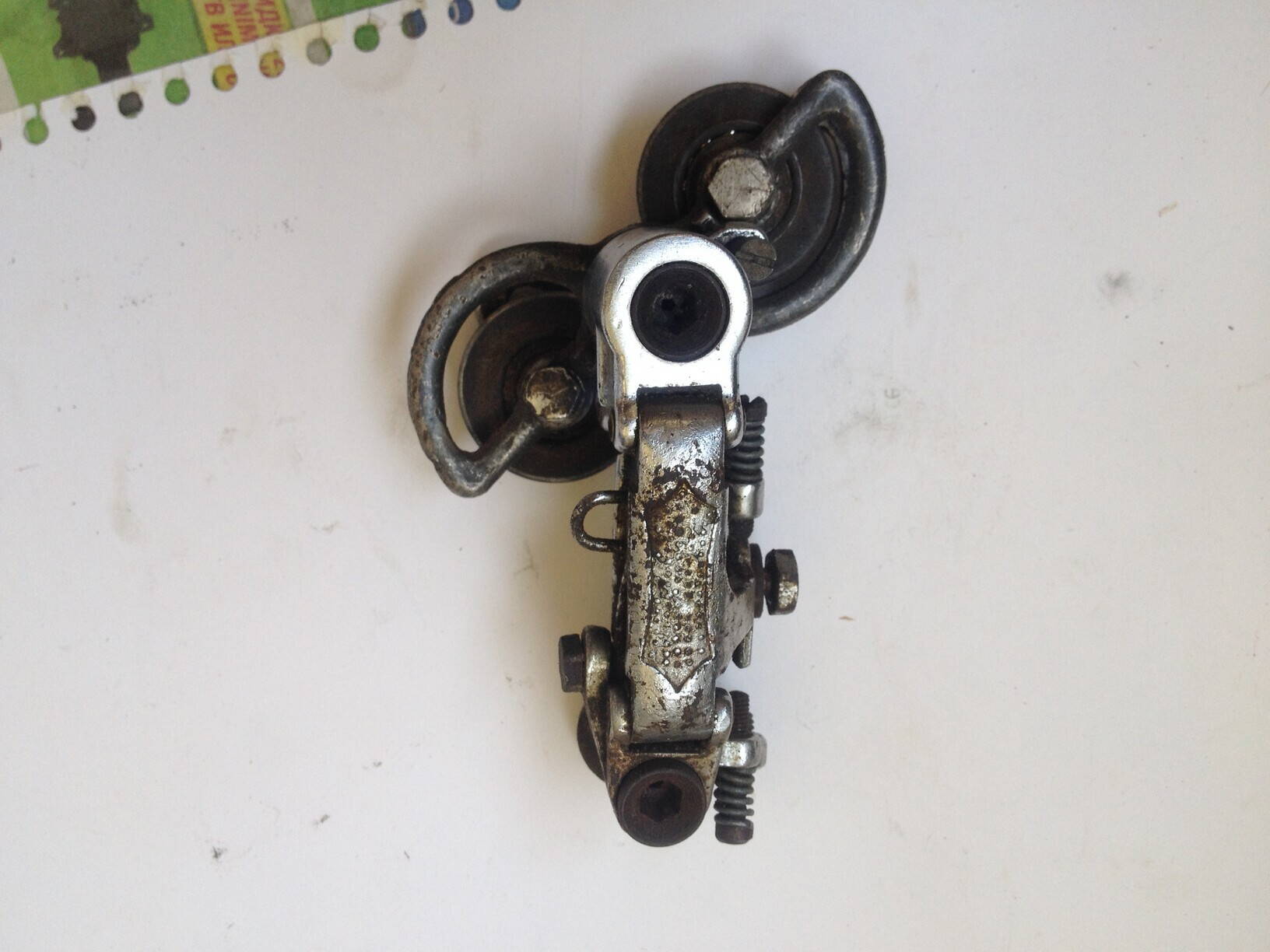

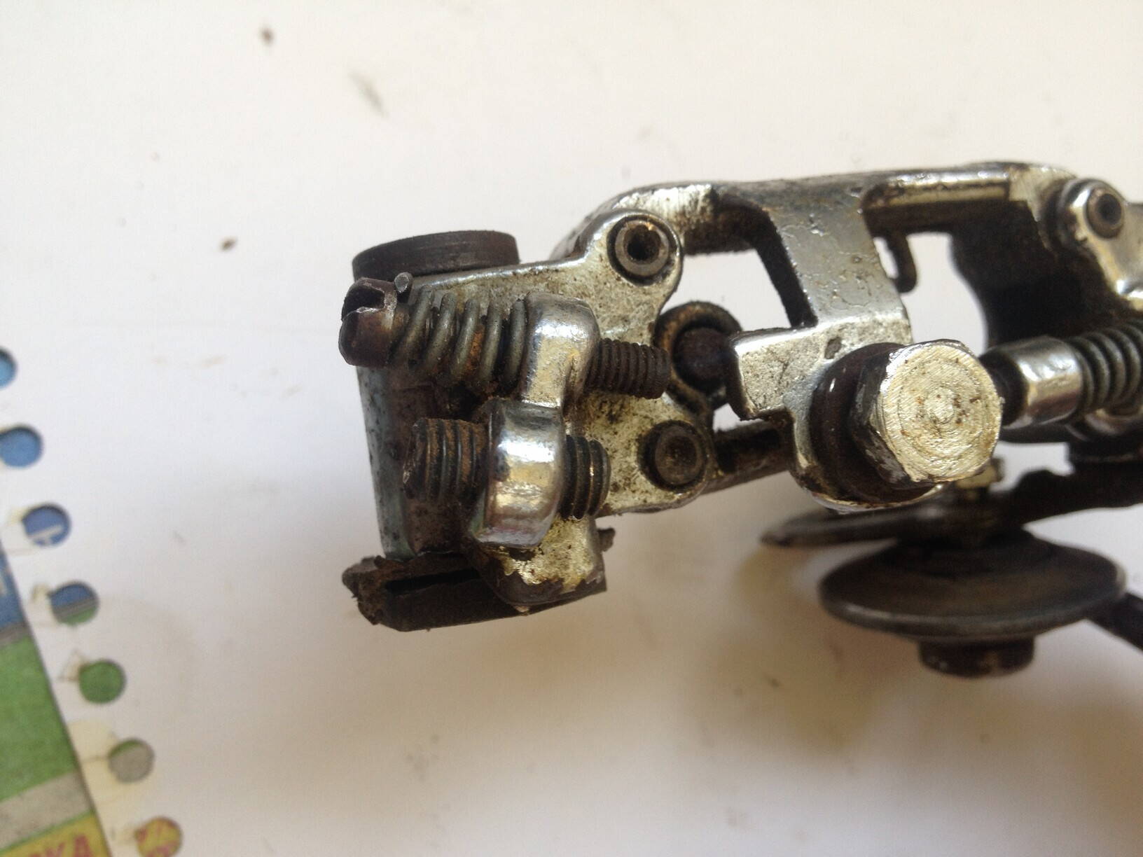

перебрал переклюк-отмыл, оттер, смазал подшипники.
Собрал на вел - спадает цепь... :sad:
Причем перекос идёт жуткий. не знаю, правильно ли всё собрал или нет.. выручите, мужики!
Мои предположения- неправильно стоит защитка подшипников/неправильно стоит блок с подшипниками.

СообщениеДобавлено: 21.05.2014 15:09
С переклюком не все в порядке, он должен быть на одной линии с задней звездой, по виду сзади. Там под углом. Либо петух подгибать либо с переклюком играться. Может еще что, по фото не понять.
Винтики на переклюке, верхний-нижний для ограничения диапазона. Особенно смотри что-бы в колесо не затянуло.

винтики не помогают, до переборки все отлично работало.
СообщениеДобавлено: 21.05.2014 16:36
belyanik
Винт (тонкий длинный, вкручен в тело переключателя) который стоит у нижней оси вращения роликов, завернут и скорее всего мешает поворачиваться блоку роликов. у меня просто такого нет винта, есть выступ.
СообщениеДобавлено: 21.05.2014 16:43
Сообщения: 48
Город: --
Зарегистрирован:03.05.2014
проблема найдена - база под подшипники (буквой S) неплоская, на ней имеется изгиб. переставив наоборот, всё встало на свои места.
Теперь новая проблема: так как я не углядел правильную дырку при разборке, пока не получается сделать нормальное натяжение этой S-ки. Из-за чего она практически вертикально встает, не создавая натяжения.
СообщениеДобавлено: 21.05.2014 16:46
Это методом подбора отверстия, тоже с этим мучился. Можно внимательно посмотреть отверстия куда вставлялась пружина, должна быть видна выработка в нужном отверстии.
СообщениеДобавлено: 21.05.2014 21:07
Сообщения: 2195
Город: Rīga, Latvija
Зарегистрирован:22.10.2010
Переклюк красивый, еще тех времен, когда хвз в наглую копировал продукцию кампаньоло :) Так и просится надпись Campagnolo Nuovo Record на плоскость с пупуришками:
http://www.disraeligears.co.uk/Site/Cam ... _3rd_style)_files/IMGP6109%20(1)-filtered.jpg
Я для себя открыл недавно, что петуха и дропаут удобно ровнять/рихртовать с помощью разводного ключа - сдел размер под точщину дропаута, цап - и давай гнуть. Moжен ничего нового и не сказал, но по доброму желанию :)
