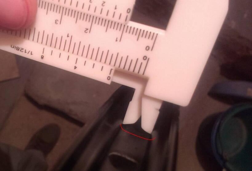

Забыл! По какому принципу подбирать его размер? Посадочный под покрышку 19мм.
http://veloplaneta.com.ua/catalog/compo ... dnie-lenti
Может просто старую камеру вырезать?))

Насчет ниппеля - шредер влазит норм:
14351
Остается вопрос - он держит 7 атм?
Насчет флиппера, похоже мне нужен 10мм, правильно замерял?)
14352

СообщениеДобавлено: 22.05.2014 23:43
А чего ему не держать. И с насосом меньше гемороя.
У меня все насосы автомобильного типа оказались, пока нашел нормальный переходник - побегал. Всюду какието обрезки предлагали.
По флиперу вроде все правильно.

СообщениеДобавлено: 23.05.2014 00:00
Сообщения: 6025
Зарегистрирован:23.05.2013
10 мм флипер выдавиться в дырки, бери 24 мм, обод же у тебя 19 мм?
Он должен лежать минимум так
IMAG1299 (1).jpg [ 78.98 КБ | Просмотров: 2127 ]
