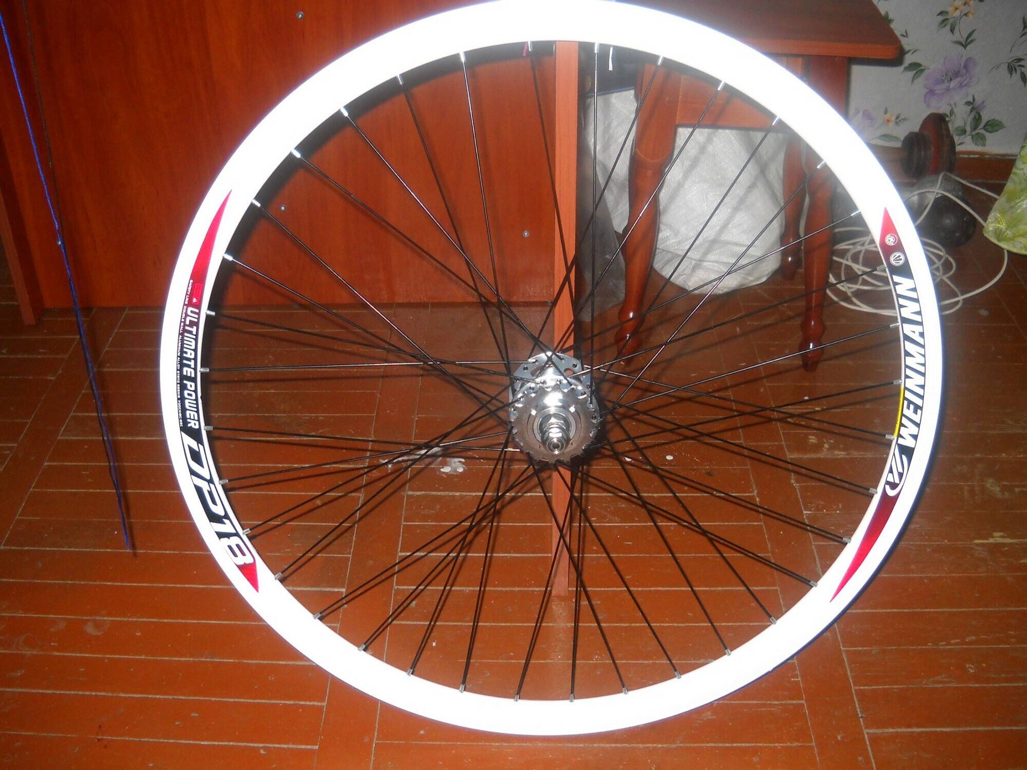

Mihail Popov
Чейн-лайн сзади у тебя какой?
 Заголовок сообщения: Re: Мелкие технические вопросы (с)
СообщениеДобавлено: 25.05.2014 22:38
Сообщения: 116
Город: Lozova
Зарегистрирован:23.11.2012
Сзади 43мм
СообщениеДобавлено: 25.05.2014 22:53
Сообщения: 6025
Зарегистрирован:23.05.2013

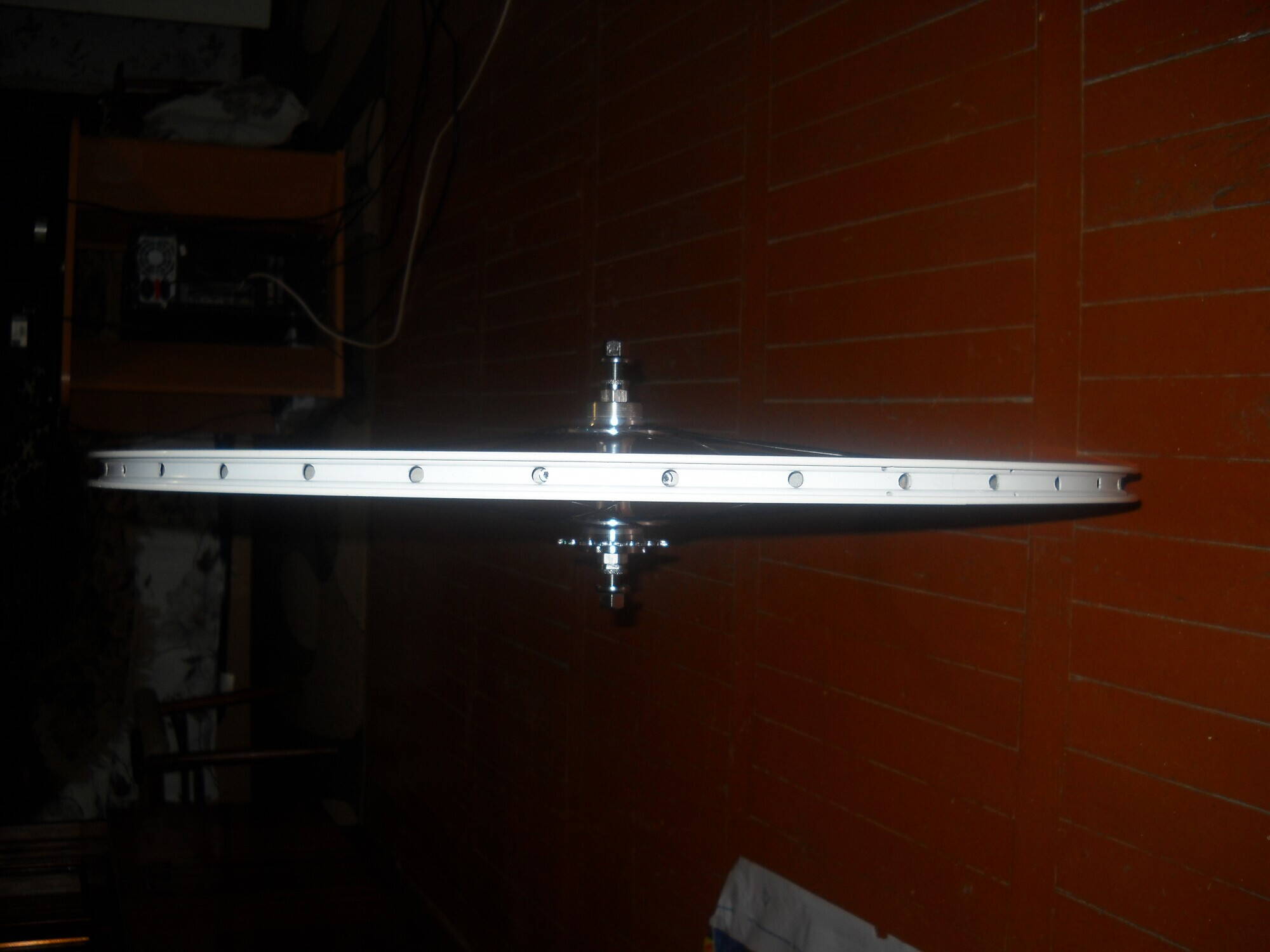

Mihail Popov
Колесо симметрично собрано?
СообщениеДобавлено: 25.05.2014 23:10
Сообщения: 116
Город: Lozova
Да колесо идеальное :biker:

Я вот думаю может систему поменять??? Или все-таки каретку ставить 103 мм???
СообщениеДобавлено: 25.05.2014 23:20
Сообщения: 1263
Зарегистрирован:08.08.2011
103

Mihail Popov
Можешь попробовать, за счёт более тонкой гайки справа, сместить втулку, соответственно, вправо.

Mihail Popov
Сместив втулку вправо сместится и обод, нужно будет с помощью спиц выровнять его между перьями рамы.
