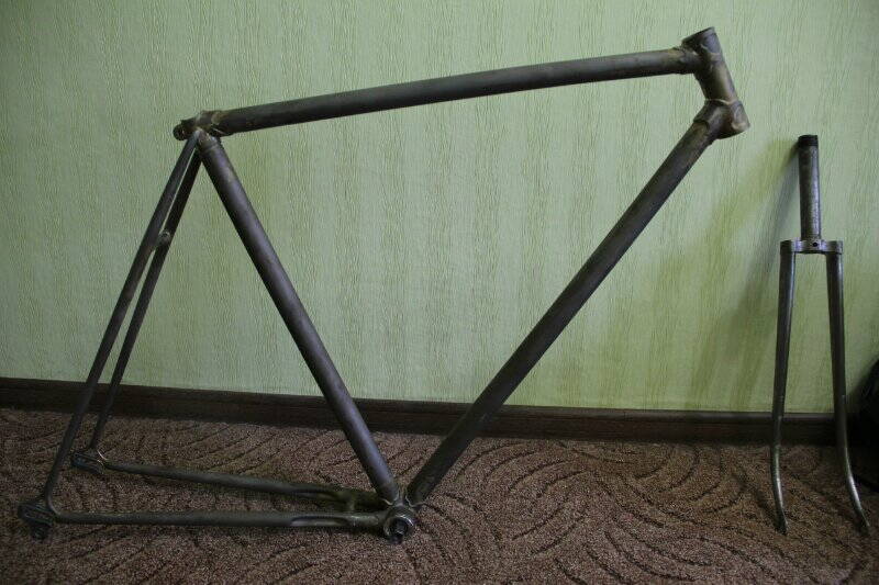

Теперешний хозяин говорит,что это Чемпион-шоссе.Хотелось бы узнать так ли это и приблизительную стоимость сей рамы и вилки

У Ч-Ш вроде перья должны быть срезаны
:yes: :yes: :yes:
А год, случаем, не 83-84? :oops:

Знакомая рама, это не с пелотона?
Верхняя труба кажись гнутая.
Скорей всего, это искажения фотки

Это "Чемпион" с отбитыми бонками. Фотку дропа в студию, год выпуск должен быть 59 - 62. Хорошая рама, отличная база для нового велосипеда.
Это не раритет и не спецзаказ типа чемпион-шоссе по этому не должна быть слишком дорогая.
Турист-крокодил, Чемпион-крокодил

Рама действительно с пелотона.И да,бонки срезаны.Хочу девушке собрать что-то старенькое и с душою:)Вот и интересно чемпион это или нет.Стоит браться и возится с ним?Переживаю что бы мне не подсунули старт-шоссе.
Это как раз про эту раму. И старенькое и уж точно с душой :).
Это очень хороший вариант из линейки ХВЗ. Я думаю стоит.
Какое-то предвзятое отношение к старт-шоссе. Они тоже бывают неплохими. Тем более этот Чемпион предшественник именно старт-шоссе.

Да как раз против старт-шоссе не имею ни чего плохого(у самого в-553 1967 года)Хороший,был,треснул на месте сварки возле подсидела на горизонтальной трубе:(

И вот ещё вопрос,чемпион из тех за труб,что и старт шоссе сделан или они на чём то другом были.Я вот сколько шуршал по форуму,толком отличий не увидел.Они(чемпионы)то ли выше классом,то ли то же самое?

Это не чемпион-шоссе а просто чемпион?Какие тогда отличия между старт-шоссе и этим чемпионом?

Это Чемпион (В-551) http://velosov.blogspot.com/2013/01/551.html, на сколько можно судить по одной фотографии в начале темы.
От старт-шоссе он отличается:
1. Геометрией. Так в далеких 60-х представляли себе шоссейный велосипед (или дорожный). База очень длинная, что не характерно для более современных шоссеров. Грязевые зазоры очень большие, шужно искать тормоза с большим рич.
2. Материалом. По легенде передний треугольник рамы спаян из труб рейнольдс. Опять же это 60-е года и рейнольдс тот не самый топовый даже на то время. Особо радоваться этому не проверенному факту нет причин.
Но тем не менее рама очень хорошая, отзывы только положительные. И я как владелец такой же, ничего плохого не могу сказать.
Собирайте, катайтесь, получайте удовольствие.
