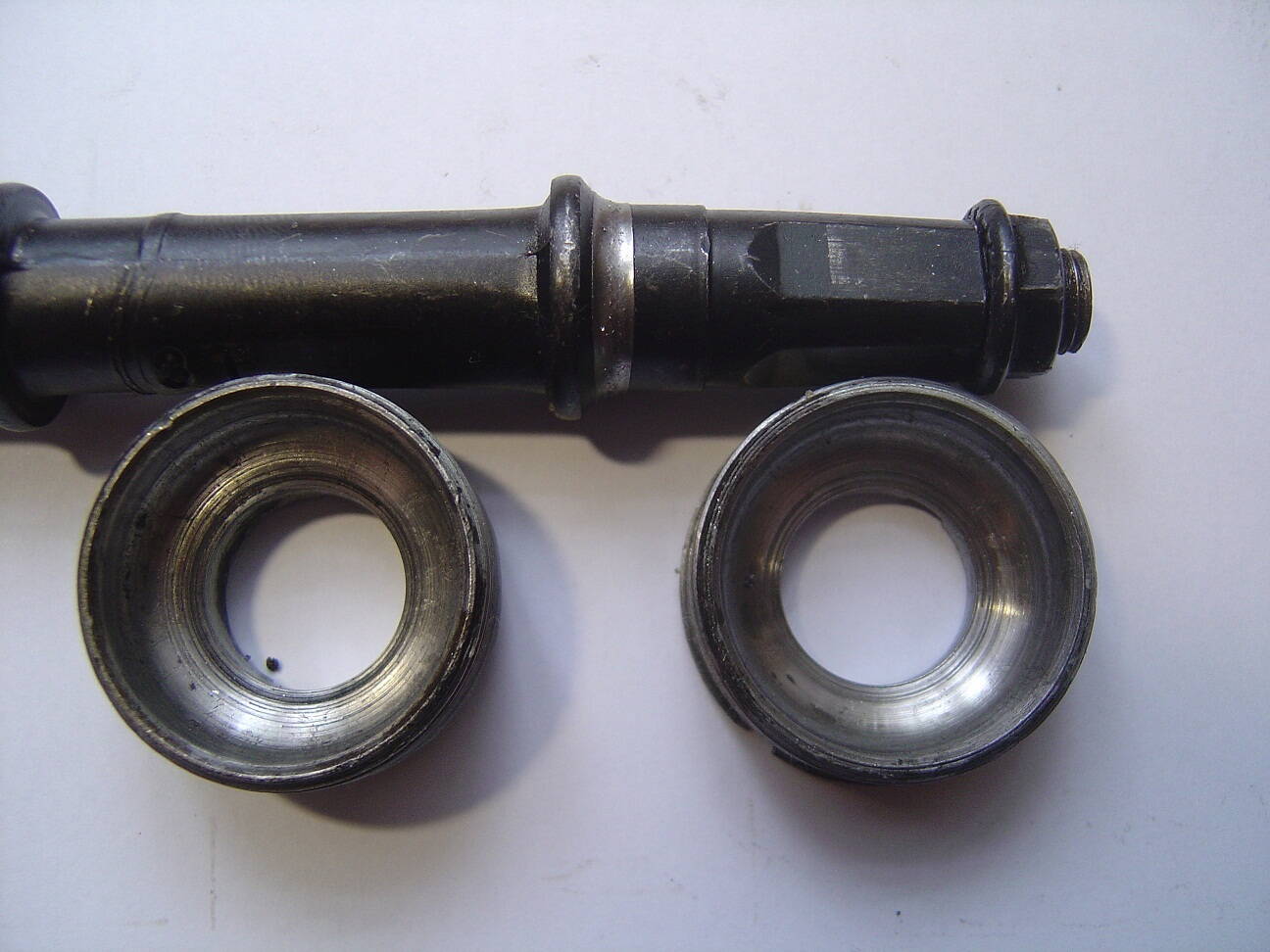

Столкнулся с огромной проблемой при эксплуатации открытой каретки, под квадрат в раме хвз спутник 1961 года.
Каретку брал новую длинной примерно 125 мм, чашки использовал родные, подшипники в оправке с шариками диаметром примерно 6.37мм
После установки каретки, ось каретки крутилась с колебаниями, звезда шатуна шла восьмеркой, но нечего не болталось. После небольшой поездки шатуны стали болтаться и кроме этого после разбора каретки ось сильно сносилась, причем не равномерно и чашки тоже притерлись, так что даже солидол был весь в хроме.
Причем чашки были затянуты не так и сильно, лишь что бы немного скребло.
Очень прошу вашей профессиональной помощи.
Как минимум - вал в помойку. И возможно покоцали чашки. И шарики желательно проверить на одинаковость диаметров.
Возьмите с собой напильник и выберите самый твёрдый вал. Да и точность изготовления у них бывает аховой...
Можно конечно поискать подходящий вал с чашками от европейца (там попадает и японская TANGE, и английский Raleigh - чашки и валы там такие, что их напильник не берёт), но на нём будет английская резьба. И вкрутится он или с изнасилованием рамы, или с перенарезкой.
Тогда уж картридж вкрутить.
НИКАКОГО СКРЕБЛО! Вал должен крутится совершенно свободно, люфт должен чувствоваться пальцами, но незаметен глазу.

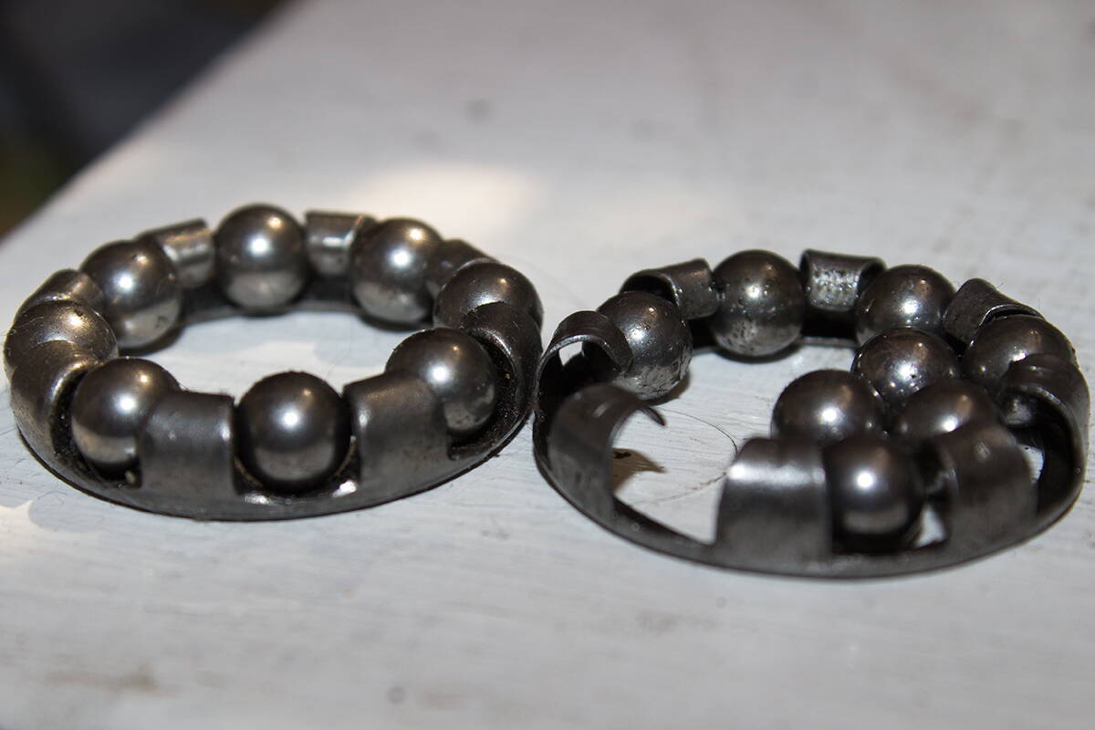

zizu456, я вместо каретки в сборе купил-таки такую же ось под квадрат, пока ещё не обкатывал, но при установке выяснилось, что новый подшипник развалился, хотя предыдущий раз чашку затягивал примерно как сказал Volosaty - люфт чуял пальцами, но не глазом. Причём развалилась так причудливо, жаль забыл сфотографировать перед тем как выкинуть - одна лапка между шариками просто расплющилась, раскаталась в лист. На чашках, вроде, никакого криминала не обнаружил. Интересно, от чего могло быть.

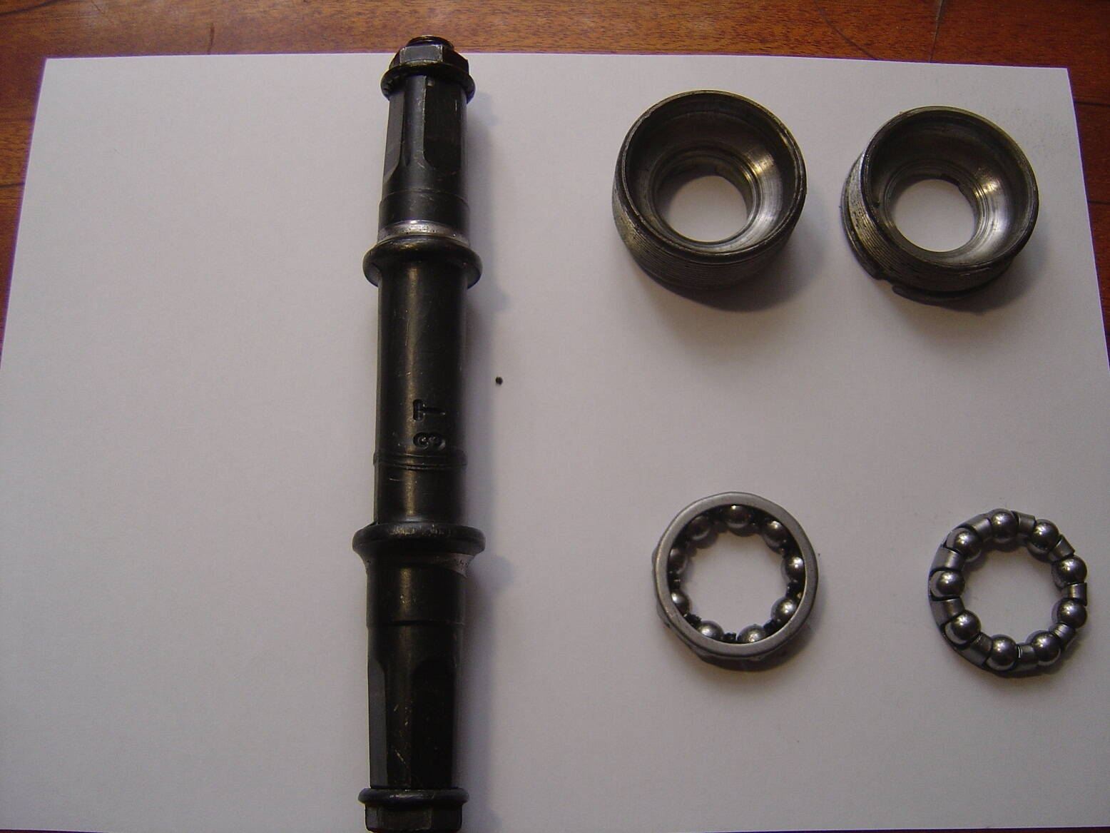

№ной - Причём развалилась так причудливо, жаль забыл сфотографировать перед тем как выкинуть - одна лапка между шариками просто расплющилась, раскаталась в лист. На чашках, вроде, никакого криминала не обнаружил. Интересно, от чего могло быть.
Это у вас скорей всего подшипники были установлены не правельно, как на картинке, а надо было наоборот. Что бы обод сепаратора в чашке был с снаружи.
Подожди, на картинке же правильно установлен подшипник? Я сейчас каретку разобрал и вытащил подшипник. Собственно, шарики посыпались следом. А вот картинка для сравнения - слева родной, справа новый. Посмотрите толщину металла.
Комментарий к файлу: Подшипники: старый и новый
