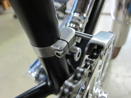

Классный экземплярчик. Правильной дорогой идёте, то... мдя, я уже это где-то слышал минимум два раза :D .
Фигнюшка эта - успокоитель цепи. Спутник от Туриста отличается, восновном, одной звездой спереди. Из-за довольно слабого натяжителя в заднем переклюке, при вибрации цепь может слетать. Если стоит передний переклюк - он не пускает цепь мимо звезды, а при его отсутствии..
Здесь успокоитель унифицирован по рамке с передним переклюком ХВЗ, но стоит неподвижно. А вот пример пафосного успокоителя на буржуйском кастоме:
