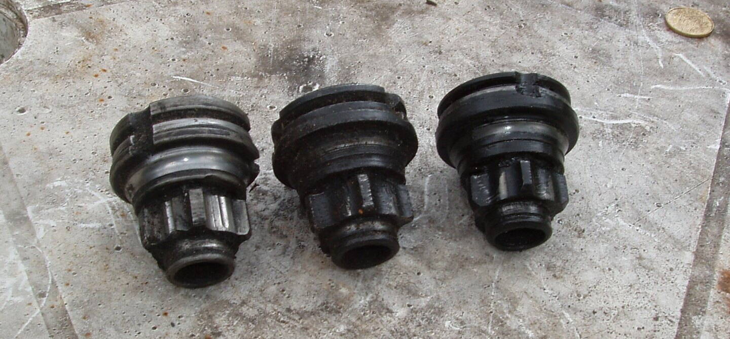

СообщениеДобавлено: 12.06.2014 22:27
У Вас те поверхности идеальны (когда буду про это писать, украду Вашу фотку :-P ) . Вот как не должно быть:
P1010234.JPG [ 257.33 КБ | Просмотров: 1841 ]
Слева старинная, качественная, но ролики прокатали ямы от старости и отсутствия смазки (лечится дреммелем, между прочим). Остальные две то ли говнокетай, то ли поздний говносовок - убогими вышли с завода. Нет нормального прилегания роликов и ваще чёрт-те шо :D
Проскок тормоза может быть связан с недостаточным отгибом усиков viewtopic.php?f=31&t=179133&start=135#p1234783
Регулировать втулку нужно по люфту колеса - на ободе люфт должен составлять 1 - максимум 1,5 мм. При регулировке звезда должна быть в нейтральном положении - между "ходом" и тормозом.
