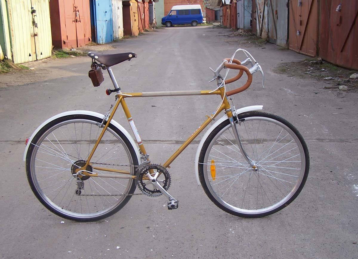

Не ну я тоже ставил на 542 двойньіе обода. Батя не жалуется.
Правда резина родная, пьяній удав 32 мм, там давление поменьше, до 3-х кажись.

До двух. Поздние 2,5. И что он приятнее твоего правильного фикса? Вряд ли. Но медленнее. И давление само по себе ещё ничего не значит. Конструкция шины сильно влияет на поведение, а давление в ней - это только способ эээ... эту конструкцию держать в штатном состоянии.. Если советские набить до 2,5, они пальцем будут ощущаться, как шоссейные при 6 атм.
Это всё разбалансировка велосипедов. Такое ощущение, что часть народа считает, будто злые комуняки намеренно делали пыточные велосипеды, чтобы народ гнобить :lol: Их же инженеры создавали по каким-то ТЗ, которые чем-то думали, ориентировались на какие-то образцы, свой и чужой опыт. Причём в СССР это всё не было замылено маркетингом. Почему-то не было варианта туриста с трубками (фактически аналог современных шоссейных шин на двойном ободе)? А вариант стартона на клинчерах 32 мм и одинарном ободе был. Для скоростной езды, но не для гонок.
