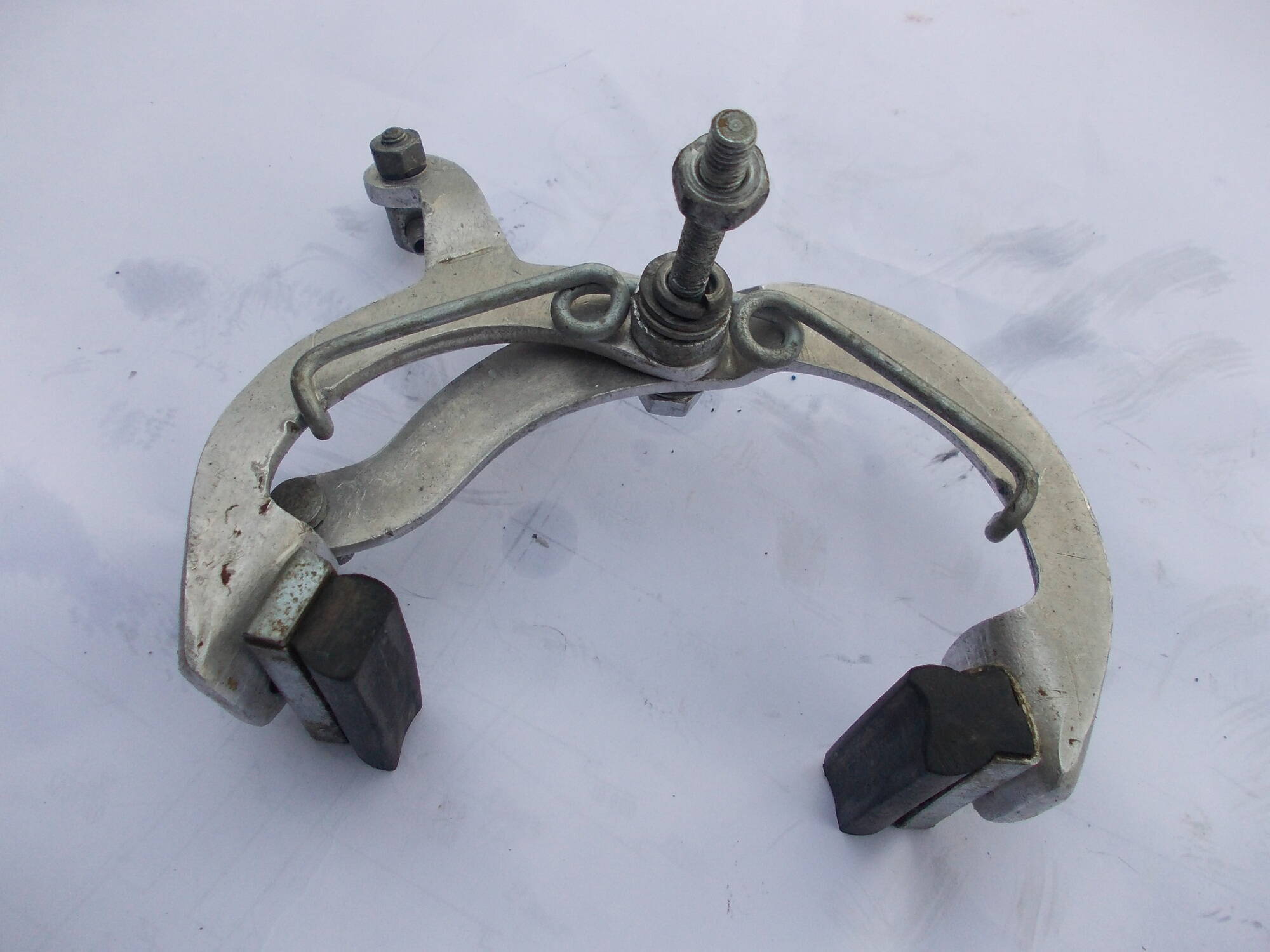

Уважаемые коллеги, чистил в выходные свой вел. Обнаружил причину висения цепи и неработоспособности натяжителя цепи - лопнула пружинка экзотической формы и вида в переключалке. Фото прилагаю. Как быть с подобной проблемой, в смысле где купить/сделать/иное похожую запчасть? или чем заменить. Прошу помочь уважаемых коллег!
Спасибо

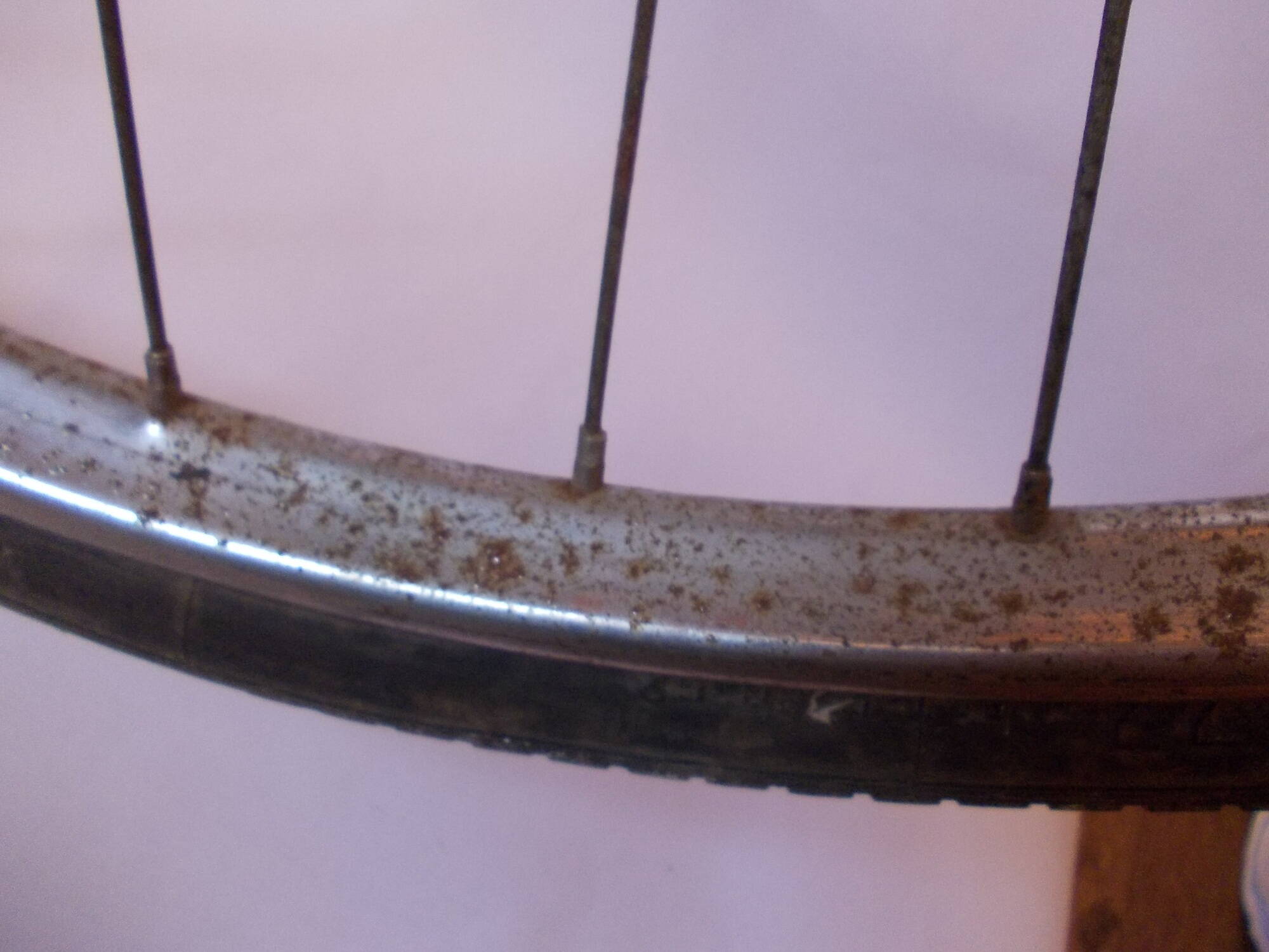

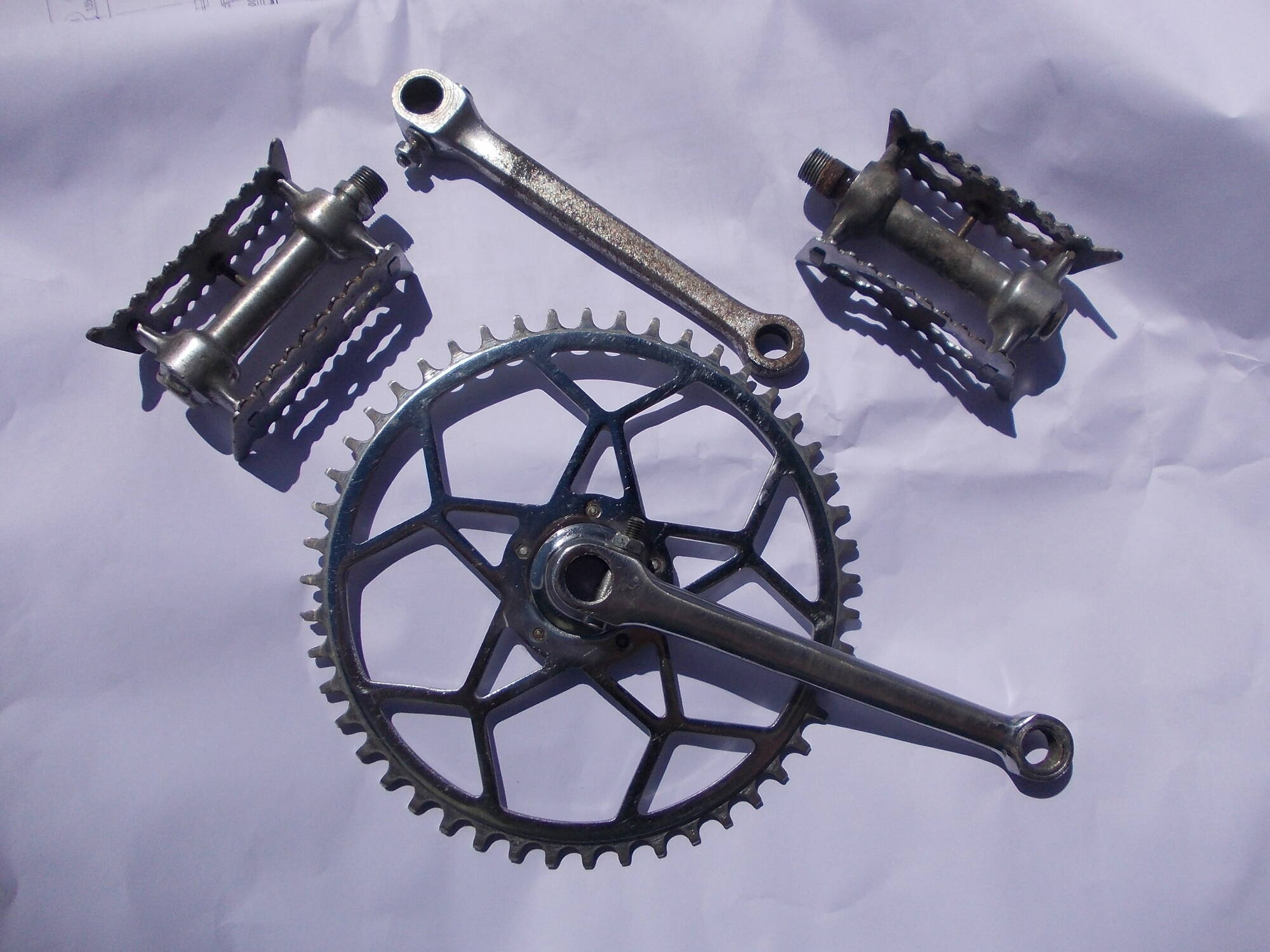

И еще отчет о выходных -колеса, тормоза и педали до и после применения чистящих препаратов для показа степени сохрана некоторых элементов велика. Вообщем, кроме пружинки, пока печалей не обнаружено (учитывая возраст вела).

как обода чистил? если можно подробно :oops: есть пара таких же и в таком же состоянии :D

Dmitron, кока-кола с фольгой, затем полироль черепашка для хрома. Вечер на колесо. На редкость классно отходит, увлажняете кокой фольгу, трете, потом смываете водой ибо становится липким обод (я дома в ванне), тряпкой вытираете оставшуюся на ободе воду . Удаляется только поверхностная ржа, если хром полностью утрачен, то останется черная точка/область. Финишное полирование черепашкой улучшает блеск. Сначала пробовал именно полиролью, но не ощутил эффекта, попробовал кокой и был поражен. Попробуйте сами :D . Я был доволен эффектом
Вместо кака-колы, в которой ортофосфорная кислота, можно любую кислоту, которой не страшно пользоваться, лимонную, уксусную, по идее, эффект должен быть сильнее из-за большей концентрации :smile:
А что за черепашка? :roll:

Павел Созинов
Черепашка - продукция turtle wax, там черепашка нарисована, по цене в магазе автохимии была адекватна, думаю любая полироль актуально. Кока для меня была проще в добывании чем другие кислоты.
Колеги, не пропускайте пож мой вопрос о сломанной пружинке в переключателе. Сообщение с фоткой перед картинками железок, которые чистил (немного выше).
Спасибо:)

С убитого переклюка снять разве что? Вроде нигде похожих не видел

Pavel_D
Можно по подробнее фотографию пружины и переключателя, пружинок много у меня, достались скопом, могу посмотреть в выходные (лежат на даче)
