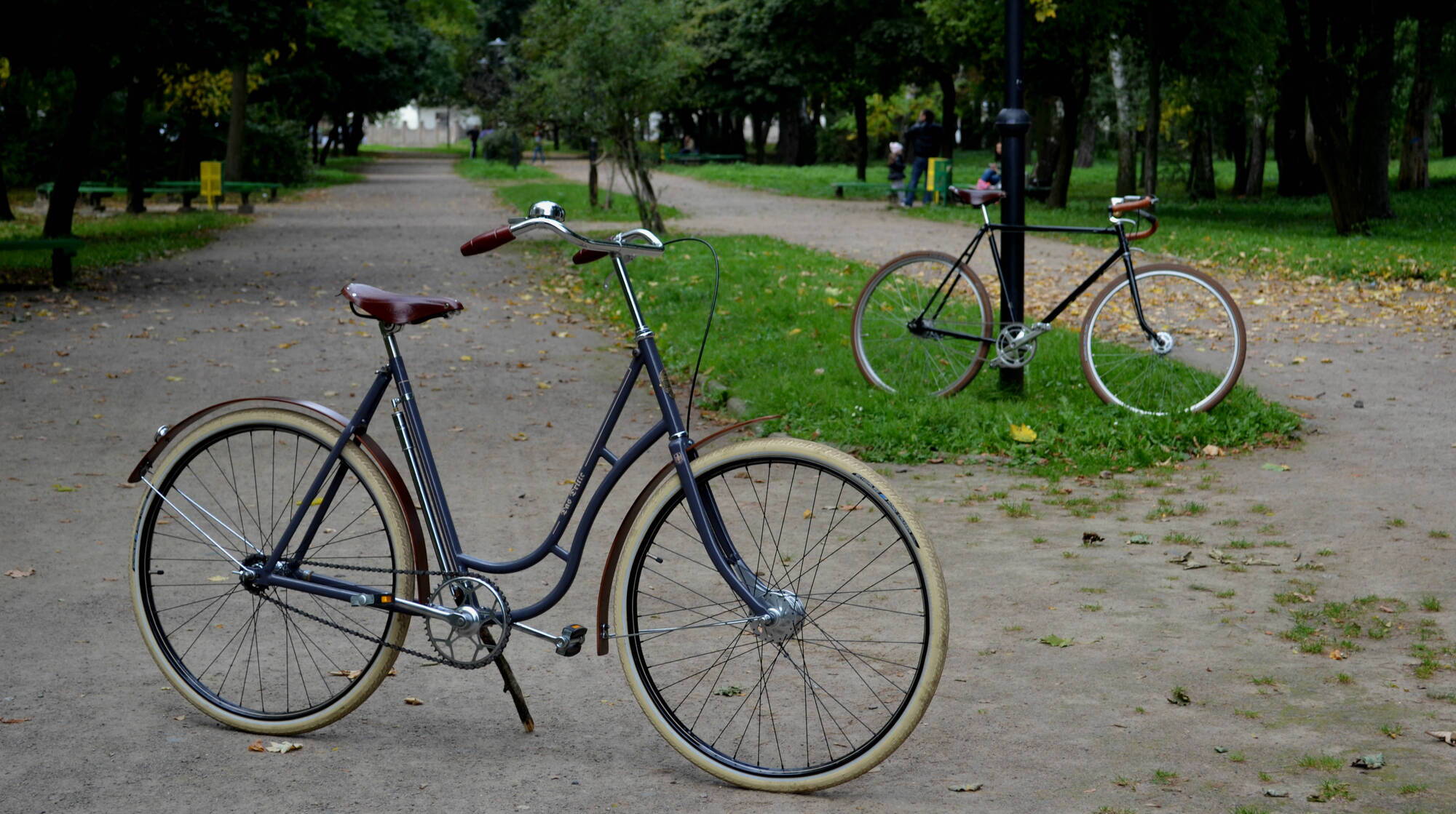

Всім привіт !!! Изображение
Вирішив вийти за межі "крокоділоводства" , щоб почути думку,поради,критику від різносторонніх велогуру. А можливо і когось навернути на шлях істинний :D , а також нагадати,що в цьому світі є не заслужено забутий, старий-добрий "дорожник" (або як прийнято їх узагальнювати - "Україна" :wink: ) , а він може бути не тільки бульбовозом ... !

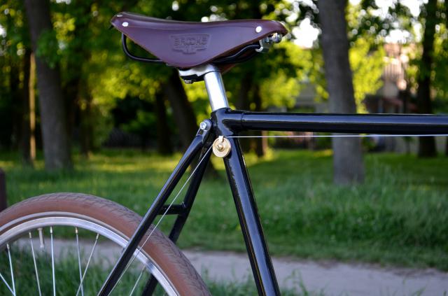

Задум був, зробити "дорожник" в стилі британських класичних велосипедів 20-30 років, трошки приспортивненний(а-ля PathRacer), але на максимально сучасних комплектуючих.
порошкова покраска - чорний колір під лаком
рама - "ЗиФ" В10 1973 р.в. № 33694
вилка - ХВЗ "Україна" В120

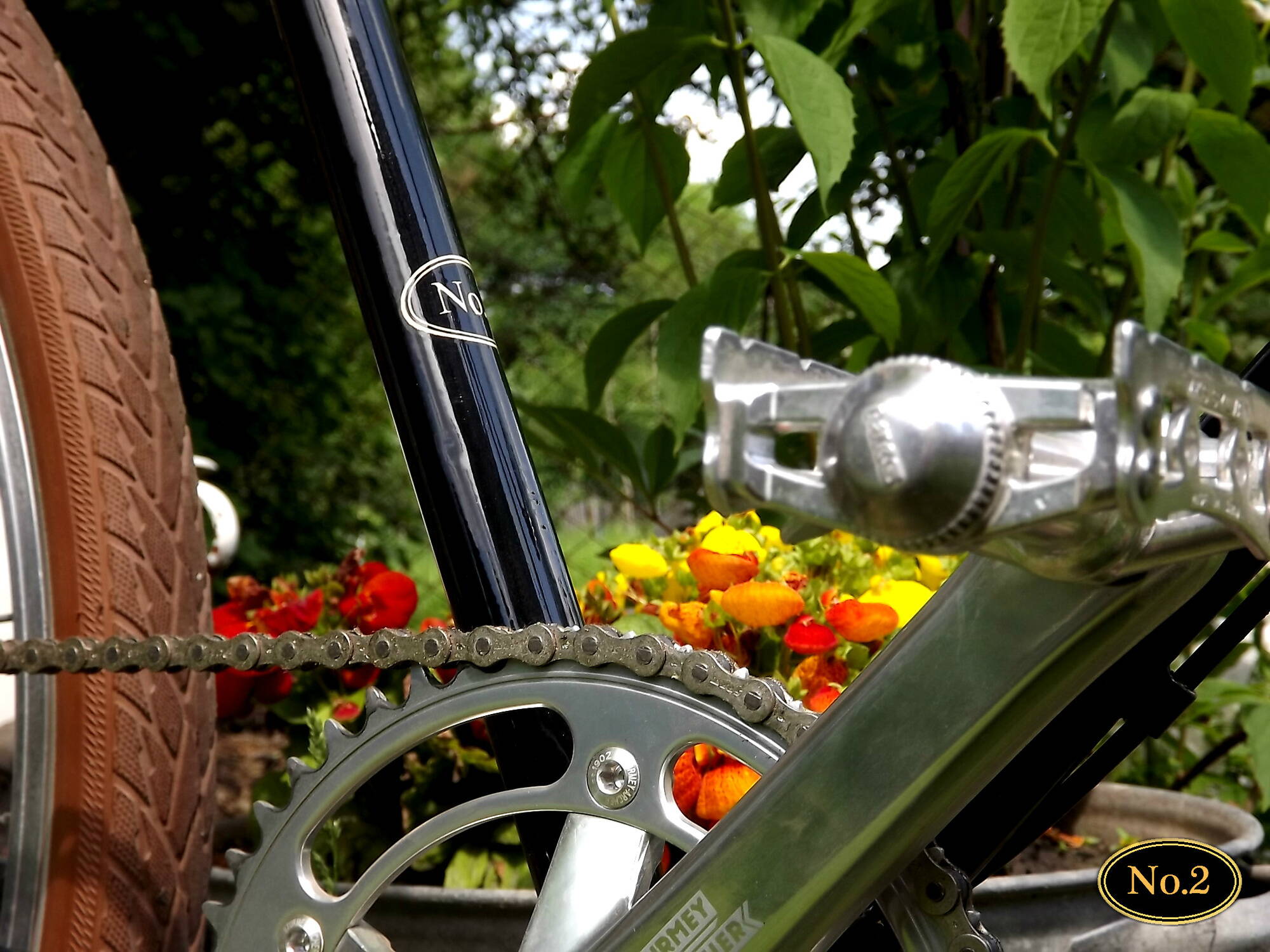

система - Sturmey Archer Single Ring Cranks FCT66 48t
педалі - MKS Sylvan Track
каретка - Sun Race 110
рульова - ХВЗ "СпєцЗаказ" + шайба (hande made :smile: )
винос - х.з. 60мм
кермо - Dimension mustash bar
гальмівні ручки - Tekro RX4
підсиділ - Uno 25,0
сідло - Brooks В17 колір braun
обмотка - Brooks колір honey.
втулка передня - Sturmey Archer SBF (барабанне гальмо)
втулка задня - Sturmey Archer SAB3(барабанне гальмо + планетарка 3 шв)
обода алюмінієві, одинарні, 28" (ETRTO Grünert 622x19C)
резина Schwalbe Road Cruiser (1,6 28")
камери Scwalbe
ланцюг Sram PC 1 Nickel
манетка Sturmey Archer classic
дзвінок, ролік - hand made латунь (про дзвіночок тут)

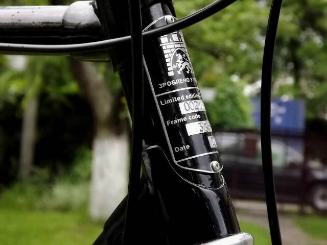

шильд - hand made алюміній. (виготовлення шильда тут)

малюнок (не стікер !) на рамі "№2" (процес і техніка під порошковим лаком)

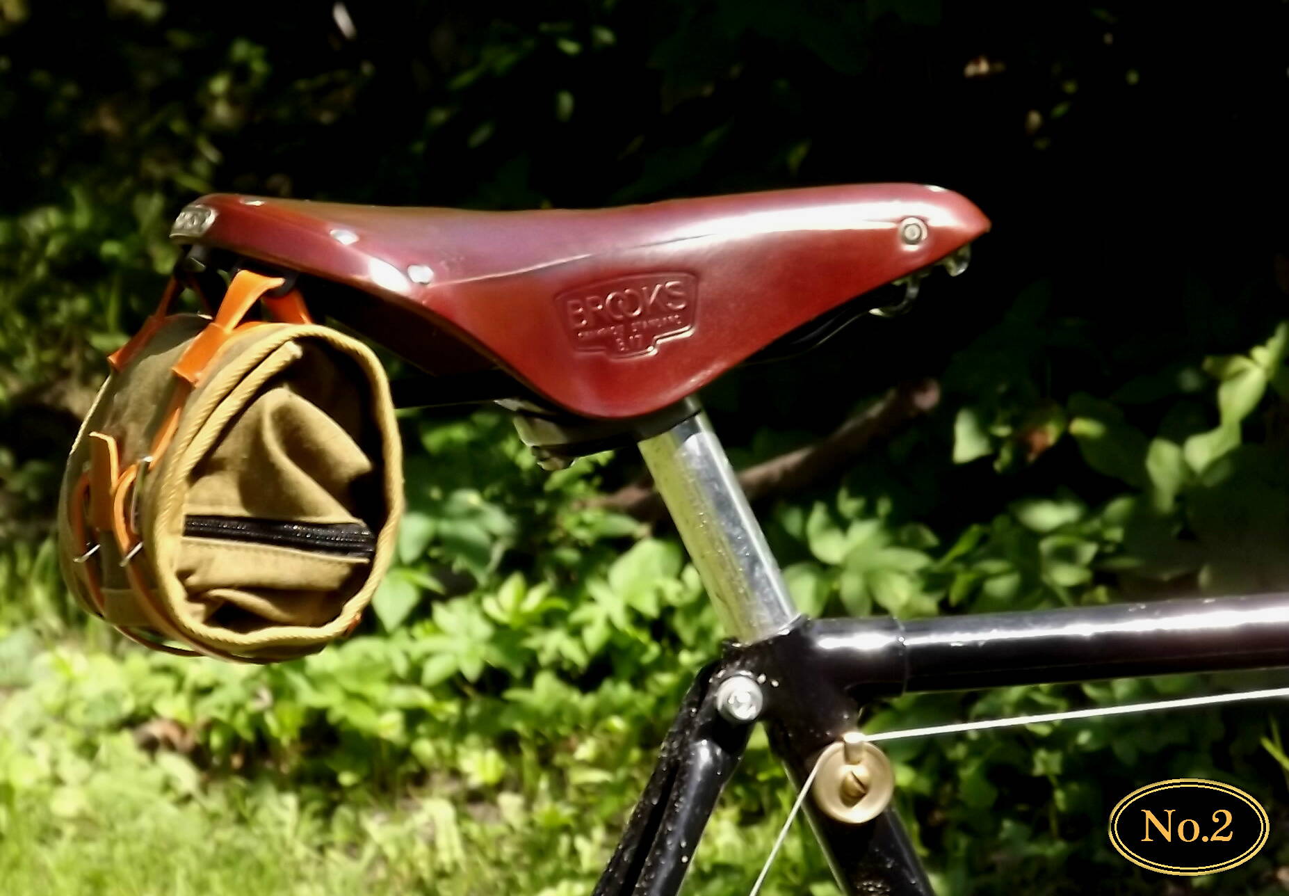

Пара обновок:
1) корпус манетки, травлення на алюмінії
2) сумка-ролл
все хенд-мейд , тільки сумка мейд не моїми хенд :D
манетка.jpg [ 740.16 КБ | Просмотров: 11489 ]
сумка1.jpg [ 752.61 КБ | Просмотров: 11489 ]
сумка2.jpg [ 876.17 КБ | Просмотров: 11489 ]
профіль.jpg [ 700.29 КБ | Просмотров: 11489 ]
