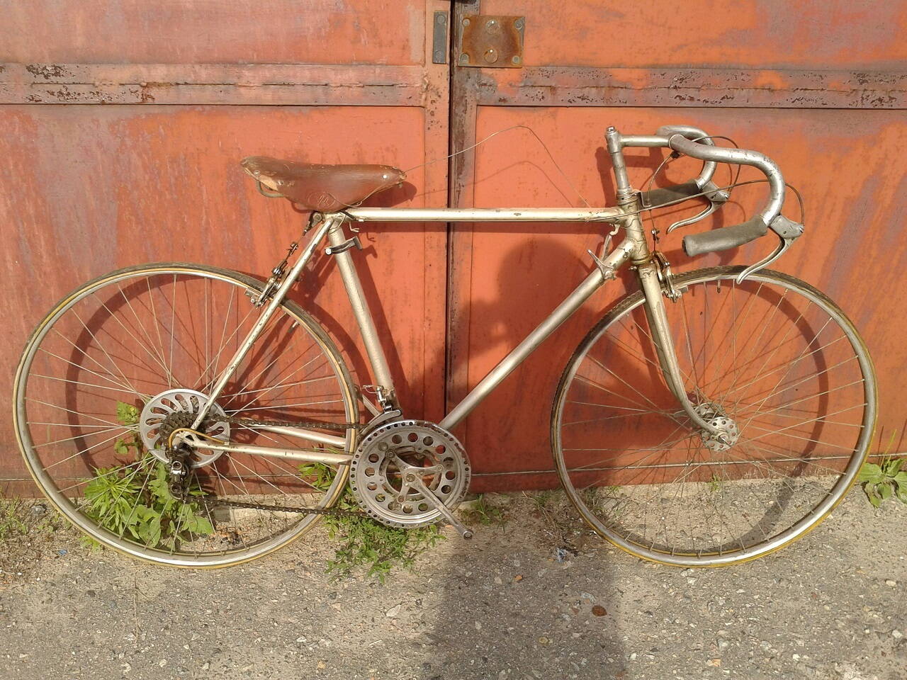

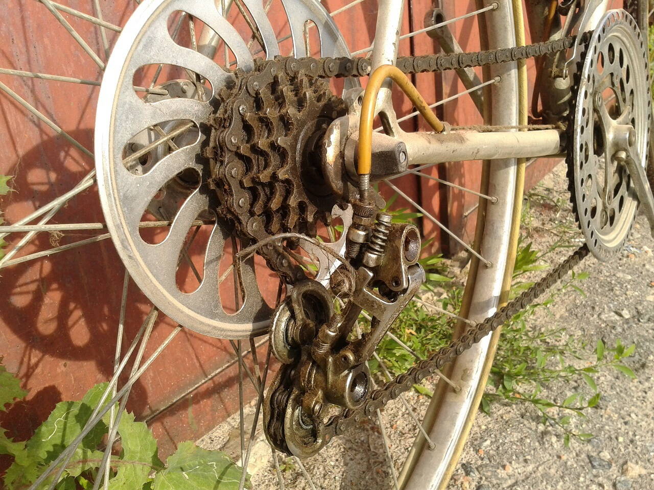

Здравствуйте уважаемые завсегдатаи-крокодиловоды! Купил сегодня по случаю себе велосипед для езды по асфальту. Есть нормальный МТБ, но катать по асфальту на дальние дистанции на нем неудобно. Последнее время присматривался к б/у буржуйским шоссерам, чтоб понять надо ли оно мне вообще. И тут попался старый шоссейник ХВЗ. Хочется узнать что же я купил? :D Год выпуска определить не получилось, из-за ремонта петуха видна только последняя цифра"3". Фото вела прилагаю. Если не сложно, подскажите как это правильно называется?
Фото-0104.jpg [ 593.18 КБ | Просмотров: 2004 ]
Фото-0105.jpg [ 458.05 КБ | Просмотров: 2004 ]
Фото-0107.jpg [ 599.43 КБ | Просмотров: 2004 ]
Фото-0108.jpg [ 605.17 КБ | Просмотров: 2004 ]
Фото-0109.jpg [ 559.92 КБ | Просмотров: 2004 ]
Фото-0110.jpg [ 656.61 КБ | Просмотров: 2004 ]
Фото-0111.jpg [ 695.32 КБ | Просмотров: 2004 ]

Не спец, но возможно это 553 Старт-Шоссе, или даже что-то постарее. Однозначно - велик отличный, привести только в порядок. Жалко, что перекрашен. Седло выглядит живым. Обвес красивый, старый. Тормозов таких вообще никогда не видел.

Прикольная заготовка. Чемпион-шоссе - предок стартона? Интересно, что рама похожа таки на шоссейную, а хохлома - на туристовскую (вот 68 г - она такая, как на стартоне http://photo.qip.ru/photo/denis_ber/200 ... 406137.jpg ) . Но насос шоссейный, дропы тоже. Шоссер. Рама маленькой ростовки. Если у Вас рост большой - дела не будет. Да, такие тормоза пару раз видал только в обломках. Красивые и редкие. Защита цепи точно с туриста.. Седло отличное - только под марафет.
Такое чудо нельзя шемоном уродовать - даже если там кое-что не родное, всё равно из той эпохи..

Согласен, очень интересный Вам попался велосипед, под краской сохранился первоначальная цвет? Если нет, то можно задумался о качественной перекраска в оригинальные цвета .

Родной цвет под краской к сожалению не виден:sad: Похоже, что раму перед покраской зачищали. Красить действительно собираюсь, пока в светло синий или медный (оранжевый) цвет.
Уродовать не собираюсь. :smile: Так как вся механика работает хорошо (я его сегодня купил, сразу после фотосессии накачал колеса, кстати трубки оказались целыми и прокатился), в планах: перекраска, замена подсидела (с моим ростом 176 см мне не хватает высоты седла 3-4см), замена ободов и покрышек, ремонт седла (хочу оставить родное, оно вполне удобное), замена колодок. Пока все, может обмотка руля позже.

Павел абсолютно прав! Особонно в части "...что-то постарее" Судя по фото и цифре "3" всплывшей на дропе, у Вас "Харьков" В-552 ( к сожалению нашел фотки только 64г.: http://veloretro.ru/pic.php?id=73&indx=2%27 ) - предшественник и "с-ш" и спецзаказов. Вел очень удачный, ...но седло (и еще кое-что по мелочам) чуть более новое (примерно середины - конца 80х) :oops:

В-553 с рулём от Спутника или Туриста.

По этим фото сложно судить. Но у меня на 553-ем в подседельном узле другая хохлома, самая хохломистая наверное из всех рам, а тут упрощенная.
Все же больше на В-552 похоже. Тем более комплектуха как бы тоже намекает.
Хороший велик, хорошая комплектность.
Ростовка скорее всего 54, а Вам бы 56-ую в идеале, но если учесть что у многих ростовки не совпадают :D , то у Вас еще нормальная рама

А как Вы определили что 553 и с рулем от "Туриста"?!!! :shock: Может я что-то недопонимаю... :oops:

Ну как же, по ручкам конечно, на стартах и подобных им таких ручек не было.

Да, при сборке этого вела явно туриста подбарахолили - защиты цепи, руль узкий без усиливающей трубки, перекидка возможно. Но всё равно приятный.

Господа, а на счет ручек и руля вы уверены что они "Турист"???
На ранних СШ ручки как раз и были похожие. Ну и есть у меня подозрение, что рули на ранних СШ тоже могли быть узкие, но подтверждения не нашел.
К тому же велик наверняка В 552 а не СШ :) И как бы не оказалось что это ориджинал детали.

Да про ручки шутка юмора была, посмотри - они ж ашанбайковые из поролона :D . А так руль турист-туристом. У экспоната по ссылке Влада руль визуально вполне себе стартоновский.. А этот и узкий, и усиливающей трубки по центру нет.
