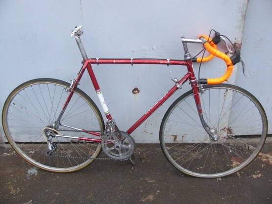

:unknown: я по ссылке не вижу что руль широкий и с утолщением :(
требую фото руля чемпион шоссе! И В 553 для меня :smile:

Ручки действительно поролоновые :D Но пока постоят они, до тех времен, как обмотку не куплю :oops: У продавца этого велосипеда в гараже висит ещё Турист 80г. в родной краске, возможно защиту цепи с него и поставил.

denis_ber писал(а):
Господа, а на счет ручек и руля вы уверены что они "Турист"???
На ранних СШ ручки как раз и были похожие. Ну и есть у меня подозрение, что рули на ранних СШ тоже могли быть узкие, но подтверждения не нашел.
К тому же велик наверняка В 552 а не СШ :) И как бы не оказалось что это ориджинал детали.
Денис, специально для Вас САМЫЙ ранний "С-ш" (1-я партия 67г.): http://veloretro.ru/pic.php?id=22&indx=0%27 (единственная досада - оплетка не сохранилась (все-же не въехал тормозные ручки или гипсы??? СОРИ!!!))
ну и поздний "Ч-ш", но руль вроде фирмА: (с утолщением + накатка)

Ну вот же узкий руль на СШ В 553. Или я чего-то недопонимаю?

Денис,а что Вы понимаете под "узкий руль"? :oops: Слазил в сарай, померил рули на В-552 и В-553 - стоят вне зависимости от модели и 36 (по центрам мерил - правильно???) и 38, и даже 2 - 40. :sad: ВСЕ - без утолщения по середине.

Ну узкий 36, широкий 40 :)
Вот и пойми теперь что такое руль турист и что такое руль СШ
А может и вовсе нет таких понятий? Есть только узкий и широкий?

Хм, я с более поздними велами знаком (уверенно - выпуска где-то с середины 1970-х), так чётко различаю узкий неудобный (мне) туристовский весь диаметром 24 мм, и широкий удобный стартоновский с усилителем диаметром 26 мм. М ещё есть у меня Спорт (поздний СШ) 92 г - там стартоновский 42 см по центрам - самый удобный для меня...
А оказывается вопрос значительно более запутан. С накаааткой :roll:
