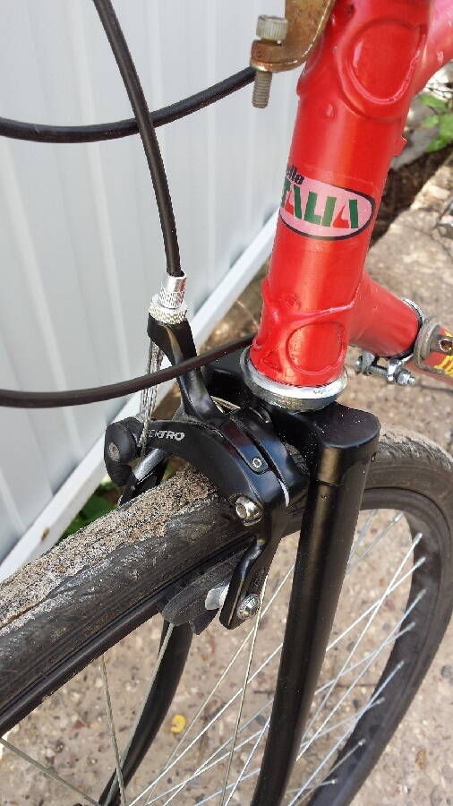

Ну вот, как-то так. Пока подсидельное ещё не восстановлено, и рулевое тоже, но в целом велосипед немного обкатал, оказался очень удобным)

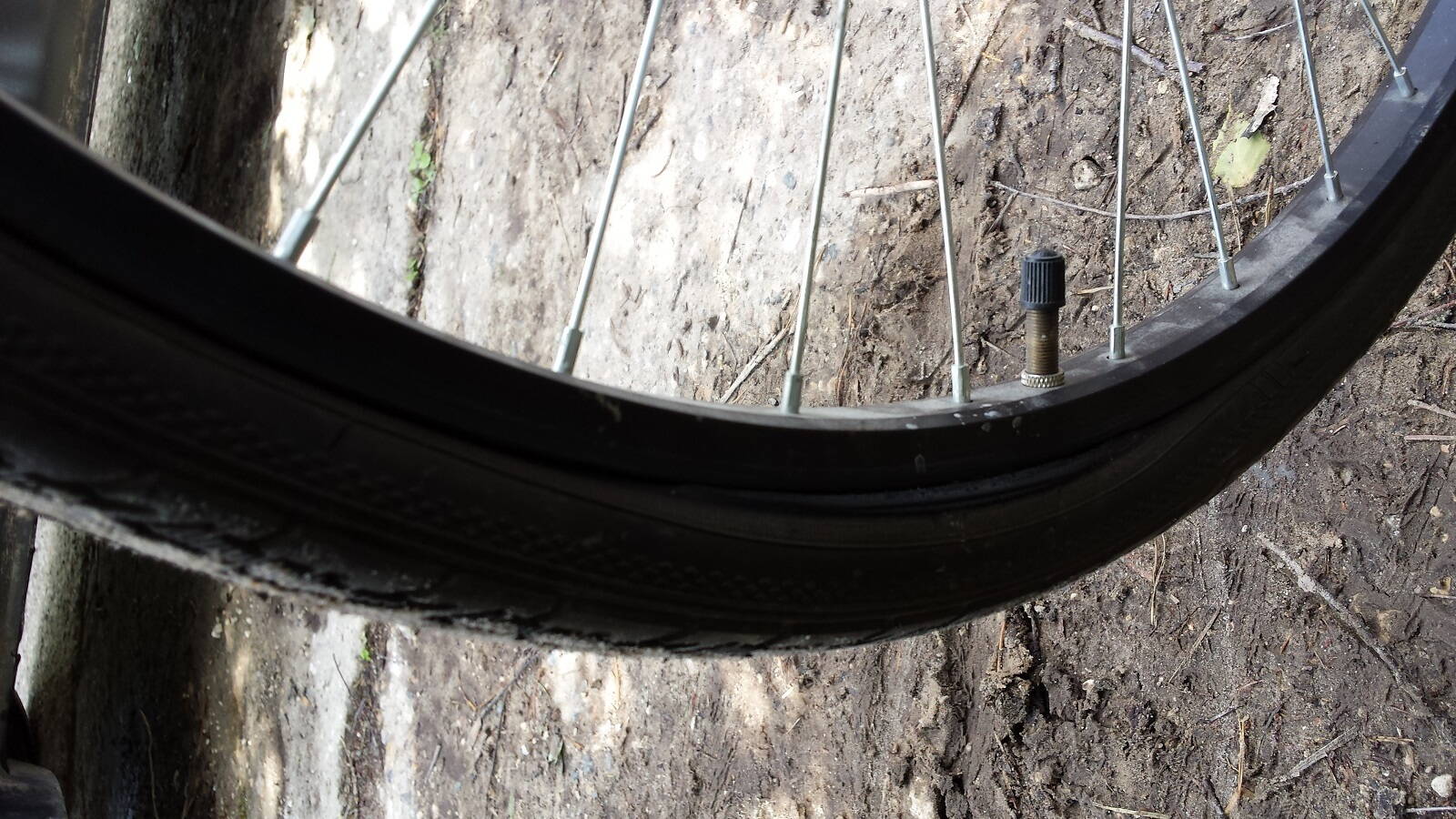

И вот первый промах:
20140629_144512.jpg [ 729.65 КБ | Просмотров: 1195 ]
20140629_144518.jpg [ 241.22 КБ | Просмотров: 1195 ]
20140629_144528.jpg [ 595.78 КБ | Просмотров: 1195 ]

О! Ну так, если закрыть глаза на ашанокомплектуху (особенно седло прямо просит толстых лохматых шин с амовилкой) - так очень даже неплохо выглядит. Как раскинуты цвета - мне нравится. Тормоза классные - сами механизмы. Но хорошо ли они тормозят - там ручки не ви-брейковые случайно? Хорошо, что систему не меняли на ашан с тремя маленькими звёздами.
С кареткой - хз. Сложно было туда деревяшки забить? Или хотябы ненужные чашки от другой рамы.. Но то такое. С шиной нехорошо получилось :sad: Неаккуратный монтаж, или она типа рубены?

Сидуху поменяю, ни как не подберу ещё,
с шинами чего-то вообще не вяжется, такое чувство, что они не соответствуют размерам дисков....
Уже заказал Kenda 700x25C, в пятницу забирать.

Ага, таки в сторону шоссе поглядываете, раз шины 25 :wink:
Ммм. Тут какая фигня, для шин 25 желателен обод с посадочной шириной 14 мм, на 19 мм она не очень хорошо стоять будет. Ну, играйтесь - нащупаете именно то, то походит Вам.
И кенда... Понимаю, экономия, но лучше на перекидках и ревошифтах поэкономить, вложив деньги в шины - в горки легче ехать будет :D (между прочим, не шучу - заменив когда-то своему шоссеру стоковую говнокенду на максис с большим давлением, ощутил разницу). И из дешёвых есть марки понадёжнее. Я как-то срочно до получки купил.. Лонгус шоссейный. Ага, сам пару тыщ на нём проехал и следующих хозяин вела поболе того. Удивительно, но тот дешёвый лонгус в руки брать и рассматривать изнутри приятнее, чем кенду было. Да, грубовато-дубовенький - но это елинсктвенный недостаток. Зато проколов почти не было.

Так что у Вас за руччки на тормозах - не Ви-брейковые?

хорошо получилось, только руль к такой раме ну никак не подходит, и недорогую резину лучше CST или maxxis брать, рубену ни в коем случае. кенда на вариантах. универсальная ширина резины 28 мм и по городу нормально и грунт укатаный ничего так, 23 мм только по ровному асфальту, без рельсов и ям. И о главном: ГДЕ ШИЛЬД Xb3? он добавляет 3-5 км в час :ROFL:
Они самые! Но тормоза работают превосходно, немного переборщить и через руль))))
Правда малые ходы, но быстро привыкаешь)))
