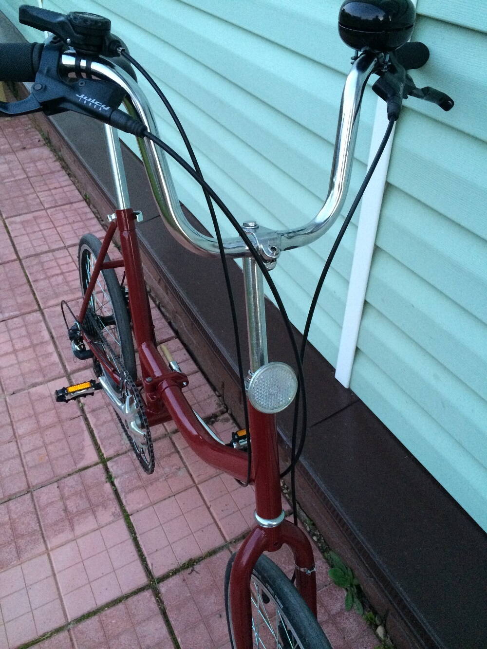

Евгений76
Точно так же делал и я, важно точно и прочно зафиксировать ось, и прихватывать с зажатым тормозом, но все равно потом приходится подбирать положение, если не обходимо подкладывать шайбы.
Ну и для того, что бы не скучно было выложу фотографии, звонок громкий, катафот из детства.
Велик получился смешной, все кто видит меня на нем улыбаются, а по содержанию велосипед с довольно серьезным характером, можно и быстро прохватить и требует довольно хороших навыков и аккуратности.

Вот такой вид с новым седлом, проект на данный момент как мне кажется готов :wink:
image.jpg [ 813.22 КБ | Просмотров: 2845 ]

СообщениеДобавлено: 08.07.2014 22:41
Сергей, ну а баран, его хоть прикладывал? Моржет попробовать? очень интересно должно получиться.
 Заголовок сообщения: Re: Складная Десна NEW 20"
СообщениеДобавлено: 09.07.2014 00:52
Я привезу с дачи руль от СШ и приложу, попробую сфотографировать, тут есть узкие моменты по поводу тормозных ручек, выноса, у меня же гидравлика, как такие ручки ставить на барана? На горизонтальную трубу? На штатных местах думаю будет не очень, во общем надо приложить и посмотреть, что за вид будет, может и интересно получится.
P. S. Расстояние между седлом и рулем очень маленькое, будет ли удобно, тоже вопрос.
СообщениеДобавлено: 09.07.2014 10:55
:good:
:yes: Вот да. И буллхорн бы попробовать... Как раз, как я говорил, немного растянуться вдоль велосипеда можно. Визуальный макет можно из гибкого гофрошланга - кабель-канала с толстой проволокой внутри, чтобы форму держала, сделать... http://www.inkomos.ru/img/pdoduct/gofra.jpg
СообщениеДобавлено: 09.07.2014 11:04
Прикидывать начнем с барана, все равно жена покатавшись на Десне, сказала, что для нее слишком жестко и резко. Так, что буду гонять видимо я и сын.
