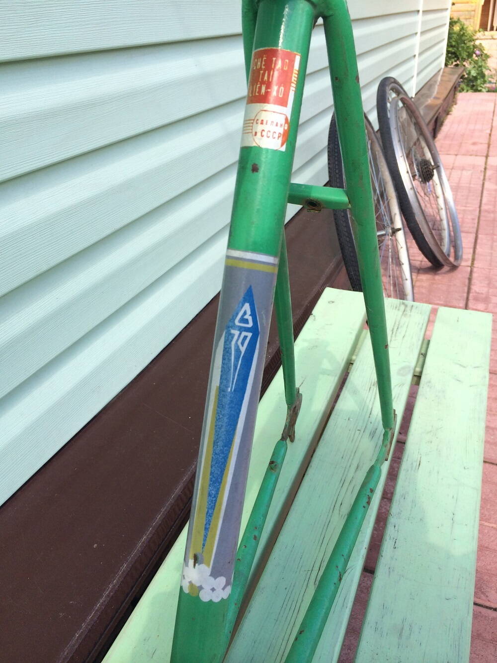

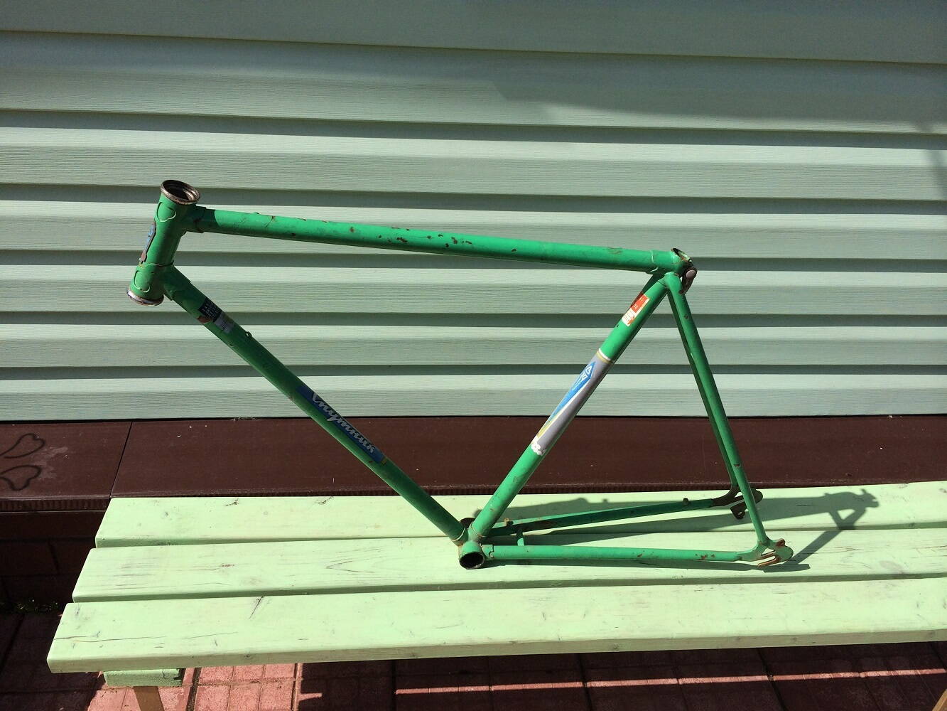

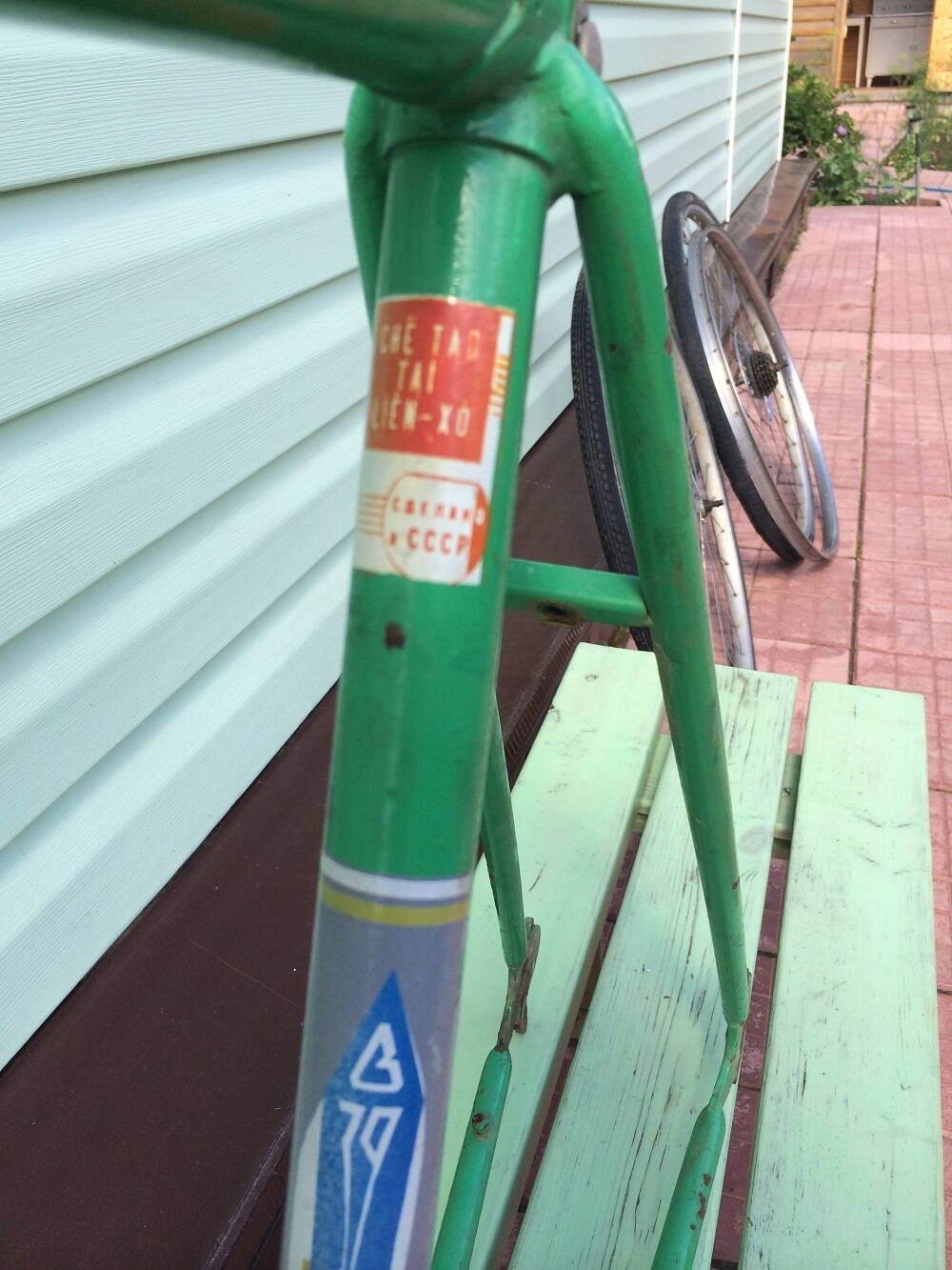

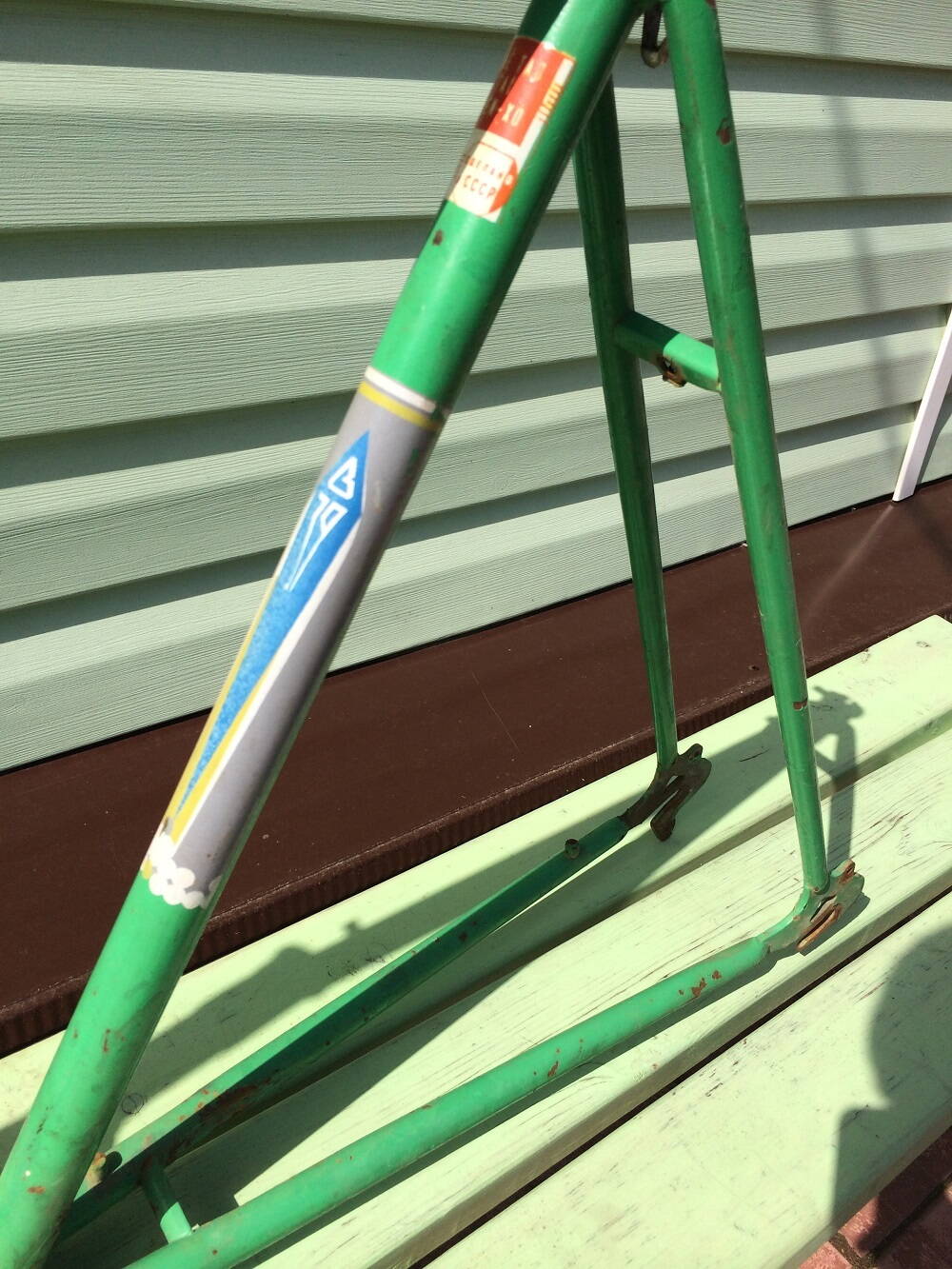

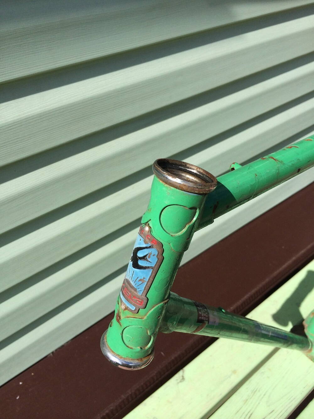

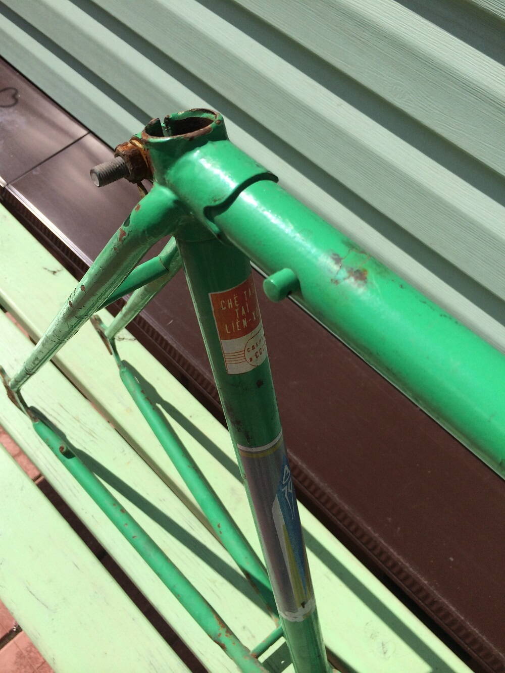

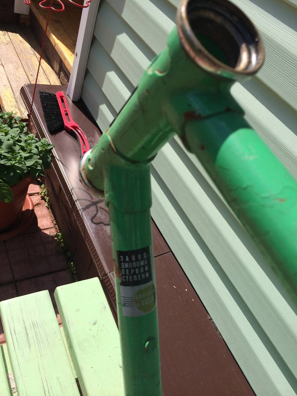

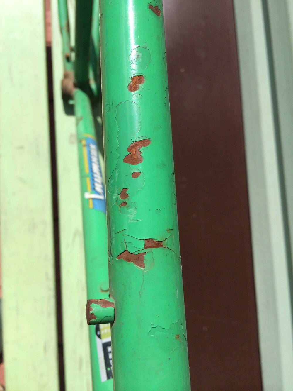

Хочу сказать огромное спасибо нашему уважаемому коллеге Владу К, это настоящий энтузиаст и просто приятный Человек, к сожалению, в наше время мало таких Людей.

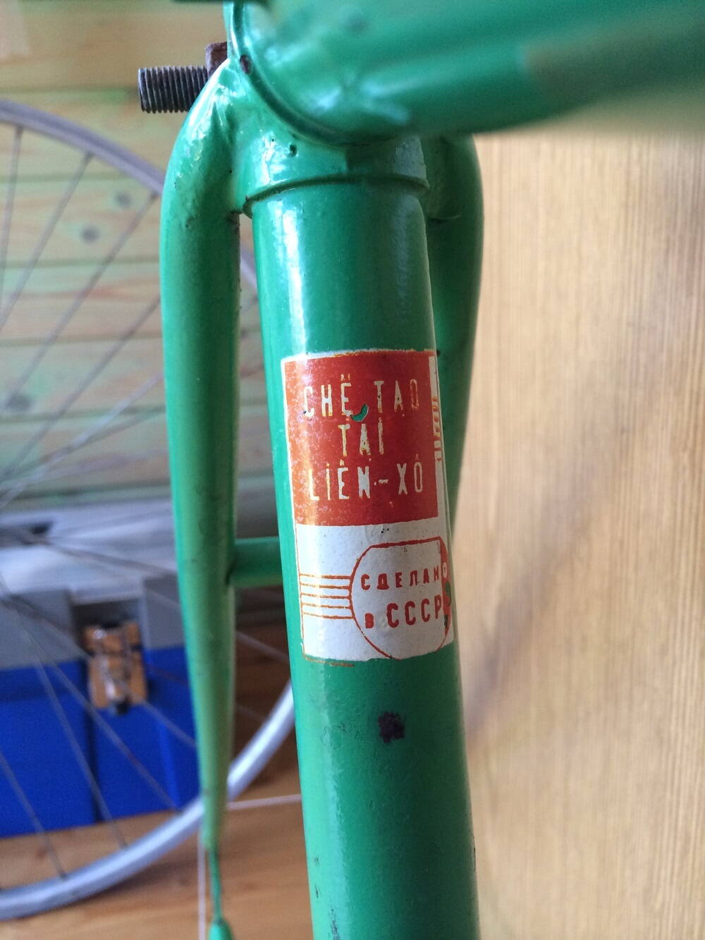

Благодаря Владу, я стал обладателем рамы Спутник В 39 сделанном 1969 году (и некоторых запчастей для Спорта 84), рама очень интересная, была сделана ХВЗ для Вьетнама, есть примечательные моменты, рама на заводе покрашена в два слоя краски, и похоже, что внутренние полости тоже старались прокрасить, есть декали на Вьетнамском языке (предполагаю, что двойная окраска сделана из за климата).

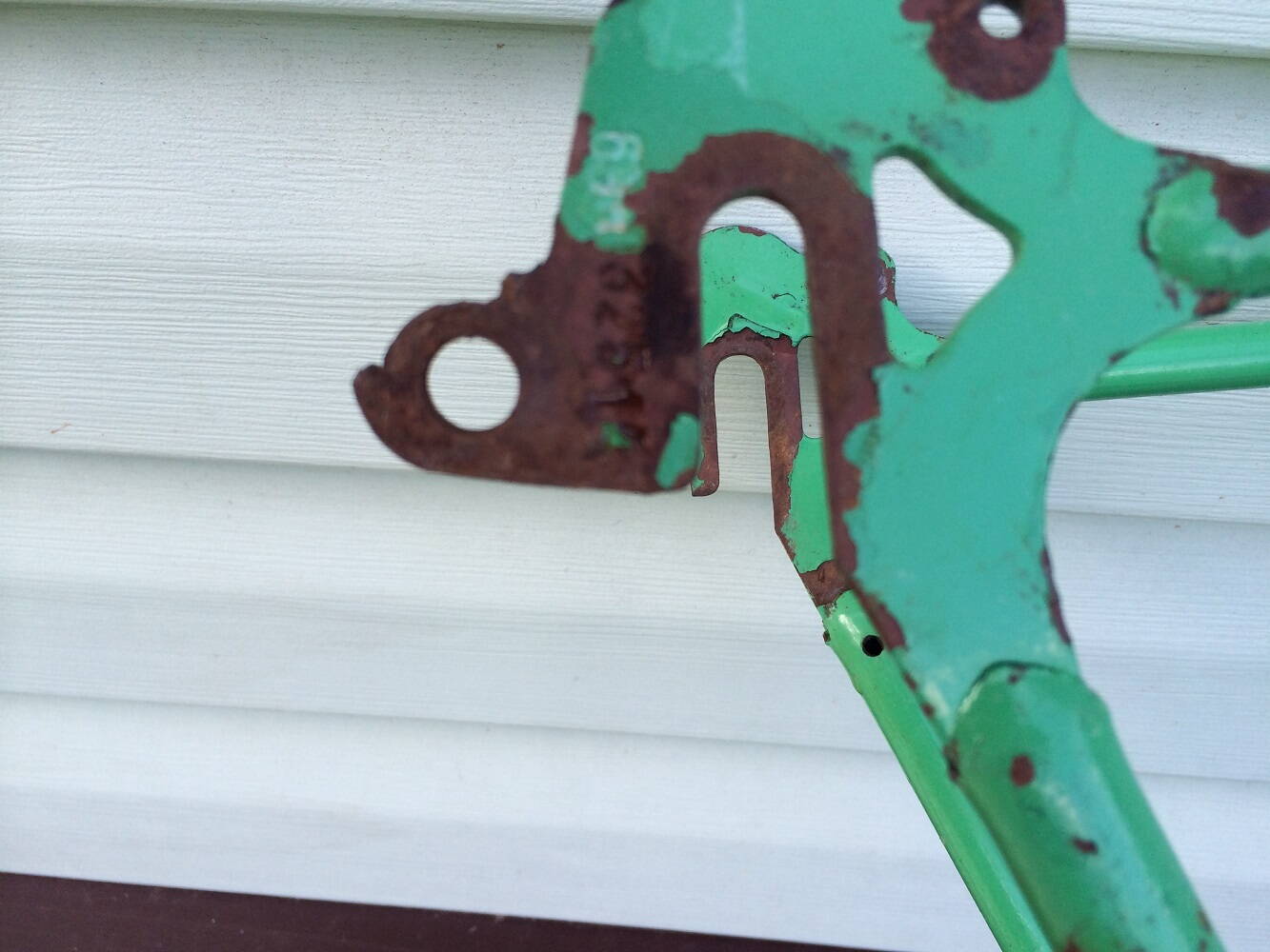

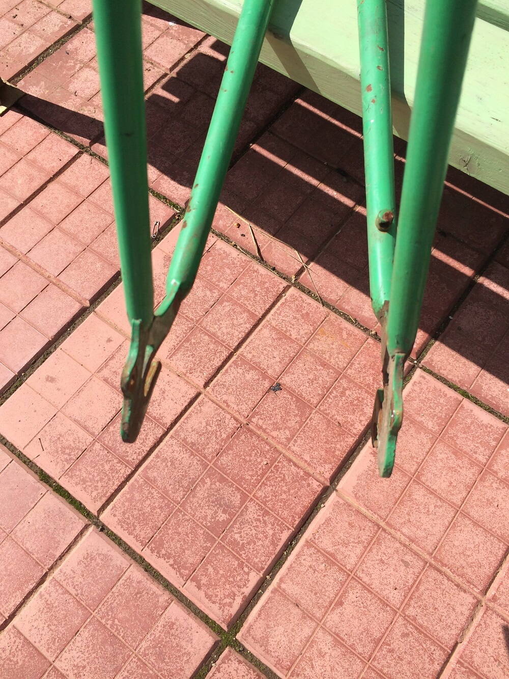

На ЛКП есть повреждения, задние дропы деформированы, но все поправимо, часть деталей для этого велосипеда есть, остальное найдем.
Вилки родной нет, так что придется красить другую от Спутника, сложность ,конечно, представляет подбор краски и восстановление ЛКП, но думаю получится, ценность имеет именно родной вид такого велосипеда.

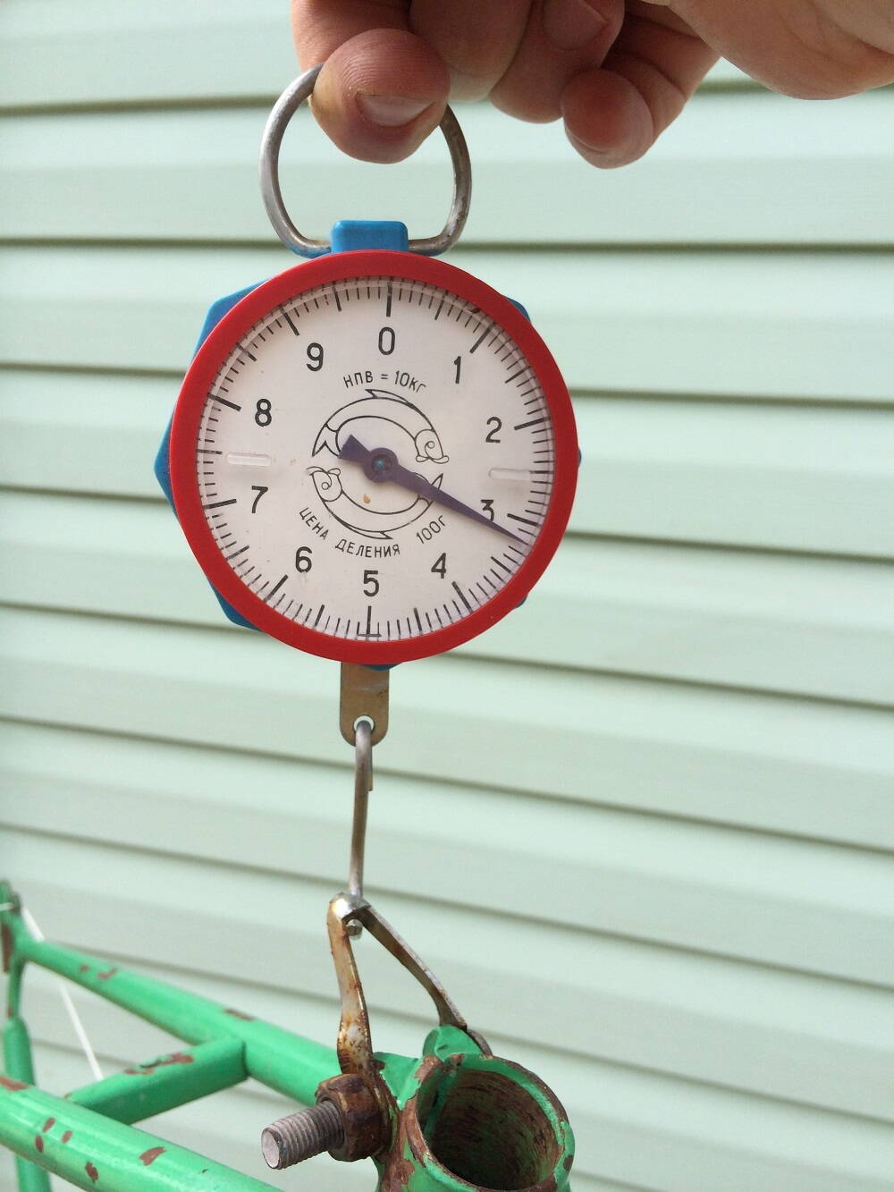

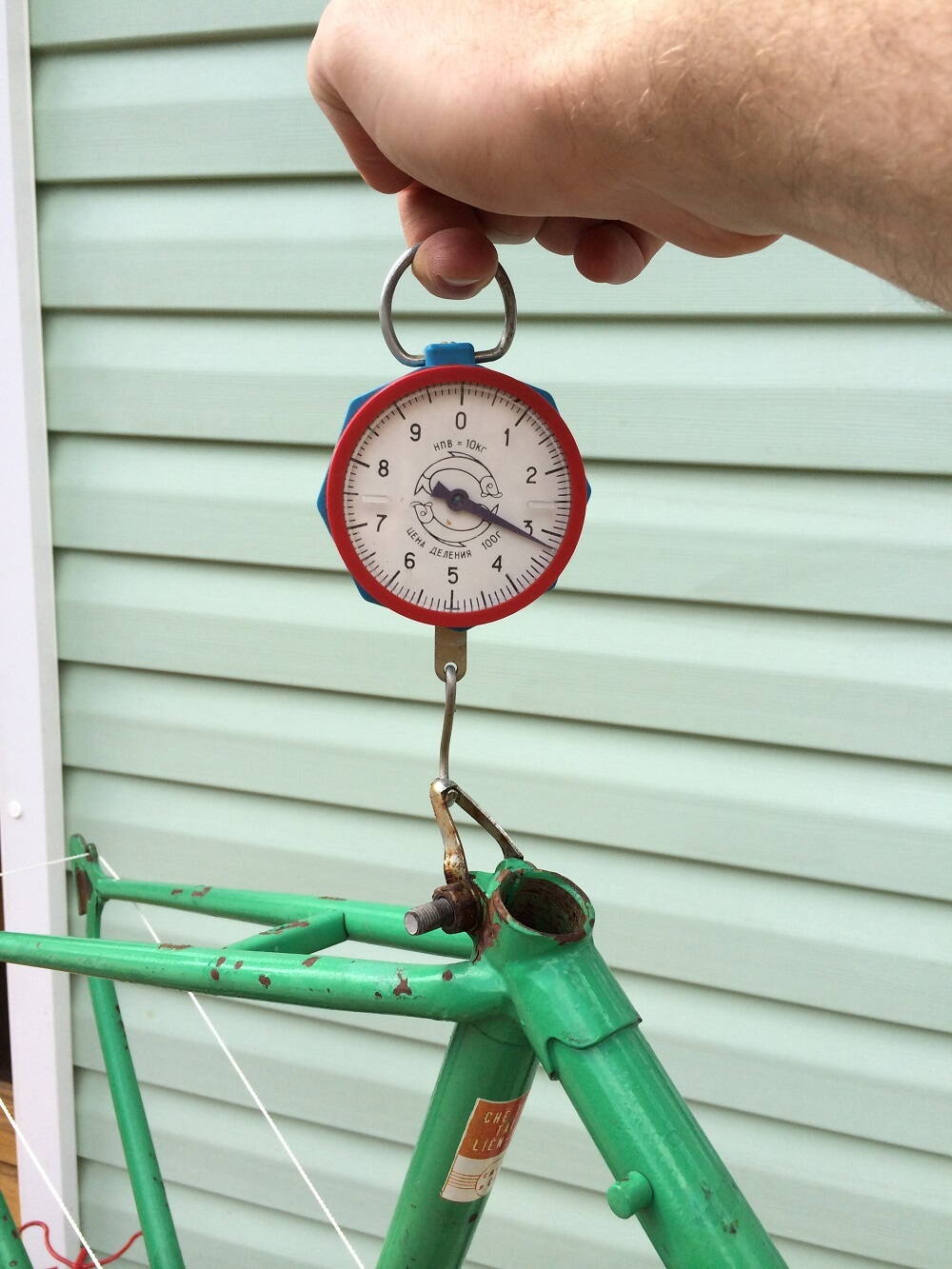

Вес рамы с двумя чашками рулевой колонки и одной чашкой в каретке, 3200 грамм, на вид и ощупь сделана очень качественно.

Комментарий к файлу: Погнутые дропы

Вау!!!
Больше слов пока нет!
Супер! Даже не знал, что они отличались по декалям.

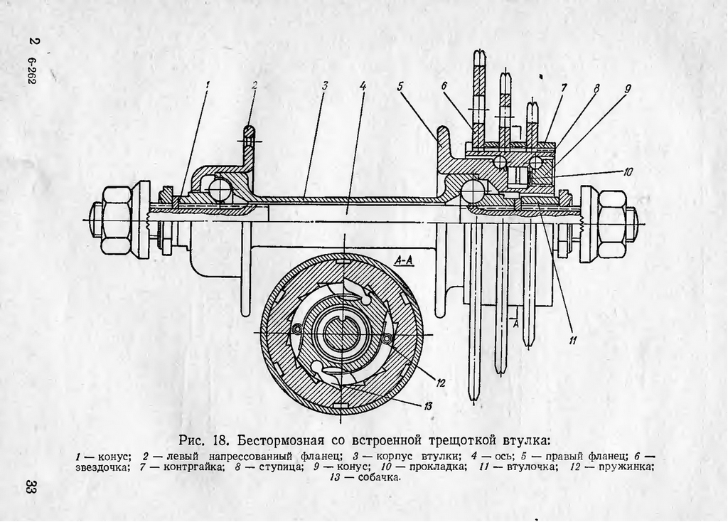

Кстати на этом Спутнике всего три передачи, трещотка такая у меня есть, а размеры там стандартные у втулок, кто знает подскажите.
 Заголовок сообщения: Re: Вьетнам 69
СообщениеДобавлено: 04.07.2014 00:55
У меня есть такая втулка на даче. Буду на выходных. По памяти, такая же, как обычная железная туристовская, просто звёзды более толстые (там обычная синглоцепь - на три передачи и такая влезает). Может, проставки между ними немного толще. Там обод ещё не хромированная узкая чайка должен быть? Моя втулка с таким была.
spr_vel_1976_33.png [ 541.15 КБ | Просмотров: 4200 ]
↑Можешь по масштабу перемерять, исходя из размеров гаек или диаметра оси :D
