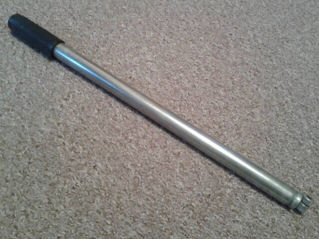

немного повезло сегодня :roll: надыбал стартоновский насос, внешне состояние было так себе, а вот внутряночка идеальна. Немного шлифонул на досуге.
2014-06-30 20.11.01.jpg [ 173.35 КБ | Просмотров: 1425 ]
на своем велике не сфоткал, в гараже стоит, на чужом примерял. становится нормально - не выпадает.

Мляя, и насадка для престы есть - повезло :yes:

та да)) подфартило. розкрутил насадку а там внутри нечто типа конуса люминевого с отверстием, так и должно быть или резинки не хватает? я раньше не видал этого элемента поэтому не знаю что там должно быть.

Внутри должна быть резинка , она этим конусом обжимается когда гаку крутишь и герметизирует нипель , можно сделать из толстой сантехнической прокладки для крана.

спасибо, попробую поэксперементировать при возможности :-)

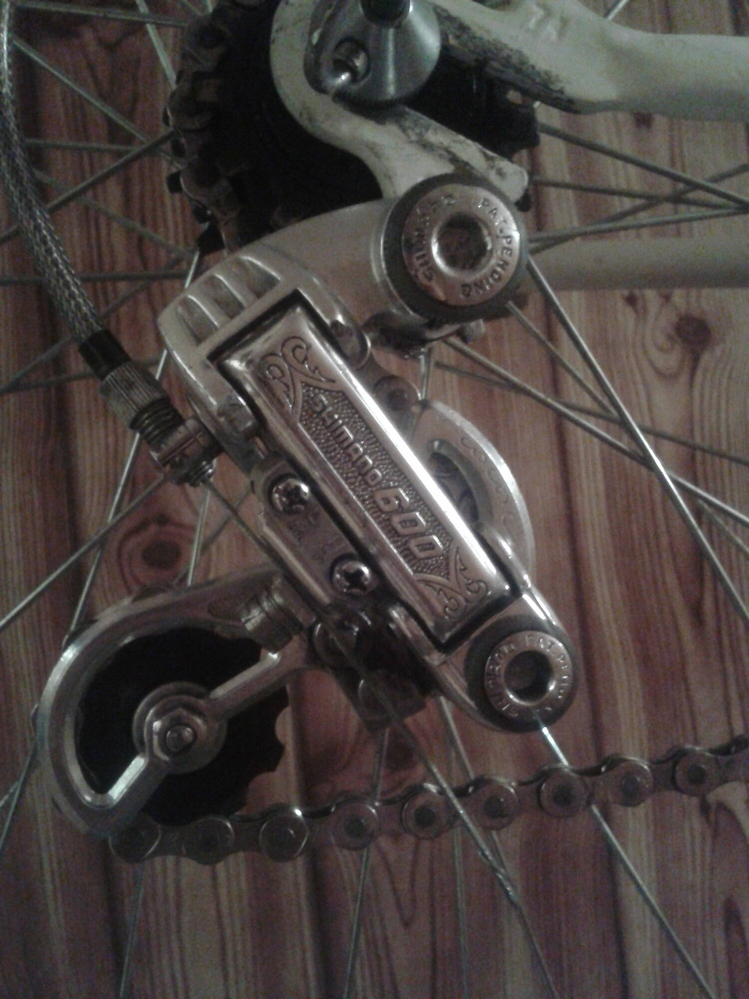

наконецто я раскошелился и хапнул себе ништячек :twisted: заднюю перекидку с короткой лапкой, и не что либо а шимано 600 :cool:
2014-08-20 18.05.50.jpg [ 722.27 КБ | Просмотров: 1289 ]
доволен как слон, осталось петуха подравнять, а то в последней прогулке на пенек нарвался, и зараза аккурат перекидкой в него втулился. но то уже совсем другая история.

:D Ух ты, красивое шемоно с рюшками :wink:
Не, эта серия "арабески" таки симпатичная.

kisa
ага, особенно со стартоновскими узлами сочетается, точнее не выглядит чужеродно.

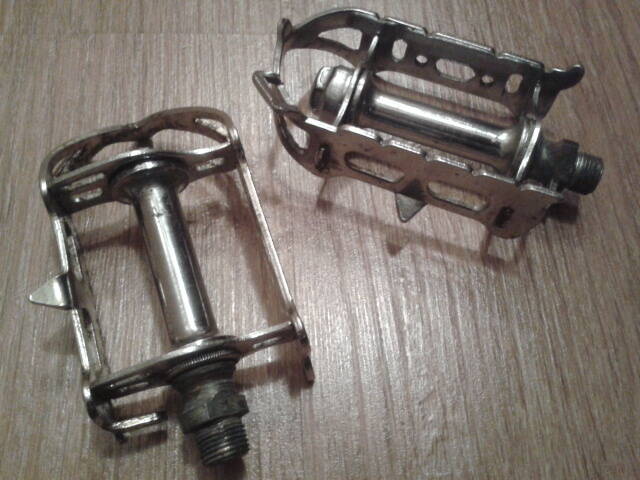

снова побывал на Куреневке у Петровича))) надыбал интересные педальки по шаровой цене :twisted: немного подшаманил, почистил, собрал одну в кучу, смазал и теперь лежат и ждут когда я их определю на рабочее место :cool: только не уверен что резьба на Соре подойдёт... или может на Рояль поставить... в общем идёт мучительный процес принятия оооооооооочень важного решения :crazy:
Кстати может у кого колпачек на ось завалялся, приобрету за пакет сока ))) или же может кто имеет опыт деланья самодельных заглушек - буду благодарен за подсказку.

Для Рояля они слишком шоссейные :D
А колпачек, да проблема, пришлось ради колпачка пару педалей приобрести. За неимением слышал, люди подбирают от баночек с лекарствами. Туго насаживают.
да, я уже примерял на Рояль, не очень как-то... а за колпачек от баночки с лекарствами спасибо)) надо попробовать.
