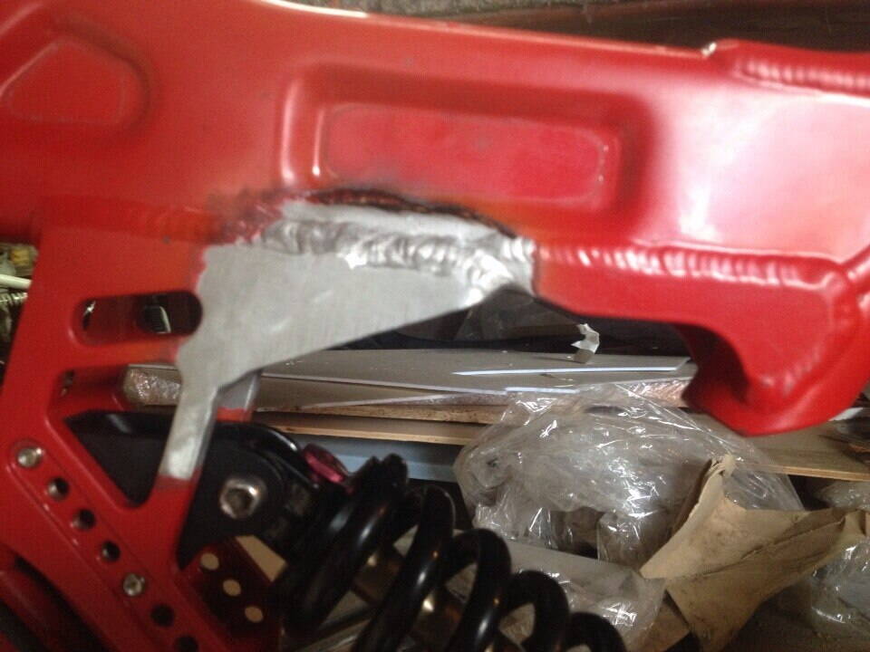

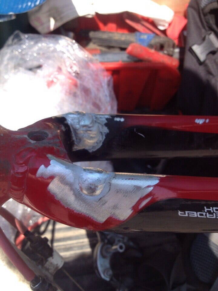

Добрый день Велосипедисты! Решил создать тему по поводу мучительной проблемы: сварка рам. Часто сталкиваемся с тем где найти правильного сварщика. То заварят кастрюлей, то шов огромный, а когда его разорвет, то он с пустотами. Так и я когда-то отдал на сварку свою раму и тем самым сделал еще хуже, заварил сварщик с авто мастерской и порвало ее на следующий день на дропе. Так как сварочный шов был с пустотой, и из не подобранного алюминия, из не правильного сплава ( кастрюли ), и раму пришлось выбросить. И вот нашел человека который с руками и головой даже правильно умеющий сваривать как трещины так и косынки, с хорошим оборудованием и специальным подбором сплава. Его работа просто удивила можете сами увидеть на фото. Если вы столкнулись с такими проблемами могу помочь: Украина г. Мариуполь тел. 0965171847 или 0633108545 Алексей

Мне несколько раз варили рамы и от мастера очень много зависит.
Передайте мастеру, что б не стеснялся и зачищал краску в местах сварки
И лично для вас - у люминтия после сварки идет процесс естественного старения сплава, он набирает прочность, есть в инете графики зависимости от времени и температуры. Так вот на след день шов и будет по прочности как кастрюля, при комнатной температуре надо дать ему отлежаться хотя бы неделю.
На производстве это делают за несколько часов в печи, температуры разные, зависят от сплава, но где то 300-400С часиков 6.
