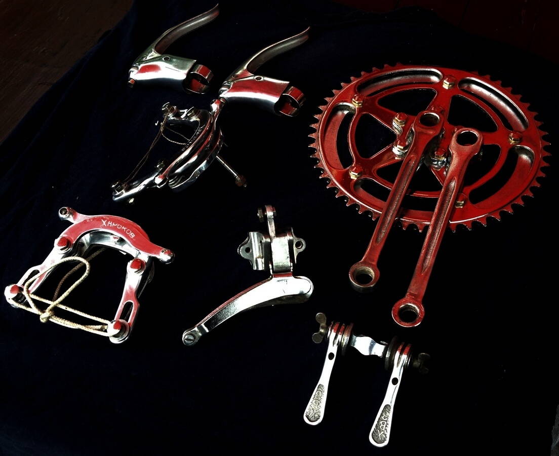

Групсет ХВЗ В-542 "Спорт", 1976 г :D :

Блестит! :shock:
Мне слабо так надраить :)
А в тормозилке, там в шарике в правом дырка -- так и было?

Павел Созинов
Я тебя прошу - немного практики, и вперёд. Главное, сначала наждачками вывести, причём углы не заваливать - не скруглять. Радиусы деталей должны оставаться родными, но все микродефекты нужно вывести наждачкой.
Это алюминий. А хром просто в хорошем состоянии попался. Только болтики "итальянские" все самопальные нерж.
Жаль, втулки и задняя перекидка на момент фотографирования в другом месте были :D

Сниму ка я тормоз, он все равно не работает :)
А ручки быстро окисляются под пальцами, блеск теряют
СообщениеДобавлено: 10.07.2014 21:03
Нифига - на табуретке год уже, как блестит. А! Важно после пасты ГОИ не тереть растворителями и моющими средствами - паста оставляет тончайшую жирную плёнку, которая сохраняет блеск. Где капнет керосин какой - через месяц мутное пятно будет. Поротирать детали нужно тряпочкой, слегка мазнутой ГОИ.

Да с системой повезло, там и выработки не видно. В моей хром полез :sad: Кислота немного подправила, но... Еще пару лет назад, захромировать было без проблем. У тестя друг гальваник на пенсии.
СообщениеДобавлено: 10.07.2014 21:08
:yes: С хромировкой пичальбида :yes: Вчера общался с мотоциклистом на кастоме - говорит, по слухам в их кругах, ближайшая нормальная гальваника в Бклой Церкви :cry:
СообщениеДобавлено: 10.07.2014 21:11
Паша, да, здесь рычаги левый-правый строго одинаковы. Поэтому один стоит дыркой в шакрике вперёд, другой - назад. Но бывает и отливки по-разному просверлены. На табуретке такой же тормоз с той же модели (но на 4 года старше) - там обе дырки назад.
