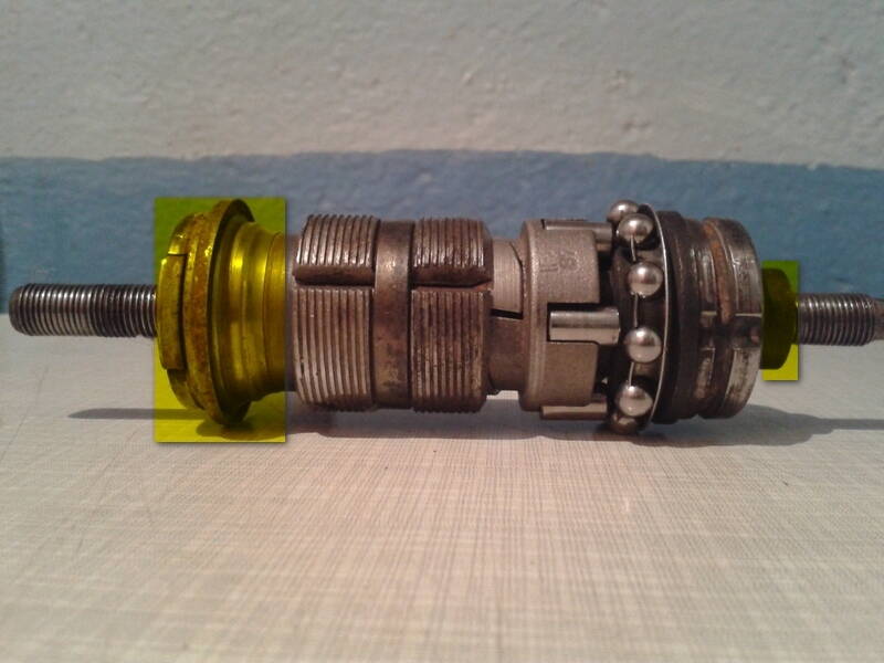

Привет всем! Примерно месяц назад захотел сделать кастомный чоппер-круизер. Изготовление рамы с ноля было слишком сложным и я решил переделать старенький велосипед Renak. Он где то 7 лет стоял в кладовке, но оказался почти рабочим. Просмотрев множество информации в интернете я пошел к знакомому дядьке и он согласился мне помочь. Уже через неделю была готова вилка "аля чоппер" и немного переделана рама.
Вилку сделали из 25 трубы и чисти старой. Длина вилки 90 см.
После двух недель труда велосипед поехал. Ездить удобно, всё супер.
1. При торможении в задней втулке что-то скрежет, как исправить? Что заменить?.
2. Вчера, когда ставил крылья, сорвал резьбу на оси крепления колеса. Купленная на рынке Noname ось не подошла, по формах вроде такая а когда начал собирать то оказалась слишком большой по толщине. Подскажите, где взять оригинальную ось с гайками?
Справа родная, слева новая
P.S. У вас на форуме я новичок, если ошибся темой - направьте на истинный путь.

На оси есть маленький конус внутри справа. Его к новой оси придётся поставить новый - он будет такой же снаружи, и позволит использовать родной немецкий подшипник. А внутри резьба под новую ось.. Если не накручивается ещё и большой конус слева, его придётся тоже заменить. Левый подшипник, которого нет на картинке, тогда пока поставить тоже наш - там шарики поменьше, 6 мм вместо 6,3 на Ренак. Круглая контргайка слева тоже пойдёт наша.
d67ecfa88713.jpg [ 215.49 КБ | Просмотров: 5326 ]
Т.е, наше ставится: ось, правый маленький конус, левый большой конус и его подшипник, шайбочка с внутренним усом, круглая контргайка. Ну и гайки крепления колеса. Надеюсь,, остальные детали, которые с отверстием, но без резьбы, на ось налезут.
Комментарий к файлу: Под замену:
1.jpg [ 79.92 КБ | Просмотров: 5325 ]
Постарайтесь это всё найти не с базара или магазина (там ужасное качество, чтобы продавцвы не говорили), а наколупать из какой-то старой "Украины" из сарая.
Ни в коем случае не выбрасывайте родные детали - может ось кому-то где-то попадётся, тогда всё вернёте.
Есть вариант - перерезать резьбу на родной оси, только хитро (если интересно - расскажу, но лучше за этим будет обратиться к токарю, чем дома на дрели исполнять :D )
Хрюк при торможении может быть от не очень правильной смазки, или пока не обкаталось - потом пропадёт..
З.ы. Очень классно решены дропы передней вилки :good:

А сохранить старую ось и все внутренности можно так: Конец оси проточить до ∅8мм под новую резьбу:
Деталь.jpg [ 6.74 КБ | Просмотров: 5306 ]
Крайне важно правильно выбрать точку перехода от родной резьбы к новой! Тело оси родного, толстого диаметра должно выходить из втулки (из малого конуса) и находиться внутри дропов - тогда рама будет опираться на штатный, толстый кусок оси. А где-то на выходе из дропа (через маленькую галтель - токарь сообразит) переходить в 8 мм. Этот кусок держит только нагрузку от затяжки гайки вдоль оси - как тонкие тяги эксцентриков в некоторых велосипедах.
Применение гайки с встроеной шайбой от советского переднего колеса разрешает не так точно разместить переход между диаметрами. Переход может оказатьтся немного (на 1 мм) внутри дропов - всё равно опора будет на толстую часть оси. А может выступать на 1-2 мм - глубокая шайба-тарелка позволит нормально затянуться гайке, шайба при этом просто охватит выступающий толстый кусок.. Примерно похожим способом тонкий жэксцентрик затягивает толстую ось на спортивных велах.
sample.png [ 19.27 КБ | Просмотров: 5306 ]
Но, но, но. Боюсь, вся эта лабуда без натяжителя цепи слишком нежная - при хорошей затяжке можно и новую резьбу сорвать. Поэтому придётся изобретать натяжитель - видимо, обязательно. На косых дропах их делают разные - я придумал такой: viewtopic.php?f=31&t=160854&start=270#p1178791 . Его неудобство - необходимость полностью скручивать гаечки для снятия колеса - но зато надёжно, незаметно, и не каждый день их нужно скручивать. Достаточно одного - справа.
Ещё важный момент: натяжитель предназаначен не для натажения, а для удержания оси - чтобы она не спорлзала от педалирования. Цепь сдуру и руками так перетягивают, что она гнёт рамы, поедает саму себя и звёзды, убивает подшипники втулки и каретки. Сначала цепь выставляют руками, потом закручивают гайки оси, а потом только подводят натяджитель, чтоб не давал оси съехать. Тут писал viewtopic.php?f=31&t=160854&p=1255124#p1255124
Да, и подшипник левый большой есть? Если нет, придётся заменить его насыпью шариков ∅6,3 мм - с задней оси горного. Советские шарики 6 мм. Теоретически их можно всунуть, но зачем, когда свободно продаются правильного размера.

Да, подшипник большой имеется. Сегодня пойду к токарю, если сможет, то выточит именно новую, идентичную ренаковской ось.

Мой поход к токарю не увенчался успехом. Ренаковский стандарт нам не по зубам. Резьбы нестандартные, таких плашек у токаря не оказалось(.
Потом думали высверлить в большом конусе дырку под стандартную резьбу, так он оказался калёным, ещё и сверло притупили :cry:
 Заголовок сообщения: Re: Помощь по задней втулке Renak ifa 87
СообщениеДобавлено: 12.07.2014 19:45
Я ж тебе написал, как может получиться родную ось использовать :D Она нормально должна точиться и резьба нужна такая, что плашки на базарах продаются. А иначе советскую на донора искать нужно. Но я бы попробовал всё родное сберечь.
А конусы и чашки велосипедные любые только болгарка берёт :yes:

Буду искать втулку, или хотя бы большой конус от втулок СССР. Пока что поиски по гаражам и кладовкам друзей не дали результатов :sad:
