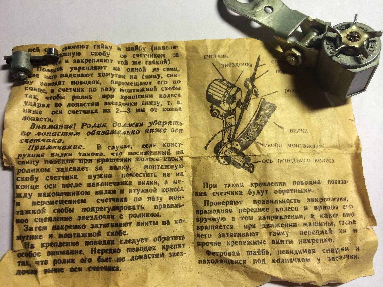

Внимательно прочитал инструкцию, можно ставить или между контр гайкой и дропом, можно между дропом и гайкой затяжки оси, но про зажимание между конусом и контр гайкой не сказано :pardon: , так что изучаем истоки и полируем, полируем....

Хм, значит я очень заблуждался и неправильно понял слова в инструкции, пардон. Ведь и правда, справа на рисунке счетчик располагается за дропом :eek: :D

Ацкие девайсы бывают на разные диаметры колеса , это нужно учитывать .

Не принципиально, т. к. он считает обороты. По оборотам и диаметру вычисляешь растояние. Учитывать надо не только диаметр колёс, но и высоту установки девайса!!! :wink:

Считает он как раз километры - внимательно читайте инструкцию .

А как высота девайса влияет на оборот колеса?
