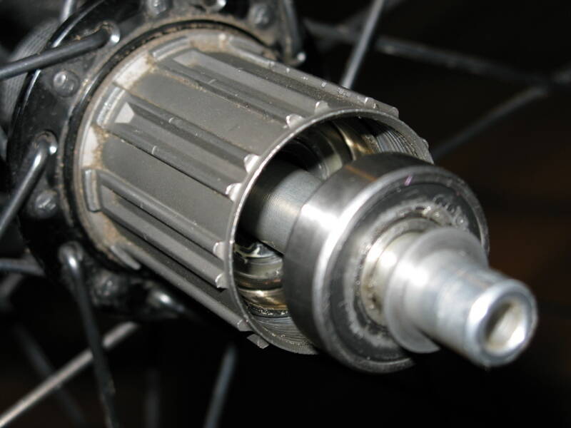

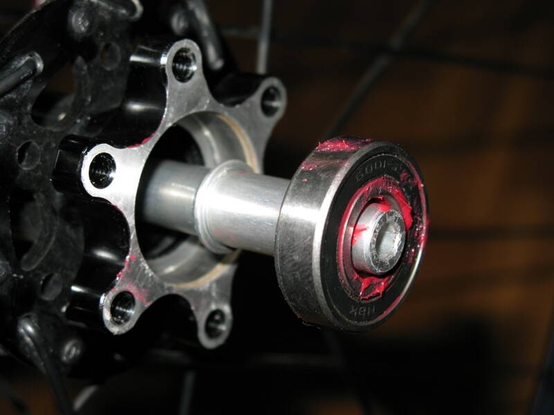

Бьем по оське со стороны ротора, н-р 6-гранником диаметром равным оське, или другим инструментом, бьем без фанатизма нежно, ощущяя с каждым ударом ход оськи, в результате выбиваем пром со стороны трещетки. Т.к шток мы смазали, пром и шайба легко снимаются с оси. Если не снимаются тогда оставлям так и переходим к следующему шагу, (т.к я не смазывал заранее шток я делал как дальше).
Изображение Изображение Изображение
Бьем по оське со стороны трещетки, выбиваем пром со стороны ротора, и продавливаем через оську шайбу и пром со стороны трещетки, вытаскиваем оську в сторону ротора, снимаем с нее подшипник. Подшипники сняты.

Предварительно смазываем ось со стороны ротора, диаметром 12мм, паз подшипника, сам подшипник 28x12 с внутренне стороны, и снаружи. Затем надеваем его на оську до упора. Насаживаем на втулку подшипник с оськой в паз подшипника. Берем старый подшипник, смазываем только внутреннюю поверхность насаживаем на оську сверху нового подшипника. Я забивал положив на старый подшипник разводной ключ, и бил по ключу молотком, т.к все поверхности смазаны, подшипник заходит как по маслу. Вариантов как и чем бить по старому подшипнику много, можно импровизировать ;) Снимаем старый подшипник. У меня из-за инерции при ударе оська утопилась внутрь втулки, нежно подбиваем ее назад со стороны трещетки.
Смазываем кисточкой оську со стороны трещотки, паз в трещетке, подшипник внутри и снаружи. Насаживаем подшипник, и забиваем его с пом полого ключа-съемника каретки, или чем то диаметром равным подшипнику. Здесь старый подшипник не подойдет, т.к подшипник утоплен в трещетке, как вариант 2а подшипника. Ну и в конце концов импровизация, при смазанных поверхностях сильно дубасить не придется... Устанавливаем на место со стороны трещетки пыльник, смазываем шайбу с внутренней стороны, насаживаем на оську до подшипника.
