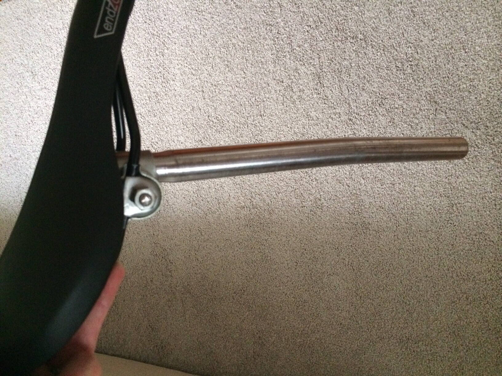

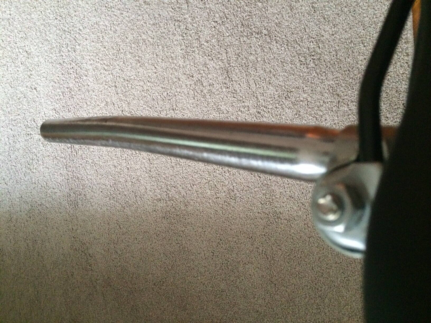

Сегодня на работу ездил на Десне, опять погнул подсидел сделанный еще в СССР, видимо дело конечно во мне :facepalm: вес 90+ и не всегда я привстаю на педалях, перевернул подсидел на 180 градусов. Видимо надо искать подсидел более старый и разгружать его на любых неровностях.

 Заголовок сообщения: Re: Складная Десна NEW 20"
СообщениеДобавлено: 17.07.2014 18:34
Сообщения: 835
Зарегистрирован:24.09.2010
повторюсь , попробуйте поставить седло на пружинах :biker:
окунёк-УКРАЛИ
крокодил
Дракон
СообщениеДобавлено: 17.07.2014 18:41
usafa
Думал над этим, по концепции не очень подходит, но скорее всего проблему решило бы. И еще передний дисковый тормоз начал свистеть/скрипеть при торможении, как бороться с этим?

HENK75 писал(а):
usafa
Какой-нибудь мусор на колодках? Вполне возможно, что попало что-нибудь

СообщениеДобавлено: 17.07.2014 21:49
Сообщения: 835
просто колодки ещё не притёрлись ...у меня месяца два свистели (особенно в сырую погоду) потом само прошло
СообщениеДобавлено: 17.07.2014 22:24
Сообщения: 2195
Город: Rīga, Latvija
Зарегистрирован:22.10.2010
A может всунь в штырь какой нибудь штырь для стойкости? арматуру, или там палку, стержень какой-нибудь.

СообщениеДобавлено: 18.07.2014 10:50
kisa
Надо посмотреть, у меня есть старый подседельный штырь от Орленка, он по моемому диамтром 22 мм влезет он в подседел от Десны, наверное нет ну посмотрим. Будем подбирать, что то чем можно усилить подсидел.
СообщениеДобавлено: 18.07.2014 10:56
Да, Орлёнок 22 мм. Другое дело, какой ВНУТРЕННИЙ диаметр твоего подседела - может без токаря обойдёшься, а может и нет.
Ещё у меня была идея вставить ПОЛОСУ в трубу в плоскости изгба и пролить эпоксидкой (не сильно, чтобы галтели остались - фиксация должна получиться достаточной. Только нужно точно угадать с размером, чтобы не деформировать сечение трубы в элипс, но чтобы усилитель встал плотно. Отказался из-за того, что проще получилось трубой усилить. Хотя ребро полегче окажется.

Торетически 22 мм может влезть в подсидел ХВЗ ну посмотрим.
СообщениеДобавлено: 18.07.2014 11:13
Ну во общем надо что то придумать, посмотрю варианты, пока просто перевернул на 180 градусов :lol:
