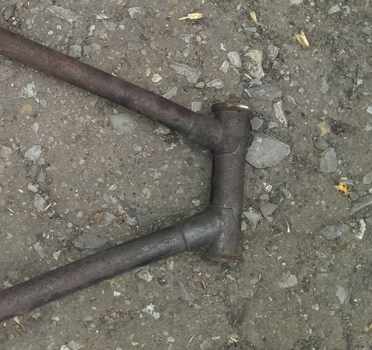

Комментарий к файлу: рама
333.jpg [ 999.09 КБ | Просмотров: 1725 ]

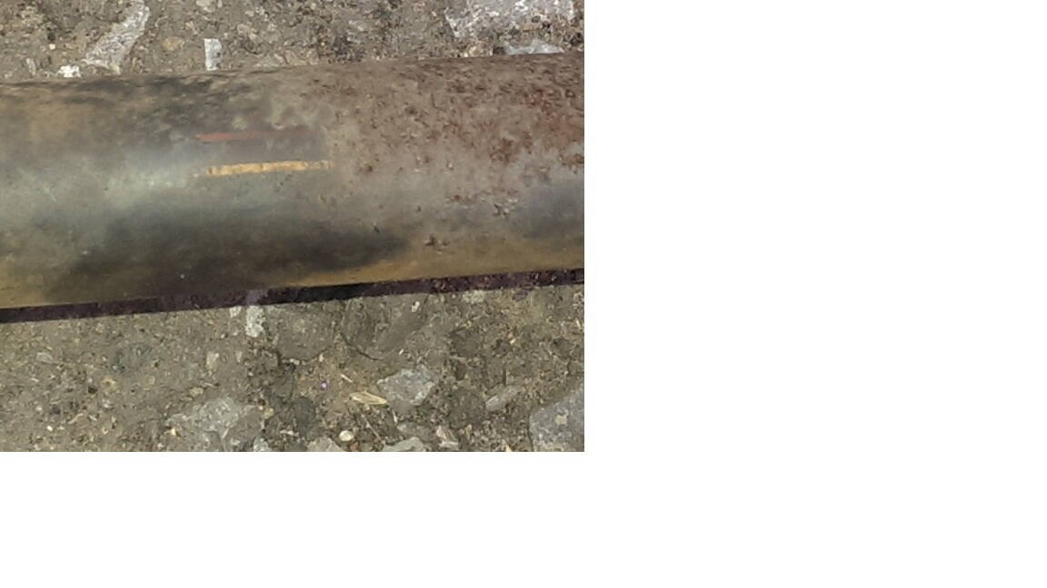

Комментарий к файлу: на фото видно незначительный изгиб верхней трубы
777.jpg [ 486.57 КБ | Просмотров: 1725 ]

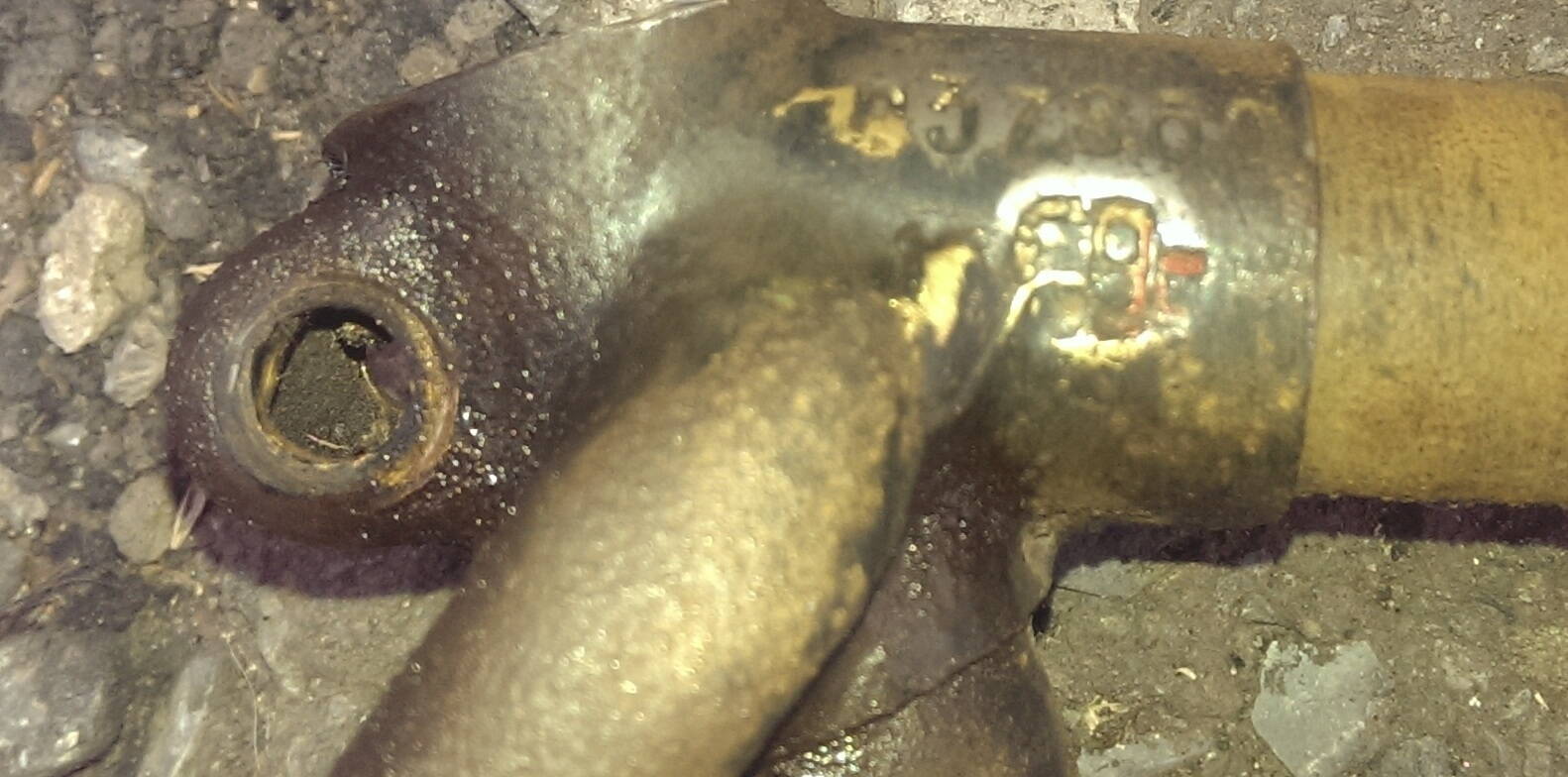

Комментарий к файлу: На задней втулке есть отметка, что значит не знаю
IMAG0133.jpg [ 530.11 КБ | Просмотров: 1725 ]

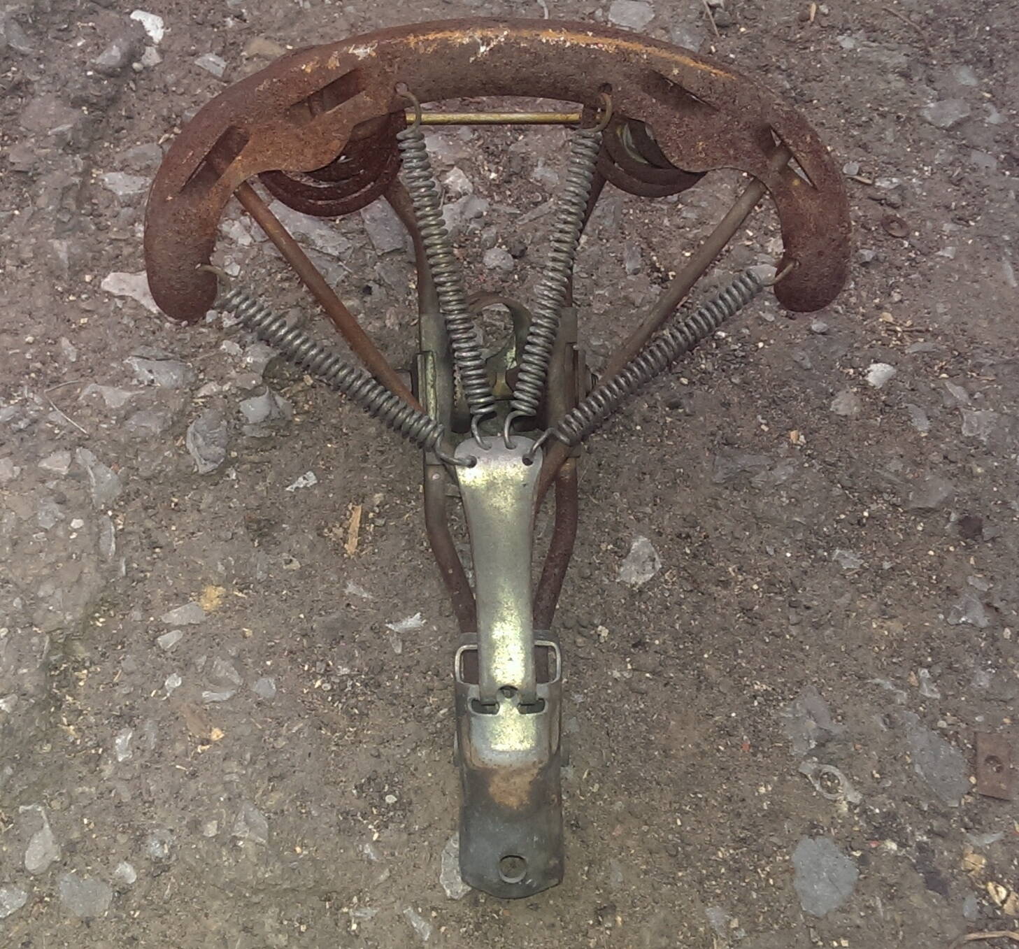

Комментарий к файлу: Седло мне нравится, буду реанимировать
3.jpg [ 728.17 КБ | Просмотров: 1722 ]
4.jpg [ 632.14 КБ | Просмотров: 1722 ]

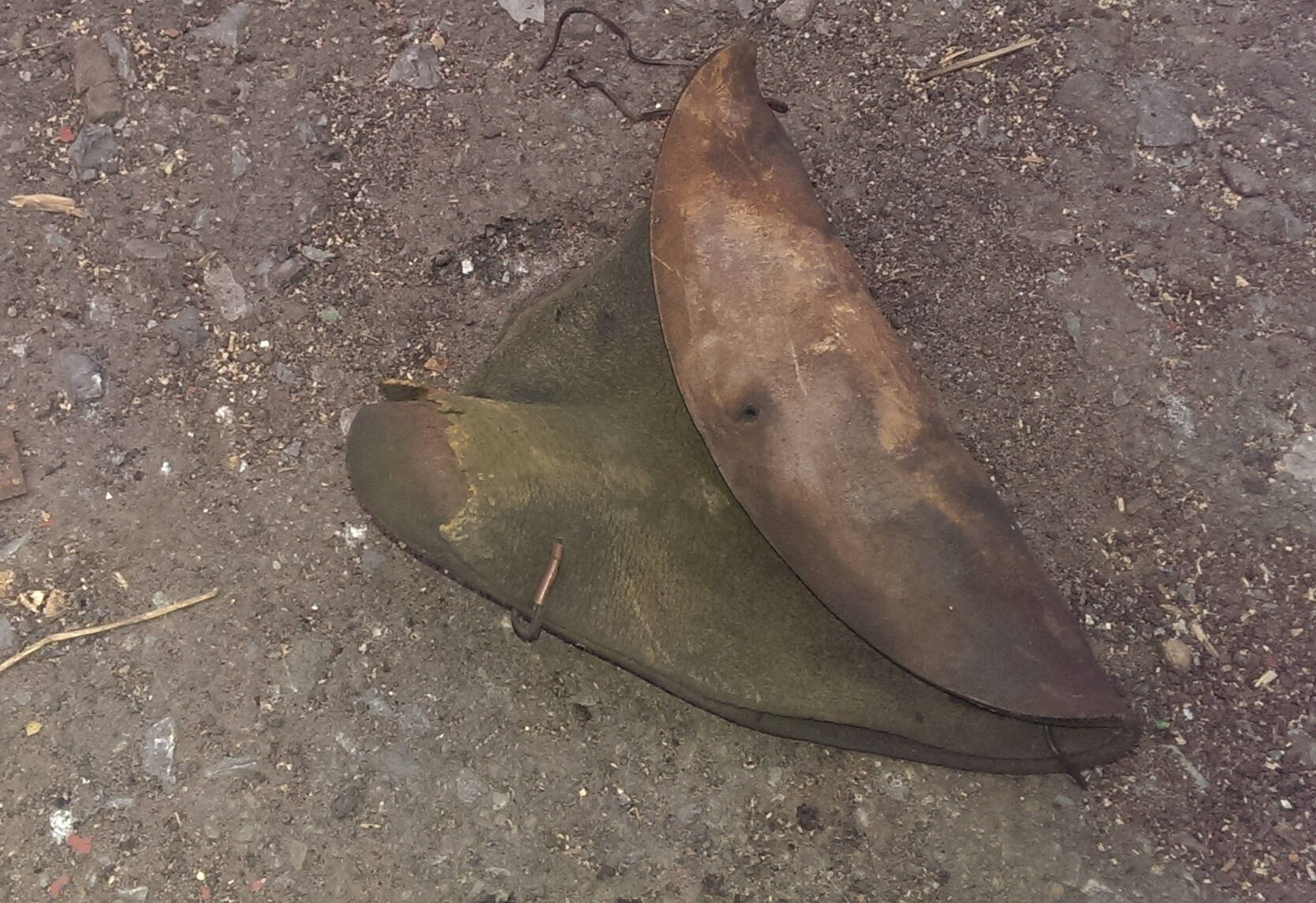

Комментарий к файлу: Кожа в плачевном состоянии, если не смогу поправить сниму с другого велосипеда седло (там такое же).
5.jpg [ 691.02 КБ | Просмотров: 1722 ]

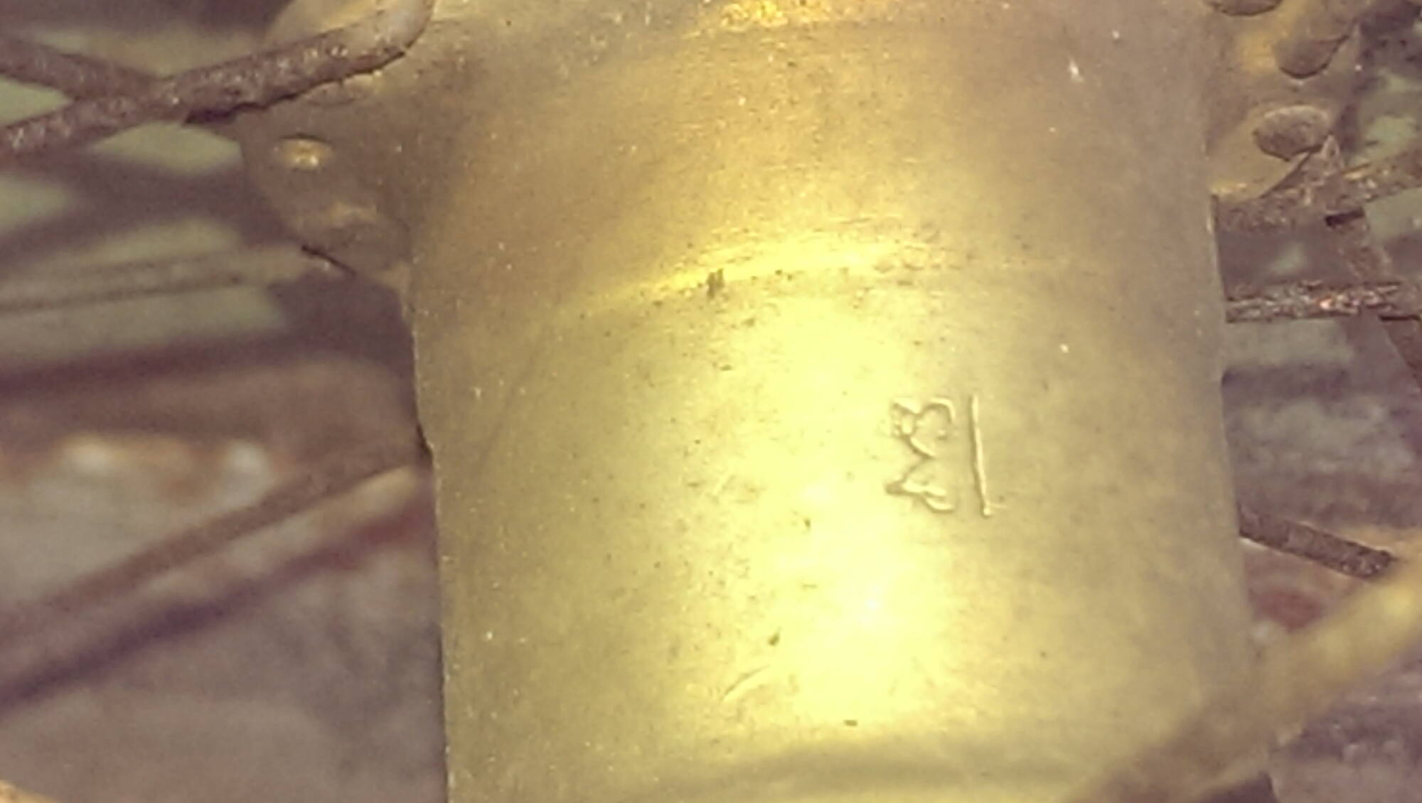

Комментарий к файлу: Есть метка на обратке кожи
6.jpg [ 314.74 КБ | Просмотров: 1722 ]
