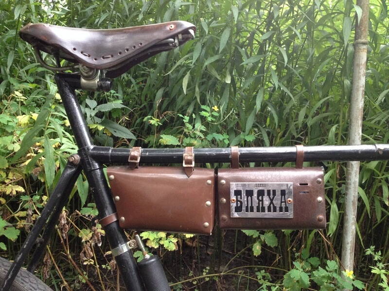

kisa
Костя а чего не разместил "бляху" что бы закрыть лишнее отверстие на бордачке?
СообщениеДобавлено: 23.07.2014 01:35

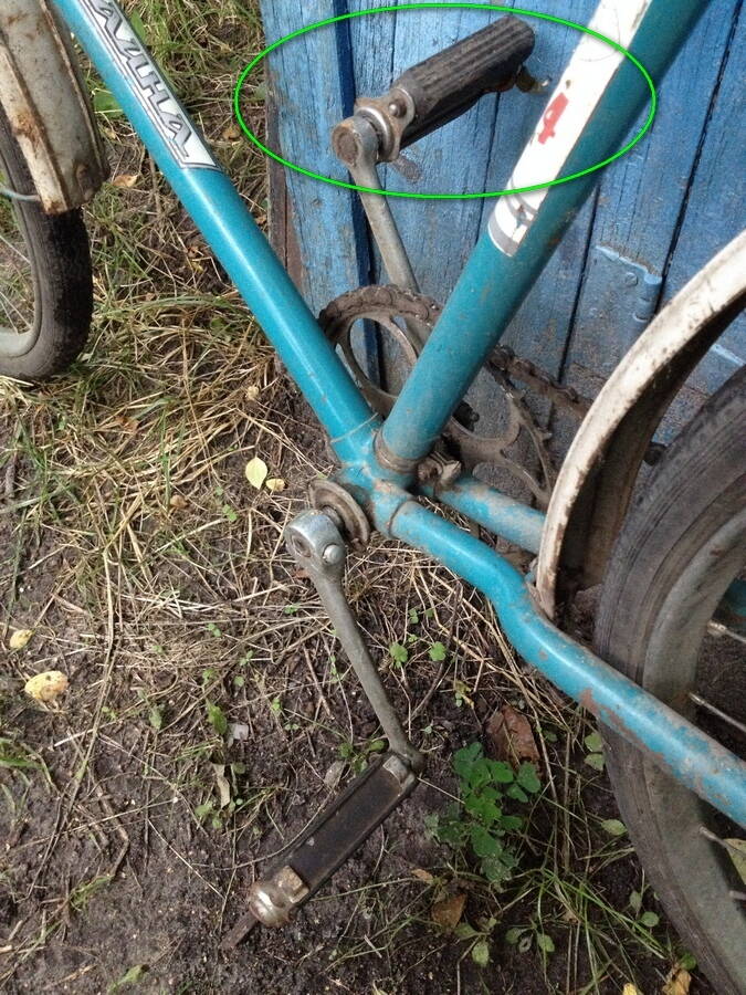

Тачка решает проблему недостатка гостевых велов на даче (а то некоторые гости повадились на шосссейной резине приезжать, как и я на Табуретке :D ), ну и хочется один вел иметь не авторский,а восстановленый оригинал постарше - этот по году выпуска старше меня на 4 года - годится :smile:
Решено по возможности использовать всё родное в том состоянии, до которого его удастся восстановить. Некоторые мелочи будут заменены аналогичными, неотличимыми от родных..
Краска останется родная (как для дачи и такого возраста, сохранилась неплохо, тем более, Антон меня велосипедом переехать обещал, если я посягну на эту краску :D ) , велосипед уже разобран на молекулы и хром откис в лимонной кислоте. Состояние его - так себе, на ободах кое-где пузырями, на некоторых деталях немного есть мелкие пузырьки, сыпь и потёртости. Ну... в отмытом состоянии вроде выглядит терпимо.
Корпус Торпедо почти облез, но у меня есть менее облезлый точно такой же - с надписью "Харьков" без вензелей и с маслёнкой (здесь от маслёнки только дырка осталась). Облезлый родной подседел будет заменён на длинный от складного - гости бывают разного роста, да и мне иногда захочется на этом веле покатать.
Каркас седла в отличном состоянии (оказался после отмывания), но шкура убита в хлам. Порадовали грипсы в отличном состоянии, вынос.
Не хватает нескольких спиц - добавлю такие же. Родные спицы очищены патентованым способом :D (никакой лимонной кислоты, она цинк пожрёт! - спицы легко оттираются нерж. мочалкой для посуды насухую, бронзовые никелированые ниппеля откисаются в ортофосфорной кислоте) При сборке колёс отойду от оригинала - поставлю шайбы под головки спиц и применю мастеровой набор вместо фабричного.
В подшипниках заменю только шарики на новые. Вообще, поразило качество и состояние подшипников (торпеду ещё не разбирал, остальное разобрано). Постараюсь все детали оставить родные, только вывести. Впрочем, осмотр рулевой, каретки, передней втулки показал, что не "постараюсь", а так оно и будет.
Вобщем, как-то так.
HENK75
:D Сергей, это от Салюта бардачок - там ещё две дырки есть от ремешка под бляхой. Расстояние между ними такое, что бляха их все не накрывает. Поэтому пришлось выбирать, какие оставить открытыми - передние или задние. Вроде так менее уродливо.
Последний раз редактировалось kisa 23.07.2014 02:12, всего редактировалось 1 раз.
СообщениеДобавлено: 23.07.2014 02:05
И в связи с этим приятным приобретением возникает пара вопросов.
(за завтраком изучу исторические темы, наверное, там ответ есть, так что больше сам для себя спрашиваю :D )
Педали разные, я правильно помню такие велы по детству, что родная - эта, а вторая с выломаными катафотами не отсюда? Или эта тоже не родная?
