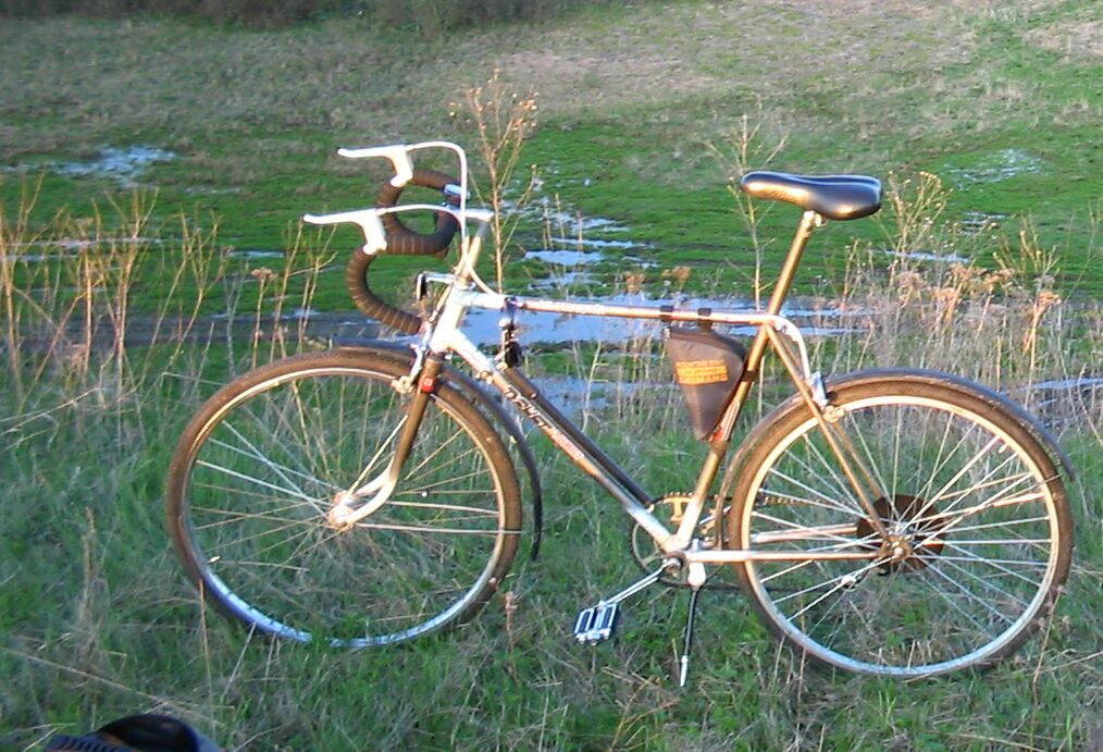

В итоге в спешном порядке ищется "Турист". И в декабре 2004-го он таки находится и покупается за 1000 рублев с прямым рулем и 4-мя скоростями. И "окрокодиливается" (товарища Kisa, и прочих уважаемых людей из ветки просьба не плеваться), ставится руль баран (на 38см ширины) перекидки Шимано Турней вперед и взад. Заднее колесо в сборе с трещеткой на 6 звезд, манетки индексные однорычажные шимано выводятся на руль (упоры для рубашек на холодную сварку приклеиваются в том месте, где по умолчанию стоит хомут с манетками). Резина осталась родная, "пьяный удав".
tourist_1.jpg [ 172.54 КБ | Просмотров: 5946 ]
(да, да, руль нашелся в куче металлолома на рынке, а вот тормозные ручки для него - нет) В этоже время от "мужика с туристом" узнаю что далеко не "Турист" был вершиной эволюции на ХВЗ. Узнаю про "Старт-шоссе", и даже вижу его в живую впервые в жизни (у того самого "мужика с туристом"), правда 54-й ростовки.

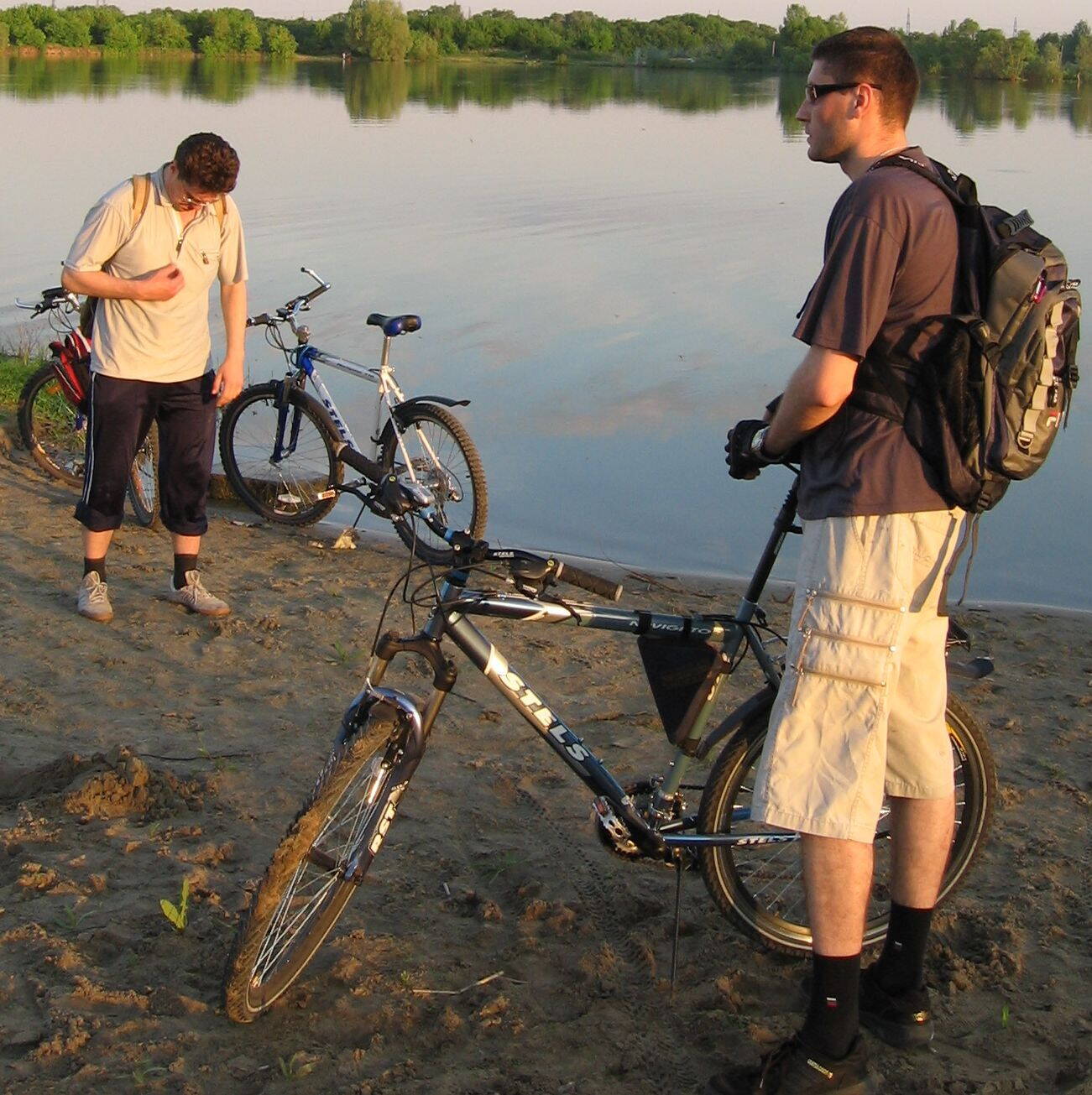

s-sh.jpg [ 184.35 КБ | Просмотров: 5946 ]
(стартон стыдливо прячется за спиной у женщины) В нашу деревню постепенно приходят блага цивилизации, такие как "Интернет" (уже ADSL, а не DialUp), удается знакомится с историей ХВЗ, Узнаю что стартоны были до 60-го роста. Начинаются поиски стартона... Но, тщетно. В середине сезона 2005-го года на ходу лопается алюминиевый вынос на туристе. В результате развивается фобия алюминия. Сезон докатывал на аццком сотоне (cross demon). Зимой удалось продать аццкий подвес, купить "новый" вынос на турист и железный Stels Navigator 670 (с гордой надписью на раме ChroMo 4130)
stels_1.jpg [ 280.63 КБ | Просмотров: 5946 ]
