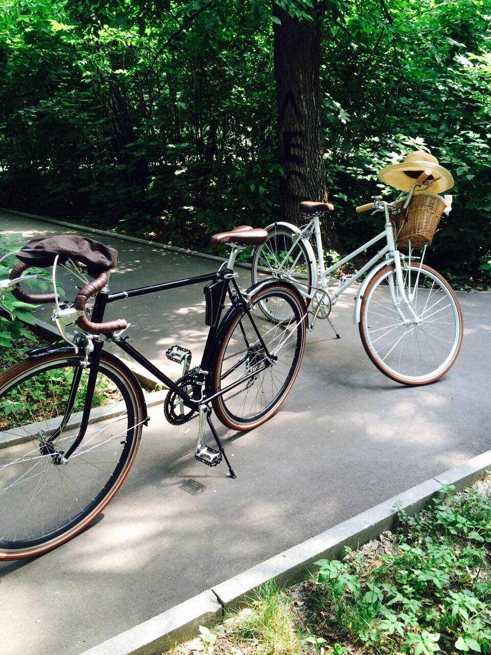

На ободах ХВЗ встает и 25 резина, 28 встанет лучше, только вот правильно такую (25/28) резину бывает сложно равномерно собрать на ободе.
 Заголовок сообщения: Re: Мелкий Турист
СообщениеДобавлено: 23.07.2014 19:49
Не, 25 на обод 19 - нафиг. 28 ещё куда ни шло.
Оптимально 32 - и на асфальте не медленно получается и на грунтовых дрогах и тропинках. А в хорошем песке и 50 мм не помогут.

Подумал я, всетаки будет 32-я резина или даже 35 бежевая. Дочьке очень понравиля Linus Gaston3. По поводу краски, а если покрасить молотковой черной или темно-серой или темнокоричневой.Она на эпоксидной основе и антикорозийные присадки.

Интересно насчёт краски :yes:
Линусы нравятся - закосить не грех :D Только бежевые шины теряются на хромовых или алюминиевых ободах. Хорошо, когда обод чёрный или в цвет тёмной рамы. Прекрасно, когда рама тёмная (но не чёрная), а обода чёрные. В байк-порне есть велы с вишнёвыми ободами и серыми рамами - бомбезно. Только тормозные проточки немного вид испортят.
А может дочке понравится тот дизайн, что я для себя обозвал "акварельным велосипедом", а? (даже посветлее - там краска довольно тёмная при близком рассмотрении)

:yes: я ставил на обода ХВЗ 25 резину, снял не понравилось, это точно не вариант.

Вот для примера, одинаковая бежево-коричневая резина на 35, обода алюминий и черный с алюминием.

Ну, всё, что я вывалил выше, относится именно к бежевой резине. А рыжая хорошо и на чёрных, и на алю (как на известном "№2"), рыже-бежевая на чёрных тоже viewtopic.php?f=31&t=116223#p1053926 - пожалуй, еще и совсем удачно маскирует тормозные дорожки на чёрном ободе :yes:

Даа, темная рама, темные обода и светлая резина, и еще побольше хрома... Будет круто!
