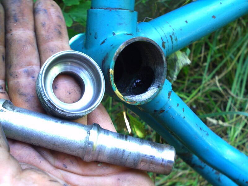

Я может спрошу неправильно, но какая у туриста рулевая? Какой вынос можно поставить? Видел в интернете размеры 1 и 1 1/8 что это значит? Как не пролететь при заказе? :smile:

Якщо йде мова про винос, то ваш розмір 1" підходить будь-який, який підходить :D
А якщо про рульову, то вона також 1" але на Ваш "Турист" підходить тільки рульова від "сАвєтскіх" вєліків, так як імпортні рульові(набор гайок,підшипників і чашок) також дюймові, але в них інший крок різьби (!!!)

Вот эта часть у туристов сколько дюймов я имел ввиду :D

Dmilnc
Условно 1 дюйм :yes:
 Заголовок сообщения: Re: Турист '86
СообщениеДобавлено: 06.08.2014 12:38
Сообщения: 6025
Зарегистрирован:23.05.2013
У того, что на фото ~22,2 mm
У советских ~22 mm
