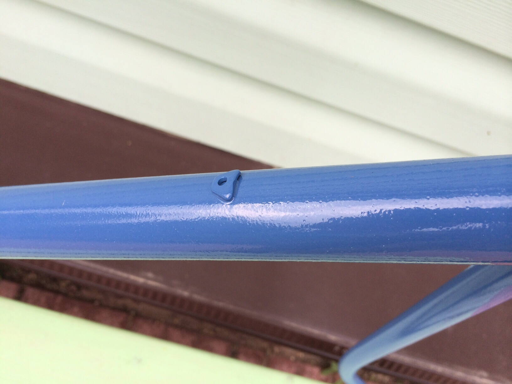

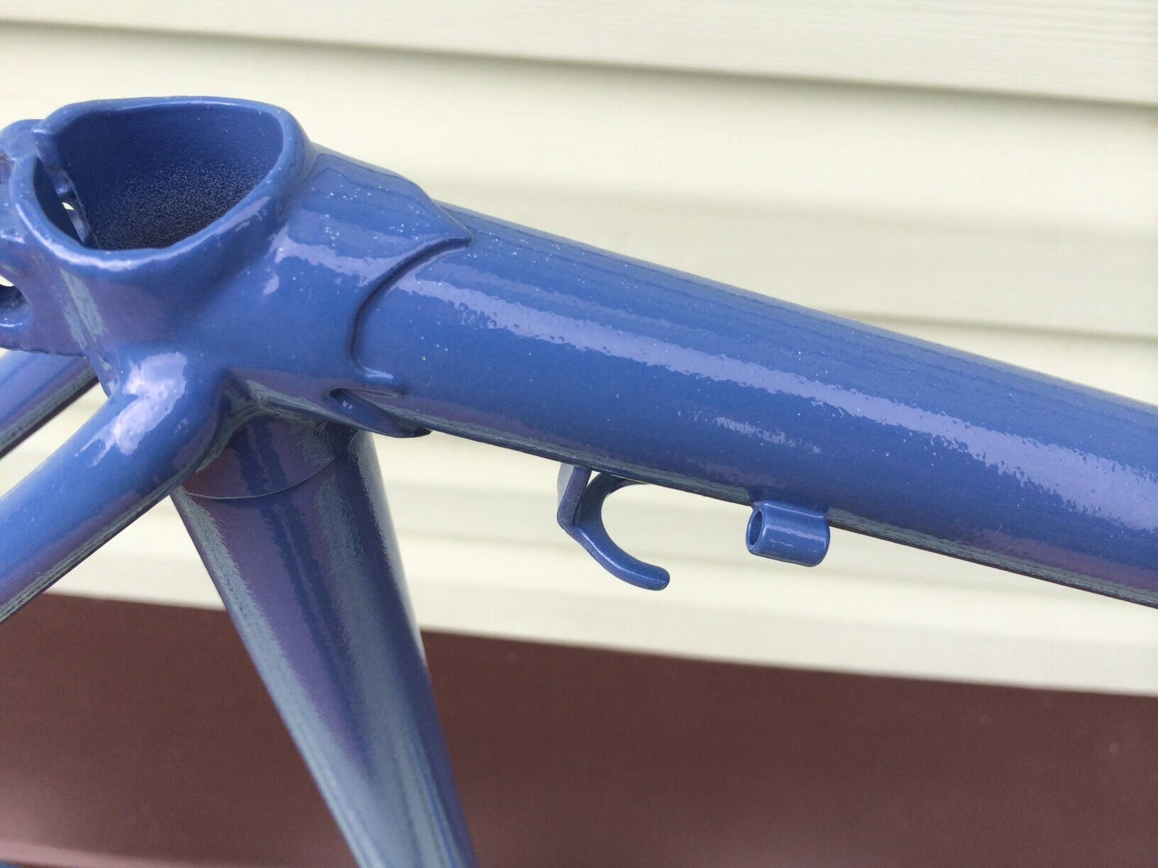

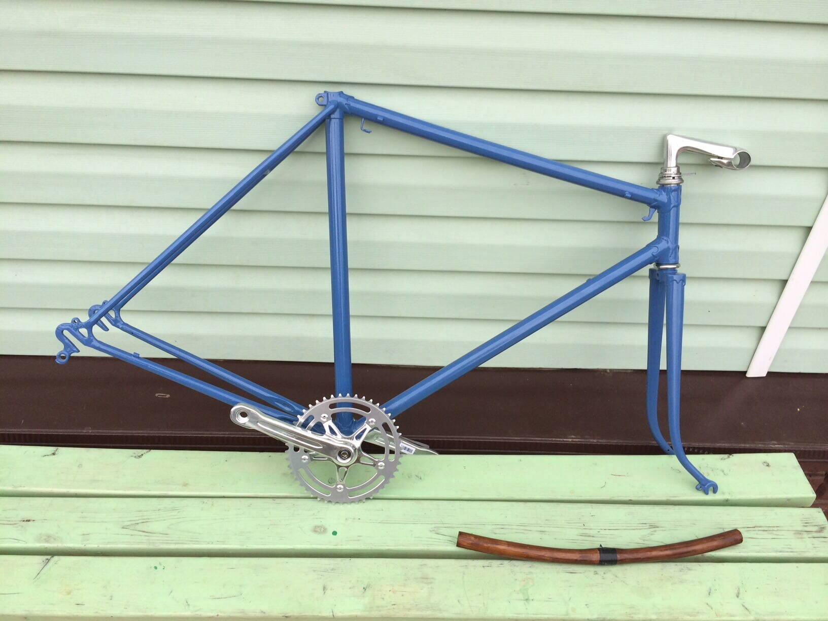

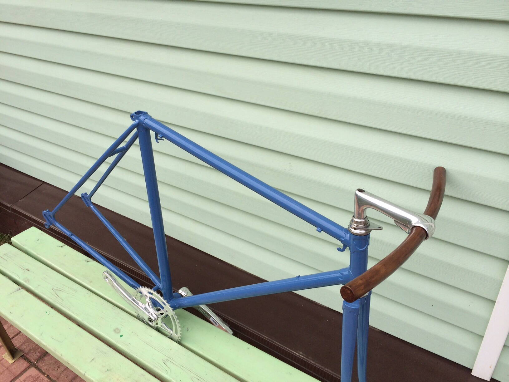

Вобщем решил я приподнять занавес, получилось так как всегда, отличный цвет но покраска меня полностью разочаровала, покрытие лаком дало шагрень на 70% поверхности, буду переделывать, отвезу обратно, сказали что переделают. Во общем пока расстройство одно, цвет то что хотел и комплектующие подтираются интересные, но будет пауза...

О, сыну на велосипед ставил такую же систему. Отлично получается !

Колір цікавий :yes: , то порошок дав таку шагрень ?!

Крюки под насос зачем оставили?

Я, как обычно, всем даю один совет по рамам СШ - выломать кручки крепления насоса. Велосипед гораздо удобнее тогда нести по лестнице на плече, а также можно классическую кобурку повесить (если не надо нести на который-то этаж). Я почти уверен, что оригинальный насос у вас утрачен и использоваться не будет.

Шагрень, от лака получилась

Є таке ... :sad: ,будеш заберати, перепитай від чого її(шагрені) присутність залежить ?!

Спрошу, но вроде проскочило, что лак (порошок) старый. Будем завтра решать, что делать... Толи пескоструить и по новой или какие еще варианты есть...

Переделывают краску, сказали что причина в том что слой лака слишком тонкий и когда он устанавливался его стянуло появились места где нет лака.
