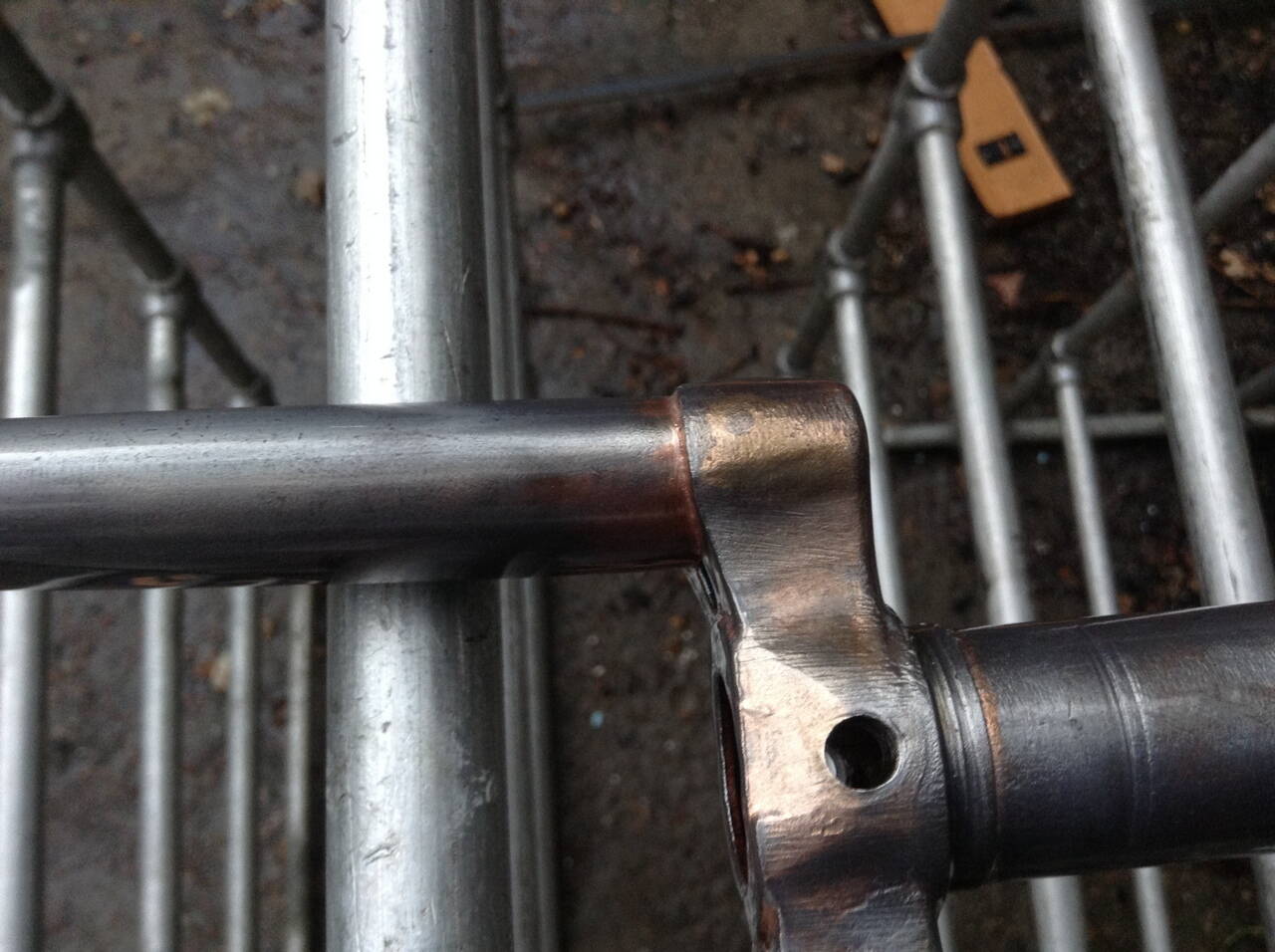

Носило меня вчера в городе по барахолкам, и встретился мне наш начинающий брат по разуму - Владимир. Разговорились-раззнакомились, понятно. Он не поленился руками вычистить до металла стртоновскую раму и хотел.. ну сами знаете - из баллончика с прозрачным лаком.. Долго ли, коротко ли, взяли мы его вилку и отнесли на "Полифарб-сервис" (у них был там в субботу аврал), чтобы спросить мастера, можно ли эту гротескно-стимпанковскую красоту как-то задуть прозрачным порошковым лаком, обойдясь без пескоструйки.
Мастер сначала не понял, какого эффекта мы добиваемся, и пытался нам объяснить, что эффекта хрома не будет, что коцки видны будут, припой, что оно всё посереет.. Сказали, это то, что мы и хотим.
Мастер пожал плечами, слегка дунул песком, неповредив красоту, задул лаком..
Минут через 20 мы дрожащими руками вынули вилку из камеры, и аж охнули от восхищения. Действительно, эффект очень хорош. Припой под лаком из желтоватого приобрёл медный цвет, коцки и следы обработки стали вглядеть очень художественно. И всё это при поглаживании рукой гладкое-гладкое. Я попросил Вову дома сфоткать красоту вот собственно фотки (всё-таки полностью они не передают глубину красоты :D ):

Костя, я видел в живую велосипед СШ собранный на не окрашенной покрытой лаком раме, выглядит не обычно, немного мрачновато, думаю такую не окрашенную раму надо специально обыгрывать деталями (светлыми, под алюминий и хром), чтобы подчеркнуть, что так и задумано.
С первого взгляда выглядит как подсобранный "макет", то есть смотришь и появляется легкое чувство не доделанности, это чисто мое мнение.

Ідея чудова ,я свого німчика коли відчистив від фарби а він кольору титана і ледь проглядаються місця пайки ,то вирішив його шліфонути і таким залишити ,от тільки вилка тормозить цю ідею ,була вдарена і видно вмятинку ,думаю свинцем запаяти адже запаювали нерівності на м-20 трималося .Костя перед тим як лакувати раму і вилку антиселиконом оброби
