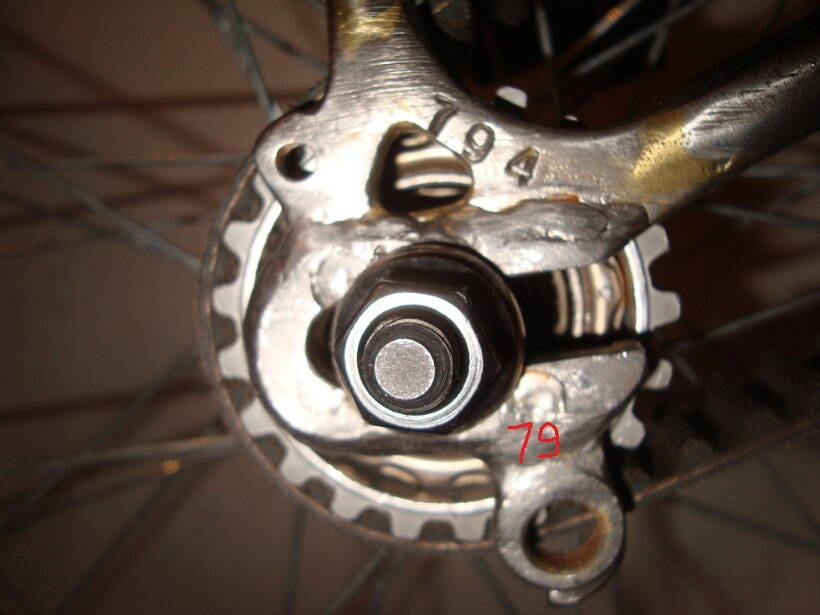

№794 1979 год.

А может 1979 год №4, а то тут в одной теме мы обсуждали нумерацию стартонов и всё удивлялись почему нумерация двухзначная и только у одного видели номер 311. Или на раме выбито снизу 79, а сверху 794?

Крупную фотку дропа в студию!

Дроп был просто в ужасном состоянии.Мало того что наполовину лопнул,так еще и вывернут в обратную сторону.По этому сделал как на своем боевом стартоне.Выровнял,как должен быть и приварил пластину "П" образную.Годом рамы пришлось пожертвовать.
