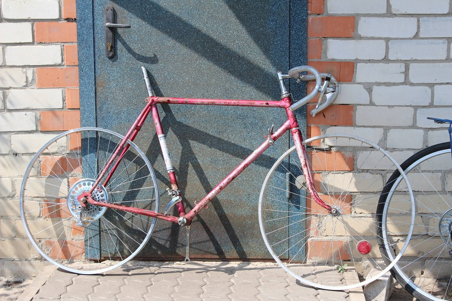

Сделал на выходных пару фоток.. Решил таки поставить все компоненты и немного покатать до покраски. Так сказать сделать обкатку. Не нашел еще правый шатун с правой резьбой под родную педаль. Поэтому немного "колхоза" присутствует.. Но это дело времени. Взял у XTRыча пару ободов и собрал колеса на ХВЗшных втулках. Это для второго СПОРТа.

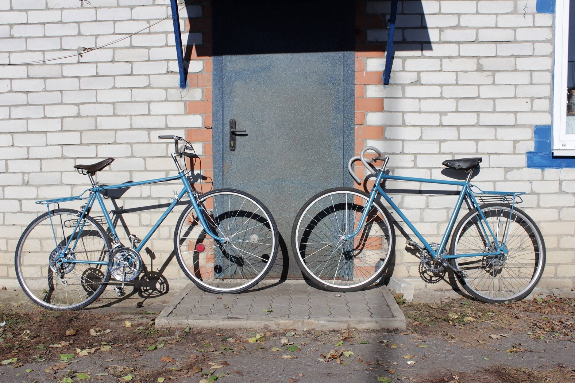

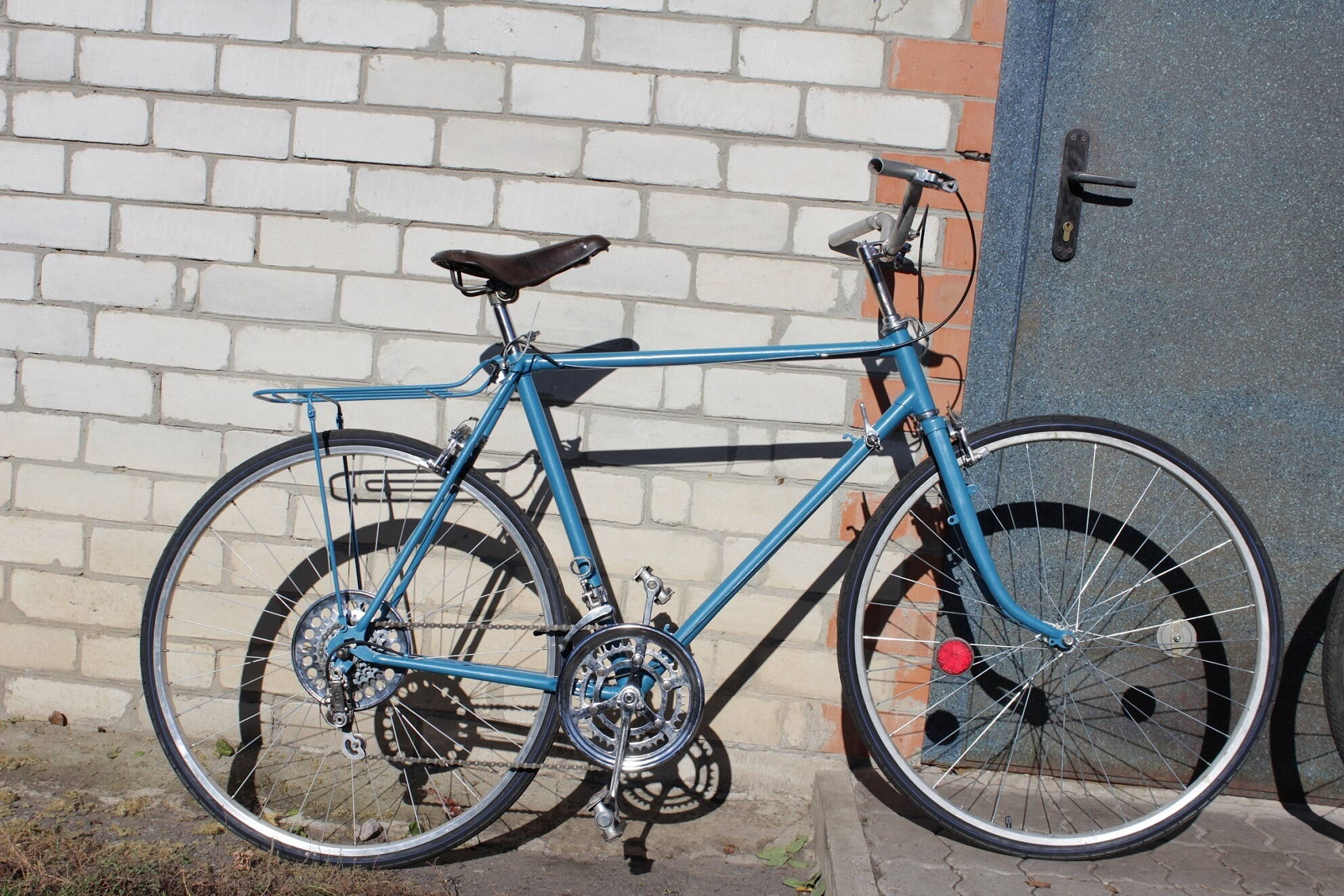

Всем привет. Собственно вот результат покраски...
Из минусов:
- цвет не совпал с оригинальным (для красного само собой :D )
- "бедный" эффект "металлик"
- в остатке неиспользованная краска около 200 грамм (подарил малярам)
- маляры пескоструили все сами, поэтому состояния рам перед покраской я не увидел..
p.s. - ребята матерились, что родная краска очень крепко держалась :ROFL:
Из плюсов:
+ рамы выглядят как новенькие
+ ржавчина ушла даже из труднодоступных мест внутри трубок
+ однозначно вид велосипедов стал бодрее.
Дальнейшие работы по доводке педалей до состояния новых планируются на зимние вечера.. Ну и пока что надо найти комплект бонок, проставок между звезд и болтов крепления звезд к трехлапке (не знаю как правильно называется. Если кто подскажет заранее спасибо)

А седла верно на них стоят? Не на оборот должно быть?
СообщениеДобавлено: 30.11.2014 23:27
Сообщения: 43
Зарегистрирован:29.05.2014
Это я немного ездил на "Туристе" и пробовал второе седло.. Так как "Старт" не полностью собран. Поставлю потом как надо..
