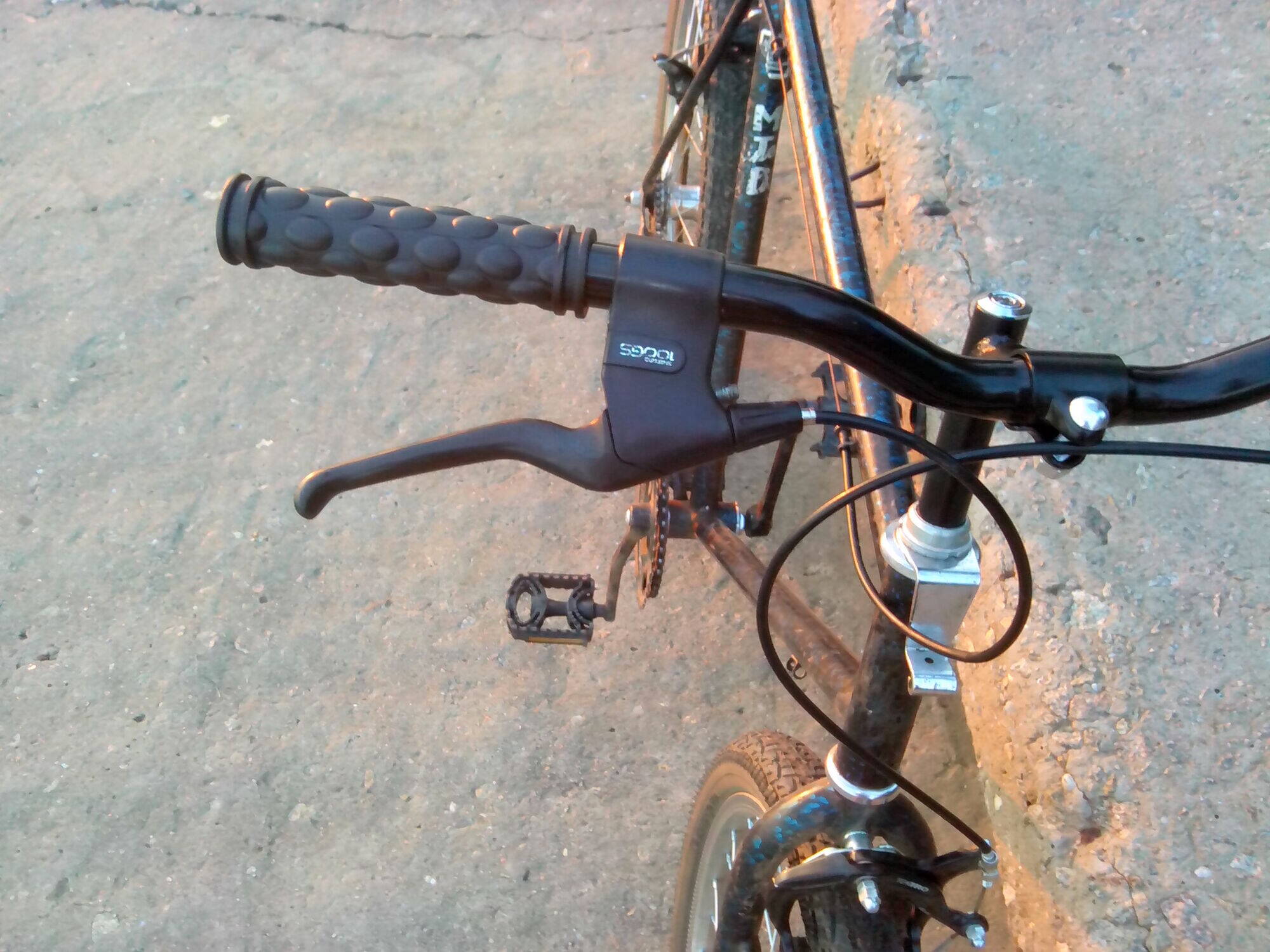

Сегодня мы получили японские кантилеверные тормоза, большое спасибо SRG! :friends:
В комплекте задний и передний, настоящие Shimano. Тут с кетаем не спутаешь, разобрал, посмотрел.
Целый час втыкал, как это работает, наверно, я тоже немного кантилевер :lol: но потом всё понял.
Установил на Густава задний тормоз (полчаса настраивал, это не так просто с первого раза) но настроил и поехал проверять.
Спереди стояли клещи Tektro с советскими колодками.
По результатам тестирования:
- советские колодки на клещах тормозят в 5 раз лучше, чем китайские;
- кантилеверы тормозят в 7 раз лучше, чем советские колодки на клещах.
Протестировал, в конце разогнался как дурной и остановился двумя тормозами на двух метрах с блокировкой заднего колеса.
Даст ист фантастиш!
На рукоятке написано Shimano 100GS (пишу, чтоб никто шею не скрутил, стараясь прочитать).

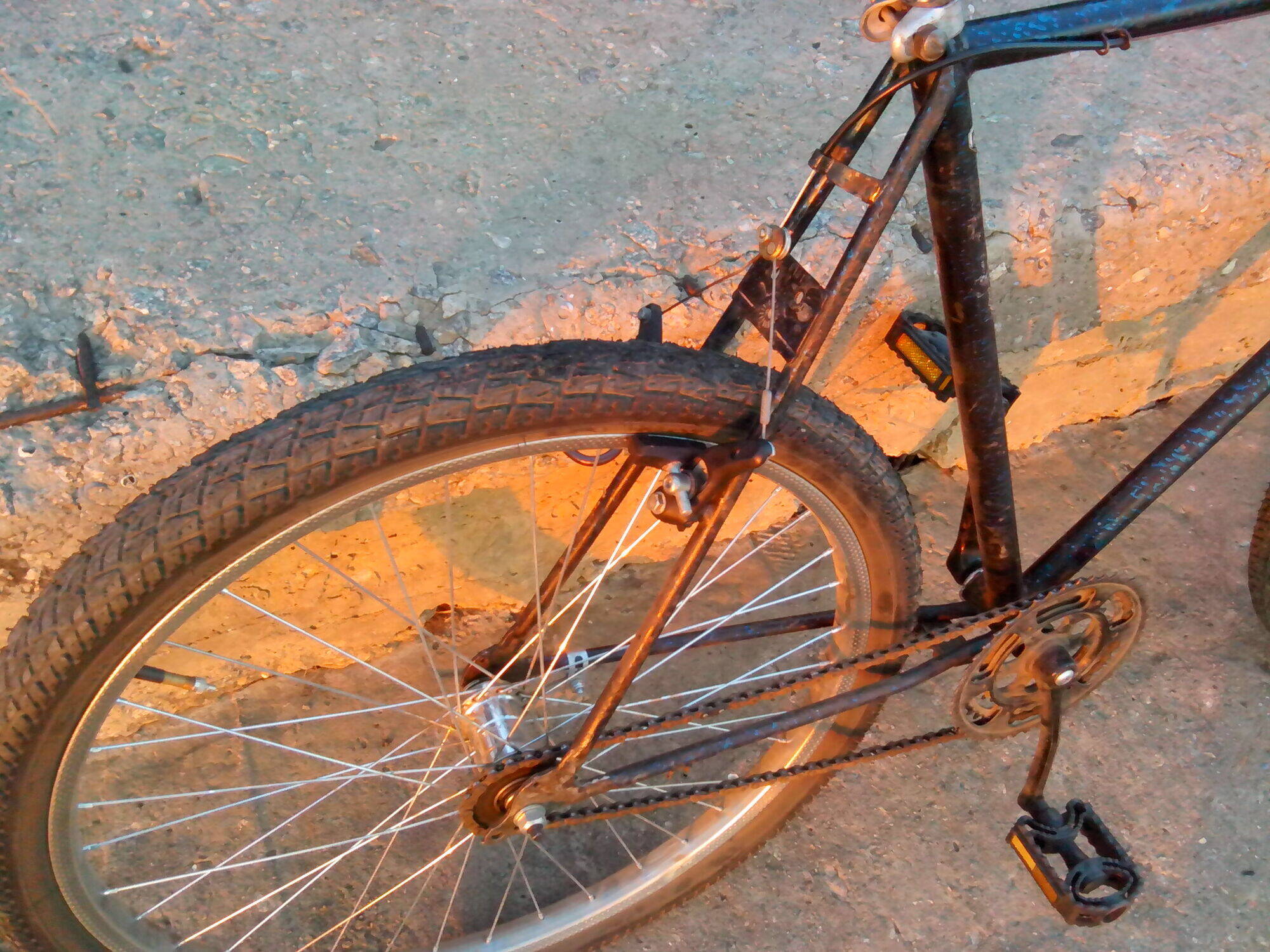

Каюсь, подсидел не развернул. Начал крутить и сломал пополам китайский болт в седле. Поставил советский и трогать пока зарёкся.
IMG_20140829_192024.jpg [ 630.27 КБ | Просмотров: 2529 ]
Тут видно, что у Густава разные педали. Справа голимый кетай, слева стандартная евробайковая со Сландо. Причём отдельно в продаже таких педалей не встречал, позаимствовали у Пегаса на время.
IMG_20140829_192050.jpg [ 812.88 КБ | Просмотров: 2529 ]
IMG_20140829_192102.jpg [ 782.62 КБ | Просмотров: 2529 ]
Желтые пятна, это не ржавчина. Закат...
IMG_20140829_192133.jpg [ 569.8 КБ | Просмотров: 2529 ]
Под передний тормоз нужно найти специальный кронштейн, имеющийся со Спутника выглядит чужеродным.

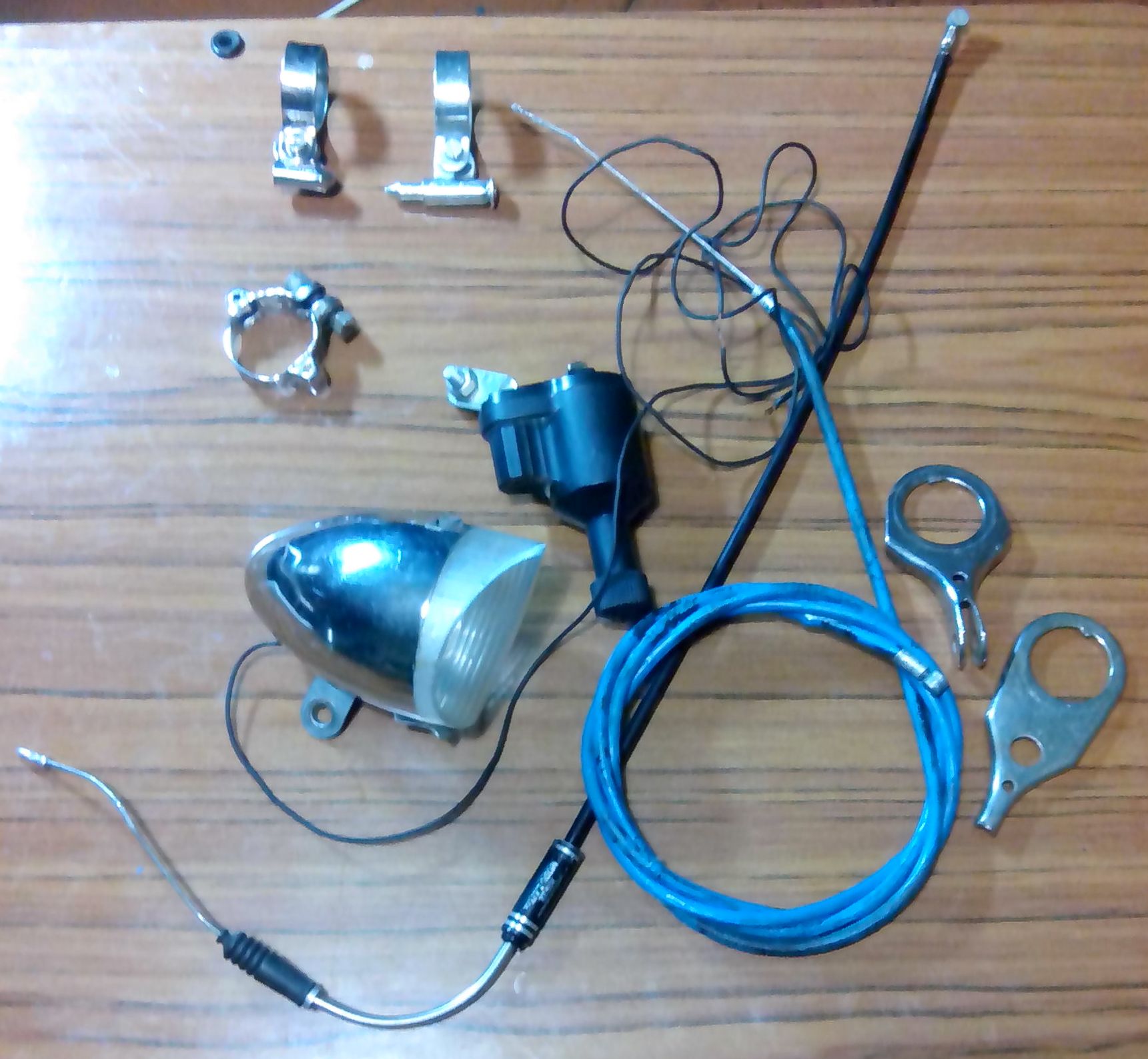

Сходил на рынок, порылся в велохламе и вот что выкопал:
детали.jpg [ 243.29 КБ | Просмотров: 2476 ]
Теперь у нас есть:
- для Густава передний кронштейн под тормоз (даже два разных), подседельный хомут и практически новый трос заднего тормоза (рубашку зачем-то покрасили синей краской);
- для Дороти очаровательная НОВАЯ! хромированная фара с динамкой и кронштейны под насос;
- для Пегаса новый передний тросик с пружинкой.

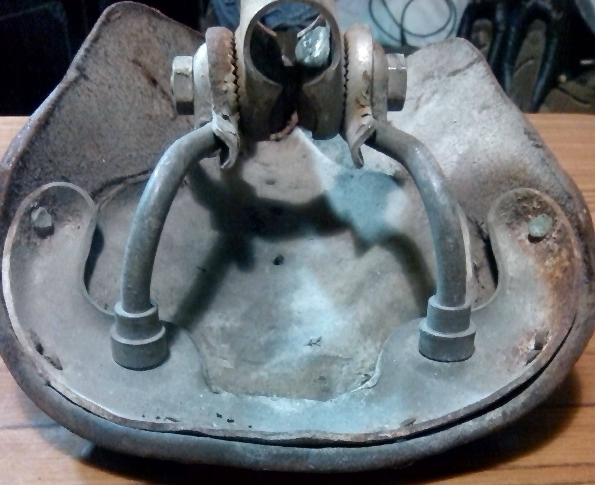

седло 3.jpg [ 247.87 КБ | Просмотров: 2476 ]
На самом деле выглядит оно лучше, чем на фото.
Кожа имеет сверху неглубокие трещины, но в целом сохранилась хорошо. Болтик регулировки поржавел, но не особо критично, колесо крутится, надеюсь разобрать без особых сложностей. Салазки ровные, ничего не погнуто и не порвано.
Общая корявость вызвана тем, что регулировочная система сдвинута на один бок.
седло 2.jpg [ 162.96 КБ | Просмотров: 2476 ]
Толщина кожи в среднем 5-6 мм, умеренно гнется по краям, где елозили чьи-то ляжки, в остальных местах твердое, но не дубовое - нормально в общем.
седло 4.jpg [ 159.11 КБ | Просмотров: 2476 ]
За всё заплатил 85 грн.
Готов внимательно выслушать, что с седлом делать дальше (выкинуть не предлагайте)
...так долго искал :cry:
Пока нашел такую инструкцию http://kotovski.net/restavratsiya-kozha ... yazatelen/
Доступность описываемых компонентов (краски и специального средства Proofide фирмы Brooks) в моем случае сомнительна, есть ли заменители?
Продолжение истории там >
Последний раз редактировалось Пафнутий 31.08.2014 23:47, всего редактировалось 1 раз.

Про седла целая тема есть, там все рецепты, только не отдавайте делать сапожникам всяким, они как правило рукожопы, да и специфику не понимают, проверил на собственном опыте.

кожа піде в смітник ,вигляд її жах ,совітую сходити в магазин все для взуття там чепрак продають
