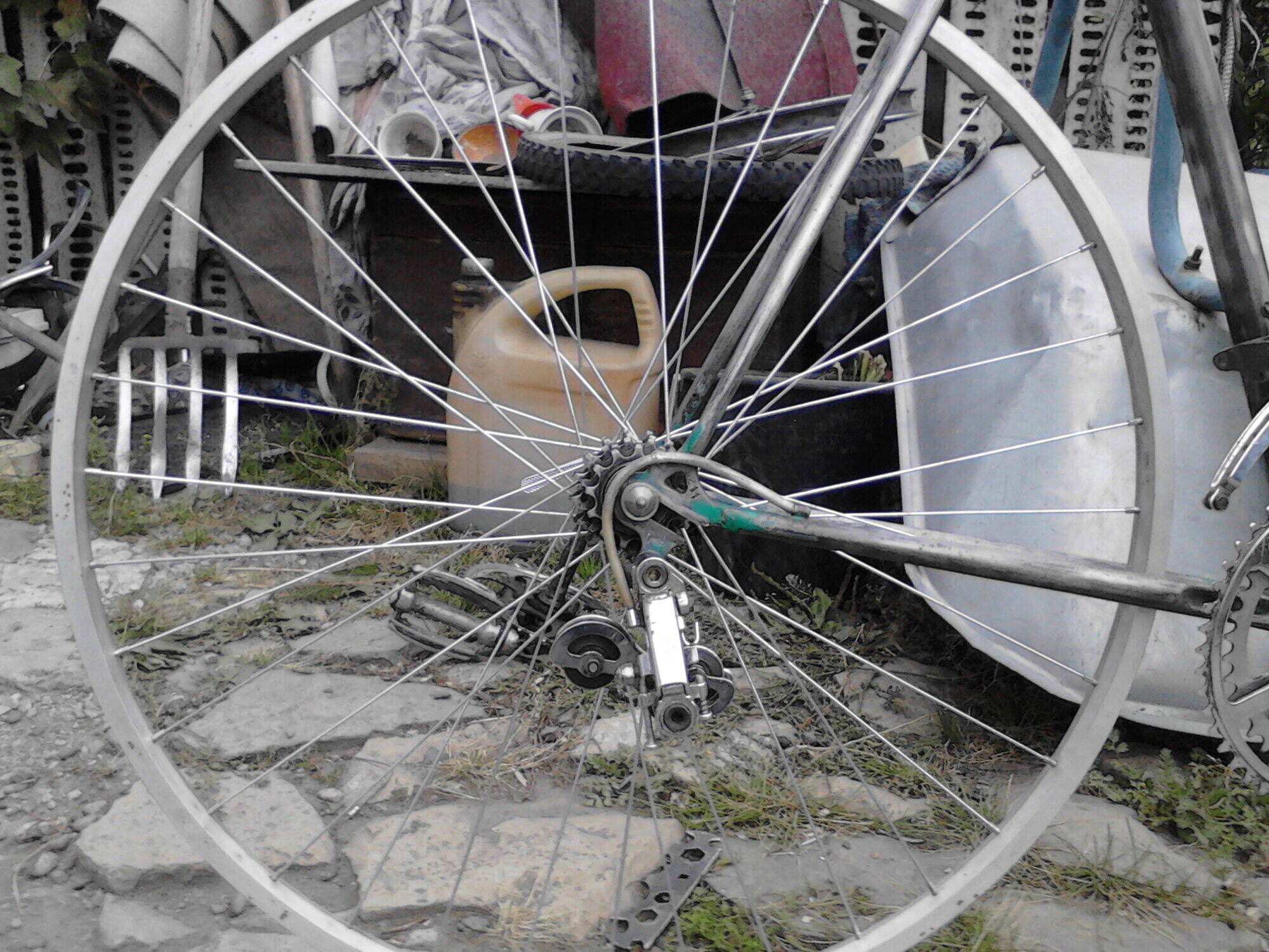

Сегодня занимался полировкой алюминевых деталей велосипеда,завтра фотки выложу.

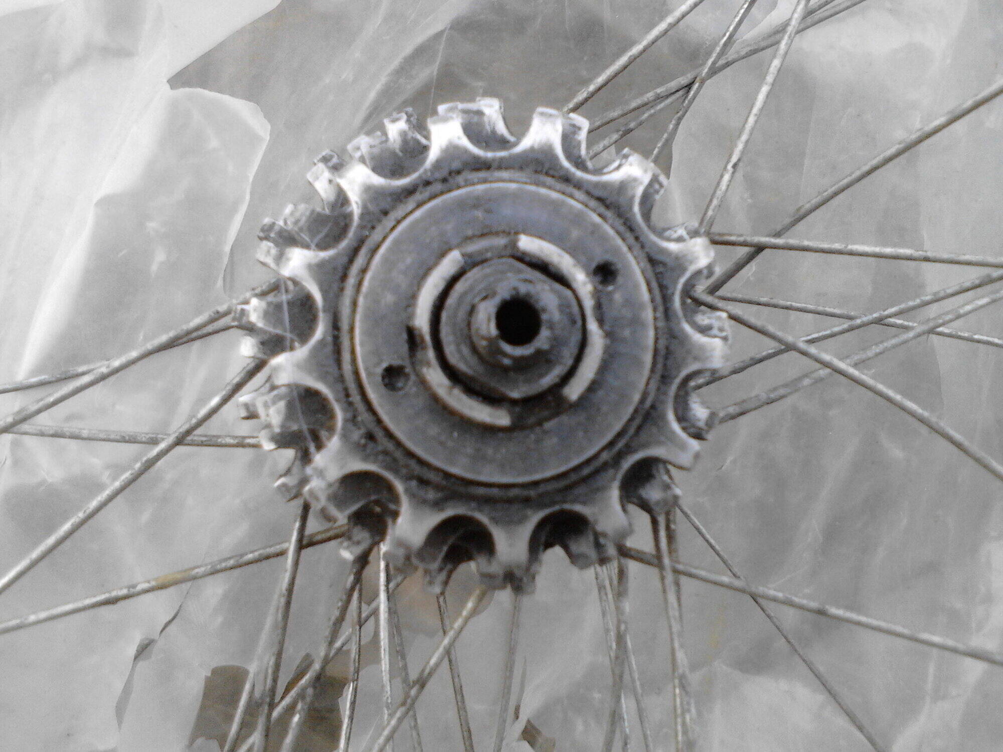

Помогите решить проблему,хотел разобрать колесо Старт Шоссе,но столкнулся с проблемой как вытащить спицы с правой стороны?Как снять звездочки?

Вот фото
Как снять?
IMG_20140906_194655.jpg [ 556.97 КБ | Просмотров: 1464 ]
СообщениеДобавлено: 06.09.2014 16:03
Сообщения: 66
Город: черкассы
Возраст: 63
Зарегистрирован:20.07.2014
Тут вам нужен спец-ключ, видите дырочки? Вот надо открутить это колечко, но сначала снять стопорное кольцо - стоит на фланце с четырьмя выборками.
На фотке его вроде нет у вас.
Только предварительно подстелите беленькую тряпочку, чтобы шарики и стопора не потерять.
СообщениеДобавлено: 06.09.2014 16:07
Сообщения: 191
Город: Минусинск
Зарегистрирован:14.05.2014
пятая звездочка держится на резьбе.

Ну вообщем открутил я эту фигню,резьба оказалась как назло левая.

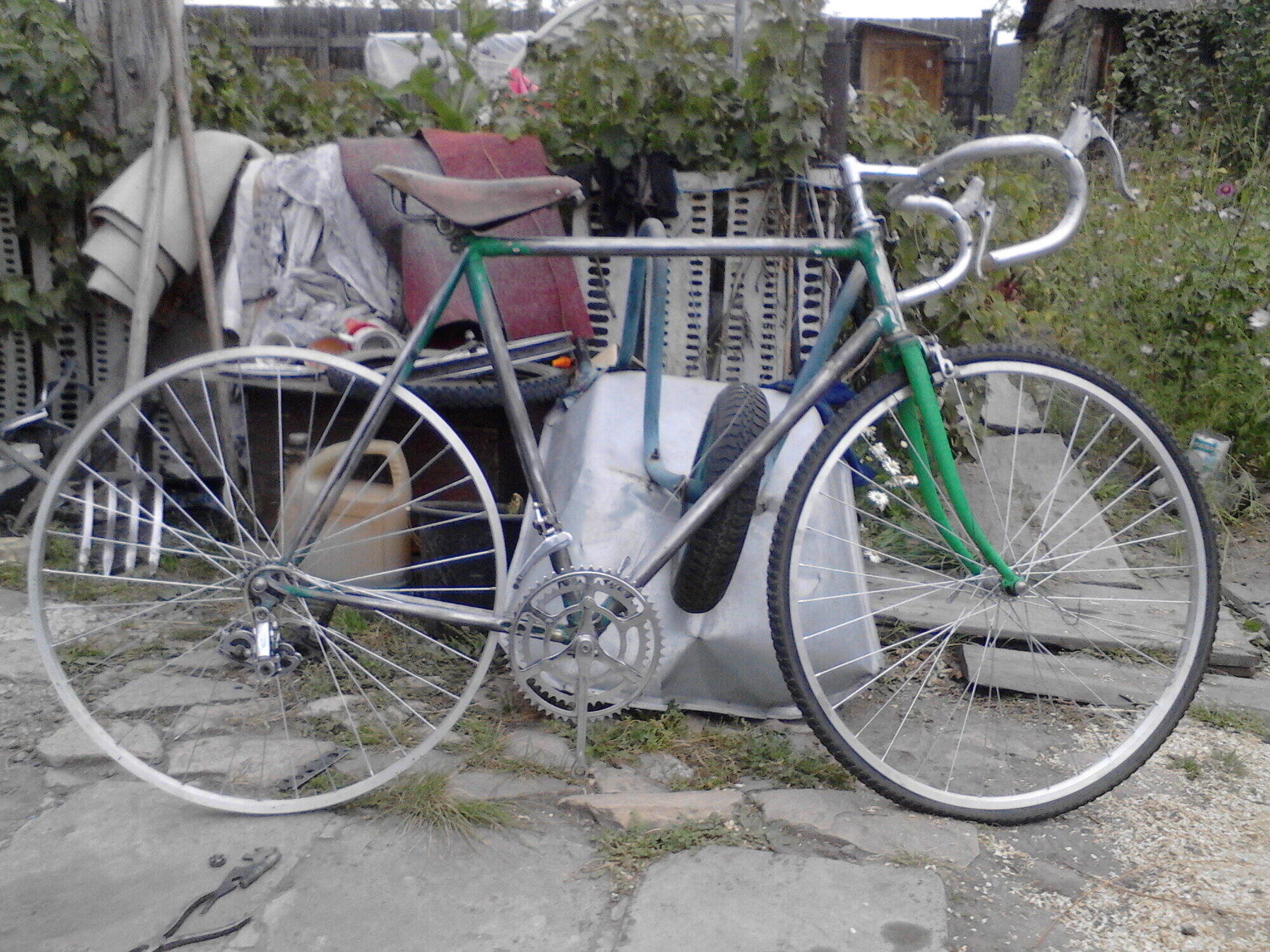

Колесо уже собрано и почти настроено(я про спицы)
Колесо получилось почти идеально ровное,из косяков маленькое яйцо(я его в выходные дни выправлю)
После сборки велосипеда будет обкатка заднего колеса,после обкатки подкручу спицы которые ослабнут и выправлю дефекты.
Механическая часть велосипеда сделана на 70%

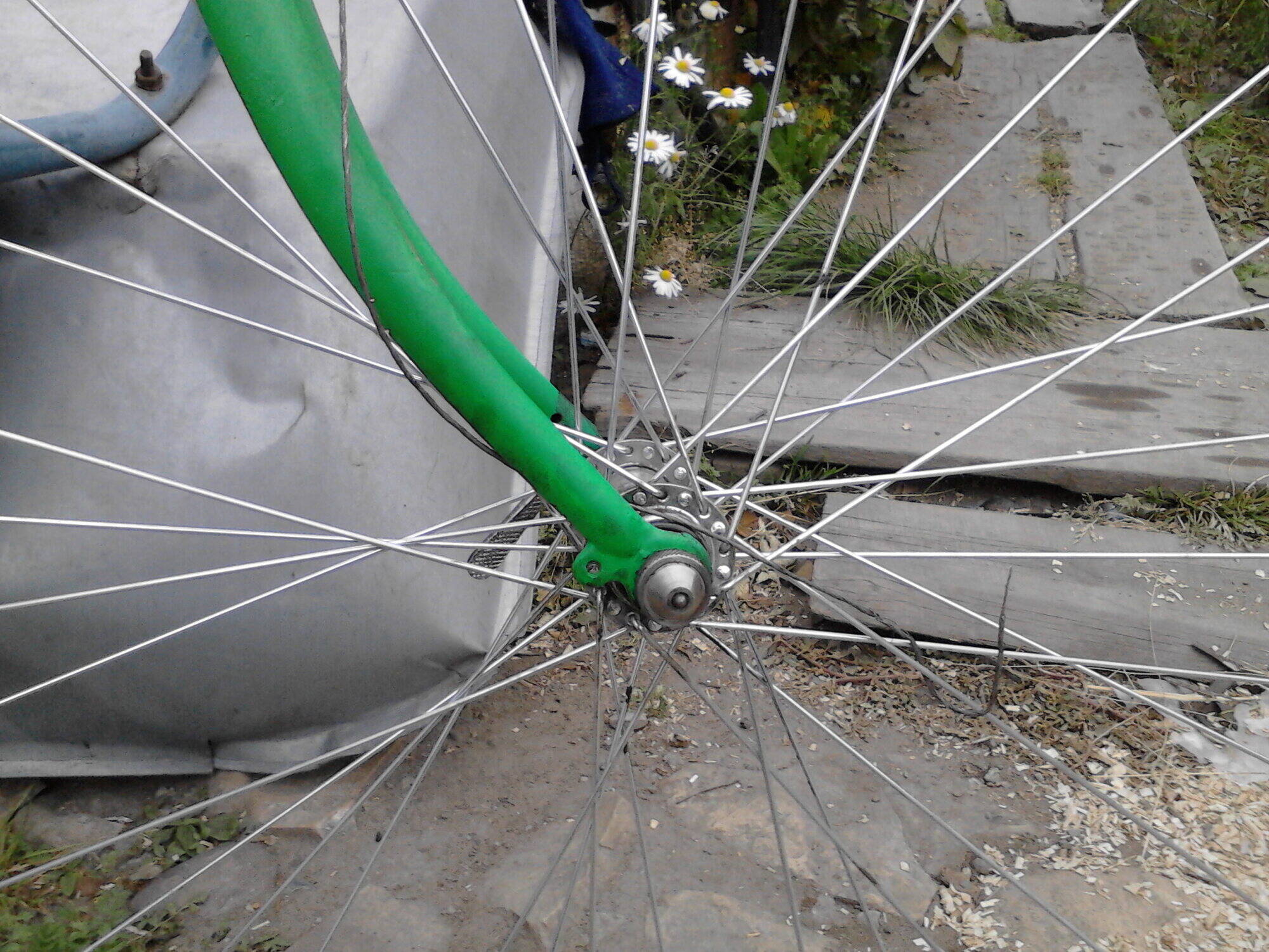

Ну вот так как-то
IMG_20140908_192957.jpg [ 895.47 КБ | Просмотров: 1408 ]
IMG_20140908_193006.jpg [ 806.22 КБ | Просмотров: 1408 ]
IMG_20140908_193015.jpg [ 755.1 КБ | Просмотров: 1408 ]
СообщениеДобавлено: 08.09.2014 15:41
Ну теперь дочистить раму и красить, переднее колесо от туриста я так вижу.
СообщениеДобавлено: 08.09.2014 15:59
Сообщения: 191
Город: Минусинск
Не угадали,переднее колесо китай,а втулка от Старт Шоссе.
СообщениеДобавлено: 08.09.2014 23:27
А, чего тут гадать, втулка полностью стальная, такие стояли на Спорт/Турист/Спутник, у СШ втулка составная с алюминиевым фланцем или полностью алюминиевая и обода под трубку.
